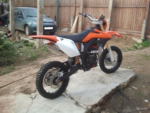

Красавец аппарат! :) а вот номер я б снял с крепежом.
Я его делал руками этот крепеж специально ,чтоб по городу ездить )
Или угол сделать по максимуму острее.., а то действительно выглядит как брызговик у зила
вот так мой мапедка с жопы выглядит))
я по городу много езжу, живу прямо в центе,мнебез номера,поворотников и зеркал недоехать )
Кстати как брызговик тоже неплохо работает )))
