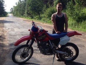

Дядюшка Ляо Опубликовано 27 ноября, 2015 Автор Жалоба Опубликовано 27 ноября, 2015 А вот это зря!))))))) Есть такие ребята ,как Володя Шулояков и К. Они вообще ездят именно там,как в поговорке говорится "где волки срать боятся!"))))))))))) Немного про этих ребят)))) АХхахаахахахаха VIT Вы в самую точку попали!!!!!!!!!! Идея об эндуро у меня давно зародилась, потом долго выбирал мотоцикл и окончательно сделал свой выбор глядя на этих ребят. Только сначала они путешествовали вот как . Вовчик на Honda XR650L,ещё с ними в компании райдер то же на XR650L, Сега на Honda XR250, и Лёха(Аватар) на Suzuki DRZ 400S. Bместе они проехали больше 6000 км за поездку под названием "Архангельщина". И сделав выводы после этой поездки Вовчик и Сега купили по HONDA XR400R,которая как раз у меня и к которой подбираю китай движок! :lol: :D У Сеги ещё трактат есть по установки эл.стартера на XR400R/ Но эти ребята пошли дальше!!!! :D Им стало мало проходимости XR400R!!!! И так появилась тема на мототревлсе экспедиционный кроссач http://www.moto-travels.ru/forum/66-6219-1 Там они решили в ходовку honda CR80 воткнуть питовский двигатель,что б ещё дальше в дебри лазить. Я так понимаю,после поездки "Вепский лес" :) . P.S. Глядя на них я и купил себе HONDA XR400R :) ., а теперь то же велосипед изобретаю. Цитата
