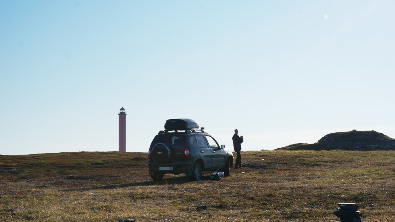

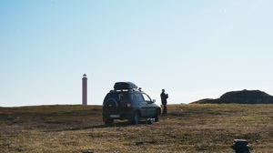

bord-51 Опубликовано 28 ноября, 2015 Жалоба Опубликовано 28 ноября, 2015 Ехать на джипе к маяку проблем нет. На мотоцикле в лужах по камням с арбуз немного иначе. Подвеска Флейма после 20 000 км. по разным дорогам была в идеальном состоянии и никакого ремонта - даже малейшего не требовала. Думаю у БМа подвеску бы пришлось перетряхивать. Кстати, этот как ты говоришь чепер, так и не поехал к Немецкому мысу - он так и остался до конца "Мотобухты" стоять на месте. Говорю так ибо приехал на "Мотобухту" первый, перехал через ручей и установил палатку, а они приехали примерно через три часа и я пошел с ними знакомиться. Самый плохой участок дороги, на маршруте к Немецкому - это перевал Мустатунтури. И этот чоппер его преодолел. Дальше до Немецкого - полный лайт. Камней, в том числе с арбуз и больше конечно хватает, но они в стороне от дороги. Пороги на ниве - ниже чем свечи мотоциклов. К слову воздухозаборник у стоковой шнивы - по середине бампера - это о степени её джипастости. Не вижу твоей фотографии у маяка на мотоцикле. Ты всерьёз думаешь, что я не проехал бы туда на БМке? ;) А вот увезти 3х пассажиров точно бы не смог, поэтому и на Ниве. Таки ты не назвал соотношение асфальта и дорог рыбачьего, которое у тебя получилось. А всё пытаешься заставить меня перестать верить своим глазам, а поверить тебе. Цитата
