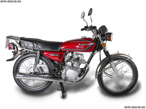

Копия Honda 125CG вообще тема - дубль основной
надо все в одну свести. Ну да, фотка немного там не та была...
P.S. @Акимыч если не сложно, вместо единицы в первом сообщении - залей фотку Зидовского Лифана...

Сделал. Зид-лифан 125-5 - Lifan - Форум о мотоциклах и скутерах, произведенных в Китае
