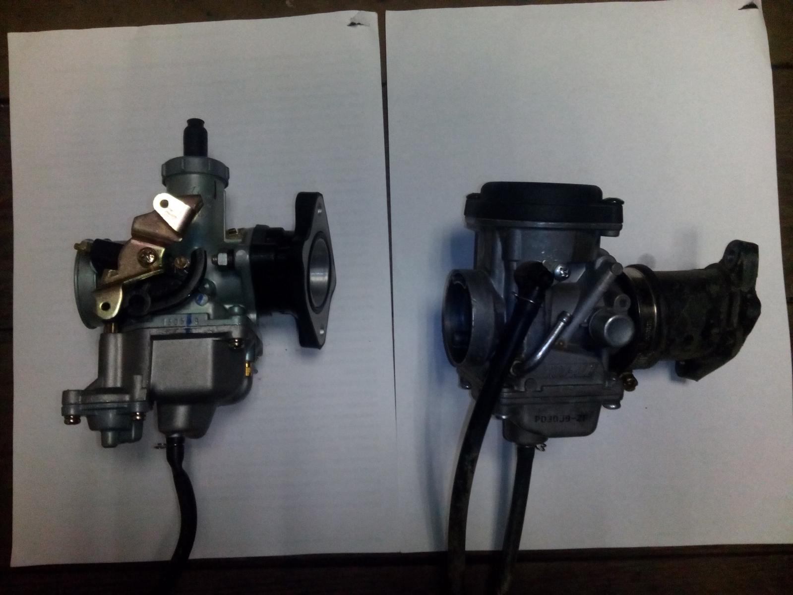

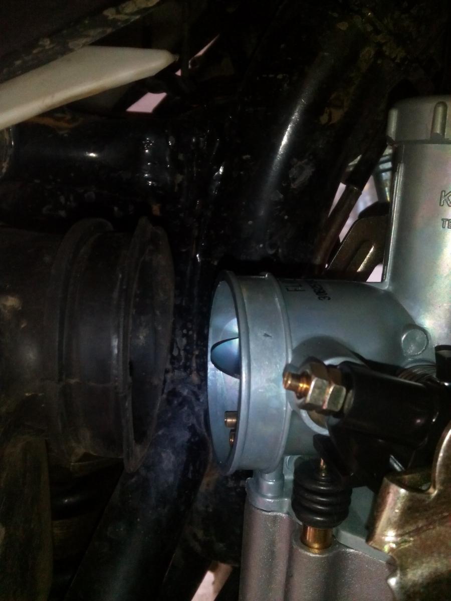

ну значит вот что вышло! и имеем несколько проблем :D
1. патрубок от фильтра не дотягивается (2-3 см)
удлинил куском шланга и трубкой
2. трос газ очень упирается в бак, думал бак не встанет...
вроде все оделось :)
3. тросик подсоса имеет Г образную трубку на конце...
пока не знаю как зацепить трос к пососу с возможностью исправить все обратно :(
ну и главное! как же он поехал после?! :D  :D  :D
вы знаете, по честному - ракеты из него не вышло :D на максимальных оборотах вообще одинаково по ощущениям... небольшой подхват с низов и то после того как немного поигрался настройкой, а то при резком открытии газа просто был провал. И при резком педалировании и сбросе газа может огнем стрельнуть :D
еще надо покататься, проверить нагар на свечке...
в целом я доволен результатом, точно скажу - хуже не стало точно и буду пока катать на нем ;)

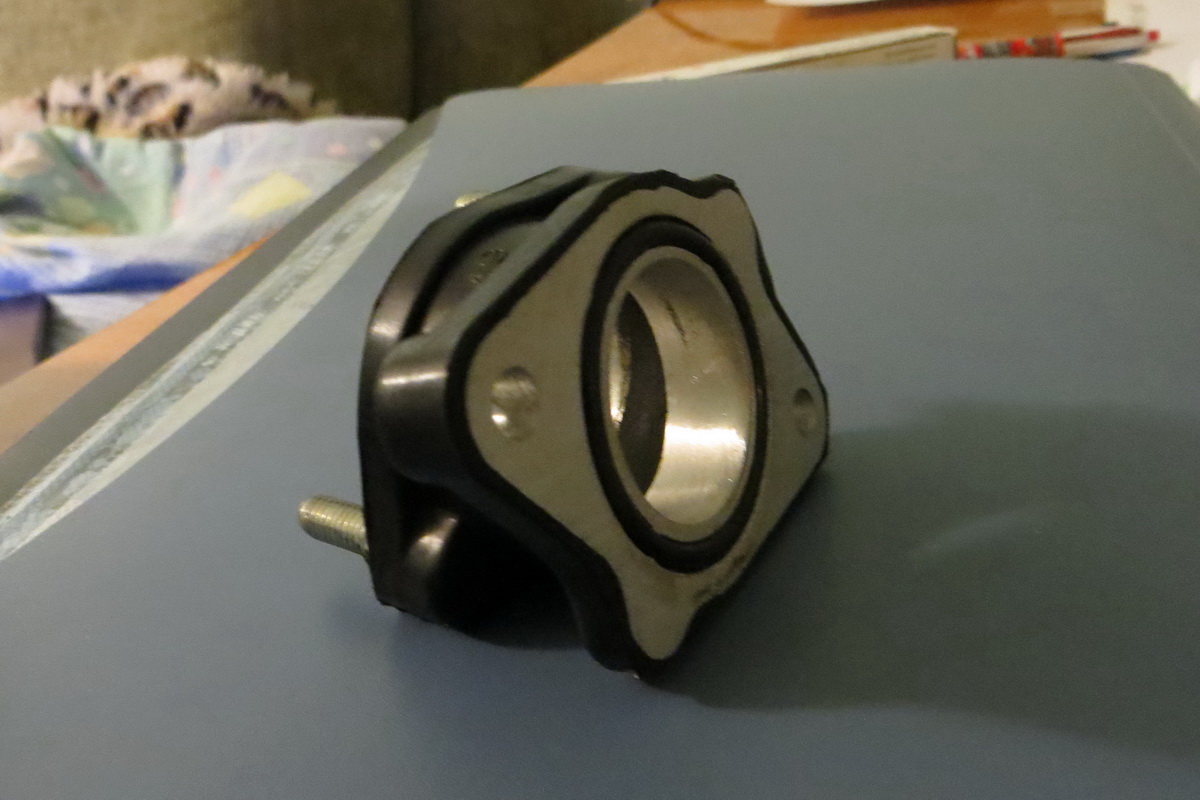

Вот размеры нашего патрубка, может кому то пригодится...0_234559_134b7ea_orig.jpg
