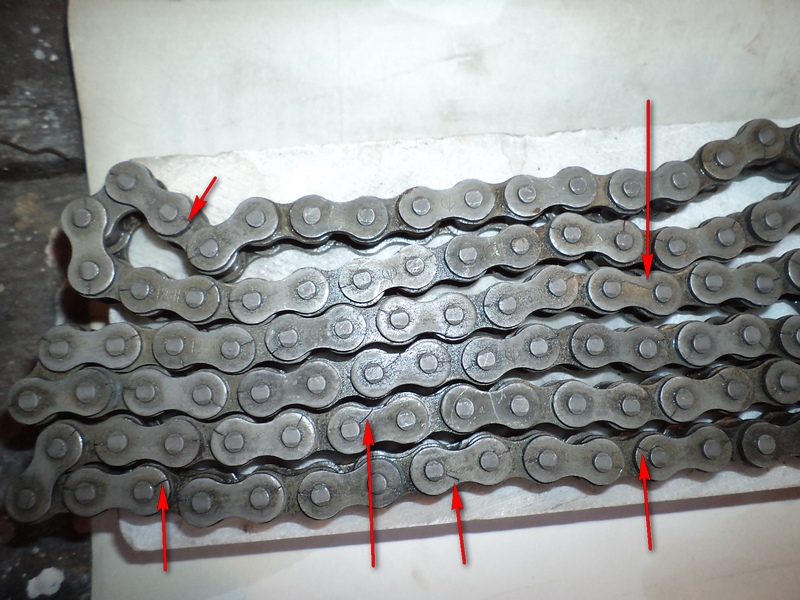

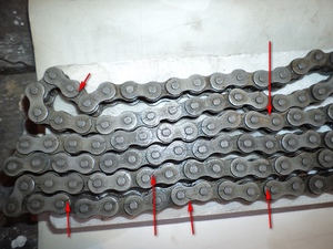

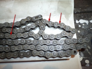

Саня тр-тр Опубликовано 20 апреля, 2016 Жалоба Опубликовано 20 апреля, 2016 Всем привет! Начну издалека, сам я к вытягиванию цепи отношусь философски :) - если надо, подтянем, не трудно. Износ цепи определяю дедовским способом - приподнимая цепь на ведомой звезде (если поднимается выше чем на пол-зуба значит она безвозвратно растянута). Само собой мне бы не пришло в голову укорачивать цепь если бы она растянулась настолько, что подтягивать её стало бы некуда. Это я к чему, к тому что представленная ниже цепь по моим меркам просто растянута, не "в хлам", но и не "чуть -чуть". Ось колеса стоит посередине диапазона натяжения. То есть её ещё тянуть и тянуть. И вот, после очередного оффроуда :) решил я её помыть-смазать, искал емкость с бензином, а нашёл ванночку с разведённой ортофосфорной кислотой (используется для удаления ржавчины). Решив что цепь без ржавчины - это как раз то что нужно, погрузил туда цепь на ночь, а утром промыл её от кислоты в случайно оказавшемся рядом ведре с разведённым автошампунем. Отмылась она конечно так, как говорится чище новой, однако ставить её на место я что-то очканул :D . Почему? Смотрим фото. Вот думаю - это всегда так? Или случай единичный? Повторюсь - никогда раньше "добела" цепь не мыл. Цитата
егерь Опубликовано 20 апреля, 2016 Жалоба Опубликовано 20 апреля, 2016 "Шикарная" цепка! Никогда такого не видел, верней видел, но не в таком количестве и тока на велоцепи. 1 Цитата
