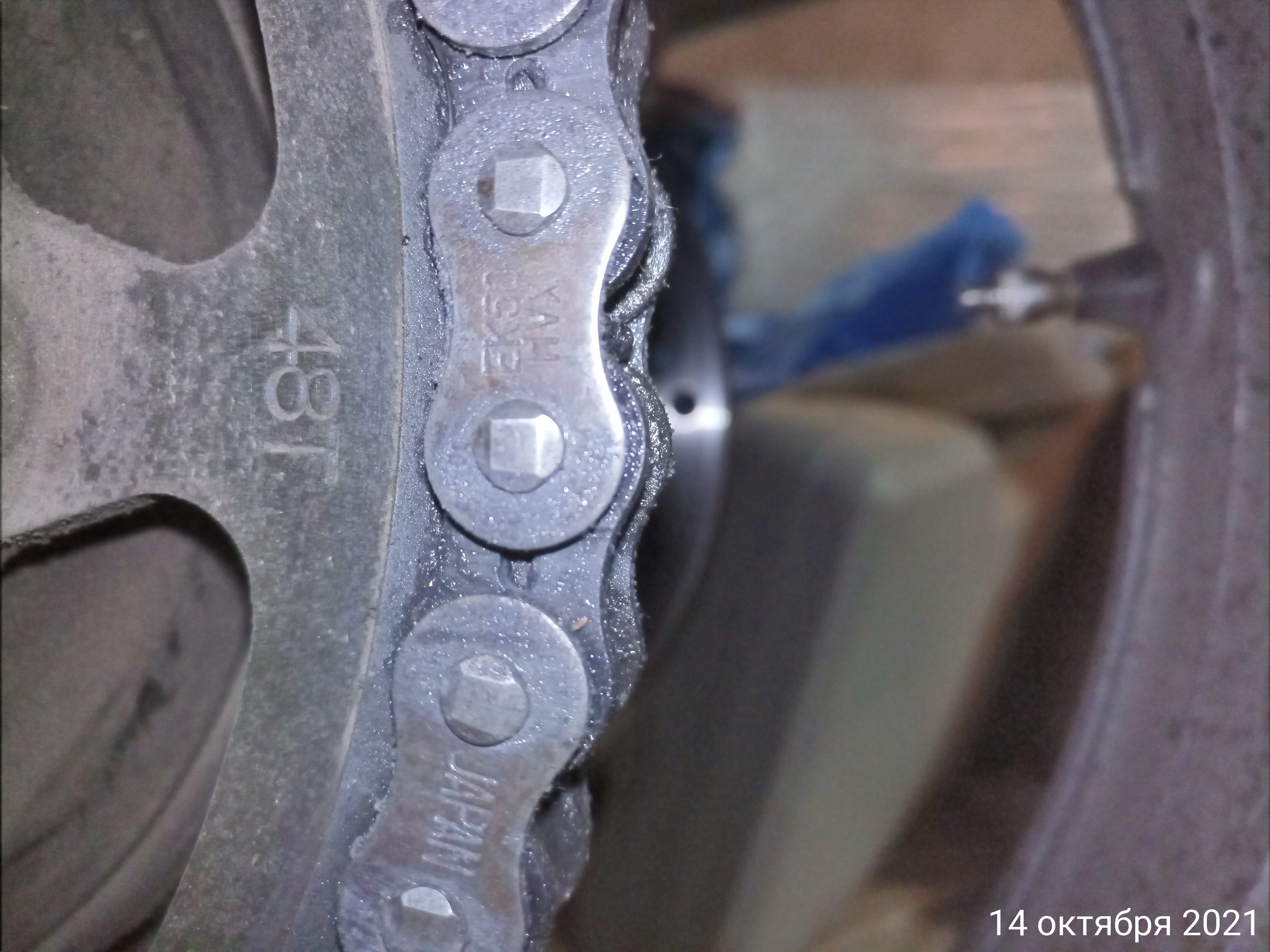

mazepa2000 Опубликовано 14 октября, 2021 Жалоба Поделиться Опубликовано 14 октября, 2021 Кто в цепях силен? Не нахожу в инете,что то такое...Разобрал EK50HVX Цитата Ссылка на комментарий Поделиться на другие сайты Поделиться
Sieggie Опубликовано 14 октября, 2021 Жалоба Поделиться Опубликовано 14 октября, 2021 (изменено) Возможно это не оригинальная EK, а паленка... У EK нет цепей с такой маркировкой. Изменено 14 октября, 2021 пользователем Sieggie Цитата Ссылка на комментарий Поделиться на другие сайты Поделиться
mazepa2000 Опубликовано 14 октября, 2021 Жалоба Поделиться Опубликовано 14 октября, 2021 3 минуты назад, Sieggie сказал: Возможно это не оригинальная EK, а паленка... У EK нет цепей с маркировкой начинающейся на "H". Это возможно его родная...По пробегу и остальному состоянию вполне возможно..А паленка наверное бы уже вытянулась если бы не разлетелась совсем,дури много.. Цитата Ссылка на комментарий Поделиться на другие сайты Поделиться

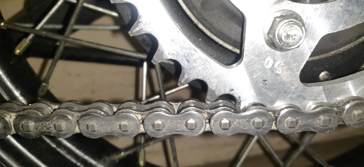

Sieggie Опубликовано 14 октября, 2021 Жалоба Поделиться Опубликовано 14 октября, 2021 Вот так выглядит маркировка на 100% оригинальной цепи Цитата Ссылка на комментарий Поделиться на другие сайты Поделиться
mazepa2000 Опубликовано 14 октября, 2021 Жалоба Поделиться Опубликовано 14 октября, 2021 Мопед 97года,нужно в тематической теме поспрошать,может в те годы немного по другому было...Нет я не спорю и не доказываю ни чего,просто интересно что за цепь.Ей еще ходить и ходить,но я даже размерности не знаю(если не родная). Цитата Ссылка на комментарий Поделиться на другие сайты Поделиться
Sieggie Опубликовано 14 октября, 2021 Жалоба Поделиться Опубликовано 14 октября, 2021 (изменено) В современных каталогах ЕК таких маркировок не встречается. Сложно сказать, как EK маркировали свои цепи в 97-м году. Цифровое обозначение "50" может обозначать шаг цепи в 0.50 дюйма, то есть 12.7 мм. С остальными обозначениями рискну лишь предположить, что "h" обозначает, что цепь рассчитана на высокую нагрузку (heavy duty). "V" - ??? "X" - тип сальников (x-ring). Изменено 14 октября, 2021 пользователем Sieggie Цитата Ссылка на комментарий Поделиться на другие сайты Поделиться
mazepa2000 Опубликовано 15 октября, 2021 Жалоба Поделиться Опубликовано 15 октября, 2021 6 часов назад, Sieggie сказал: В современных каталогах ЕК таких маркировок не встречается. Сложно сказать, как EK маркировали свои цепи в 97-м году. Цифровое обозначение "50" может обозначать шаг цепи в 0.50 дюйма, то есть 12.7 мм. С остальными обозначениями рискну лишь предположить, что "h" обозначает, что цепь рассчитана на высокую нагрузку (heavy duty). "V" - ??? "X" - тип сальников (x-ring). Цепь сальниковая,скорее всего 525. Цитата Ссылка на комментарий Поделиться на другие сайты Поделиться

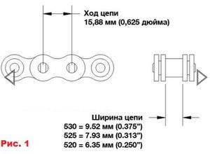

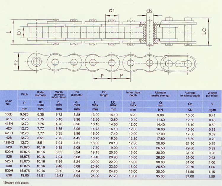

Sieggie Опубликовано 15 октября, 2021 Жалоба Поделиться Опубликовано 15 октября, 2021 11 часов назад, mazepa2000 сказал: ...просто интересно что за цепь.Ей еще ходить и ходить,но я даже размерности не знаю(если не родная). Цепь, судя по буквам EK, можно предположить, что производства фирмы EK chains. Однако если она 525я, то цифры 50 непонятно что тогда обозначают. У 525й цепи шаг 15.87мм, должно быть выбито 60, то есть 0.60 дюйма. Наверное, проще всего определить размерность при помощи линейки. В интернете нашел вот такую таблицу, где приведены значения для основных размеров. Ну и, возможно на ведущей звезде выбиты цифры указывающие на размер. Например: 525*16t или 520*14t... А что за мопед то? Цитата Ссылка на комментарий Поделиться на другие сайты Поделиться
mazepa2000 Опубликовано 15 октября, 2021 Жалоба Поделиться Опубликовано 15 октября, 2021 1 час назад, Sieggie сказал: А что за мопед то? Kawasaki ZZ-R600 1997г(второе поколение).На ведущей не смотрел,а на ведомой только количество зубов,на фото видно одном. Цитата Ссылка на комментарий Поделиться на другие сайты Поделиться
Sieggie Опубликовано 15 октября, 2021 Жалоба Поделиться Опубликовано 15 октября, 2021 Цепь 530, 112 звеньев Цитата Ссылка на комментарий Поделиться на другие сайты Поделиться
mazepa2000 Опубликовано 15 октября, 2021 Жалоба Поделиться Опубликовано 15 октября, 2021 36 минут назад, Sieggie сказал: Цепь 530, 112 звеньев Осталось выяснить,она ли стоит.но с табличкой промерю.спасибо. Цитата Ссылка на комментарий Поделиться на другие сайты Поделиться
