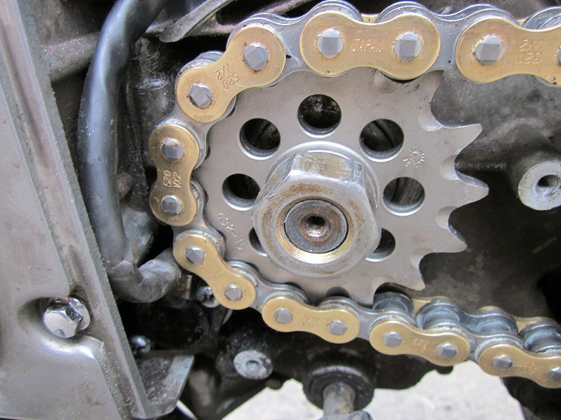

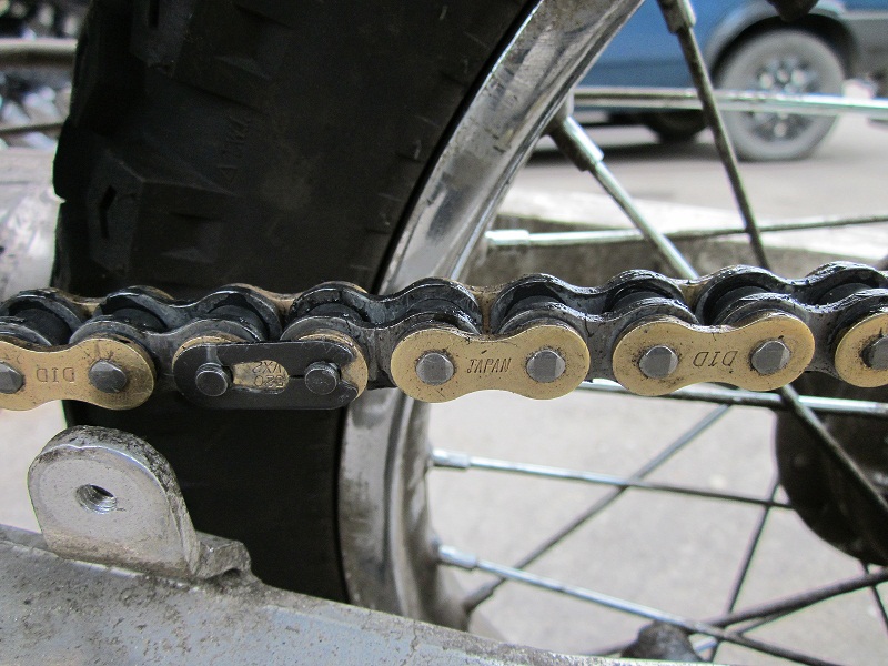

Kaer Опубликовано 27 августа, 2012 Жалоба Опубликовано 27 августа, 2012 Уф, вроде всё встало как надо. Вот так влезла звезда: Даже не трёт походу датчик передач, единствено потирает провод этот, не знаю, куда уж его запихнуть и как, уловитель цепи туда уже не влазит. А вот замок цепи, ничего клепать не пришлось: Касательно ощущений - действительно растянулись передачи, на первой и второй теперь можно передвигаться :) Движок перестал тонко выть на верхах, теперь на всем протяжении солидно рычит, по ощущениям - скорость набирается на порядок быстрее, при том, что ручку я откручиваю не так сильно, как до замены. Такие вот ощущения. :) З.Ы. Как картинки добавлять?..Добавить в сообщение Цитата
егерь Опубликовано 27 августа, 2012 Жалоба Опубликовано 27 августа, 2012 Уф, вроде всё встало как надо. Вот так влезла звезда: Даже не трёт походу датчик передач, единствено потирает провод этот, не знаю, куда уж его запихнуть и как, уловитель цепи туда уже не влазит. А вот замок цепи, ничего клепать не пришлось: Касательно ощущений - действительно растянулись передачи, на первой и второй теперь можно передвигаться :) Движок перестал тонко выть на верхах, теперь на всем протяжении солидно рычит, по ощущениям - скорость набирается на порядок быстрее, при том, что ручку я откручиваю не так сильно, как до замены. Такие вот ощущения. :) З.Ы. Как картинки добавлять?.. Ну, дай бог... :) Про картинки: жмёшь Расширенная форма, внизу будет Прикрепить файлы, жмёшь Обзор и выскивают папки на твоём компе, вот в них выбираешь то, что надо прикрепить, жмёшь Открыть - внизу папки, а в Ответе - жмёшь Загрузить... Цитата
Doxtor Опубликовано 17 сентября, 2012 Жалоба Опубликовано 17 сентября, 2012 а замок на цепи разве правильно поставил ? я всегда думал что наоборот правильно ставить чтоб не сорвало ... Цитата
егерь Опубликовано 17 сентября, 2012 Жалоба Опубликовано 17 сентября, 2012 Если как на последней фотке - то правильно. Цитата
