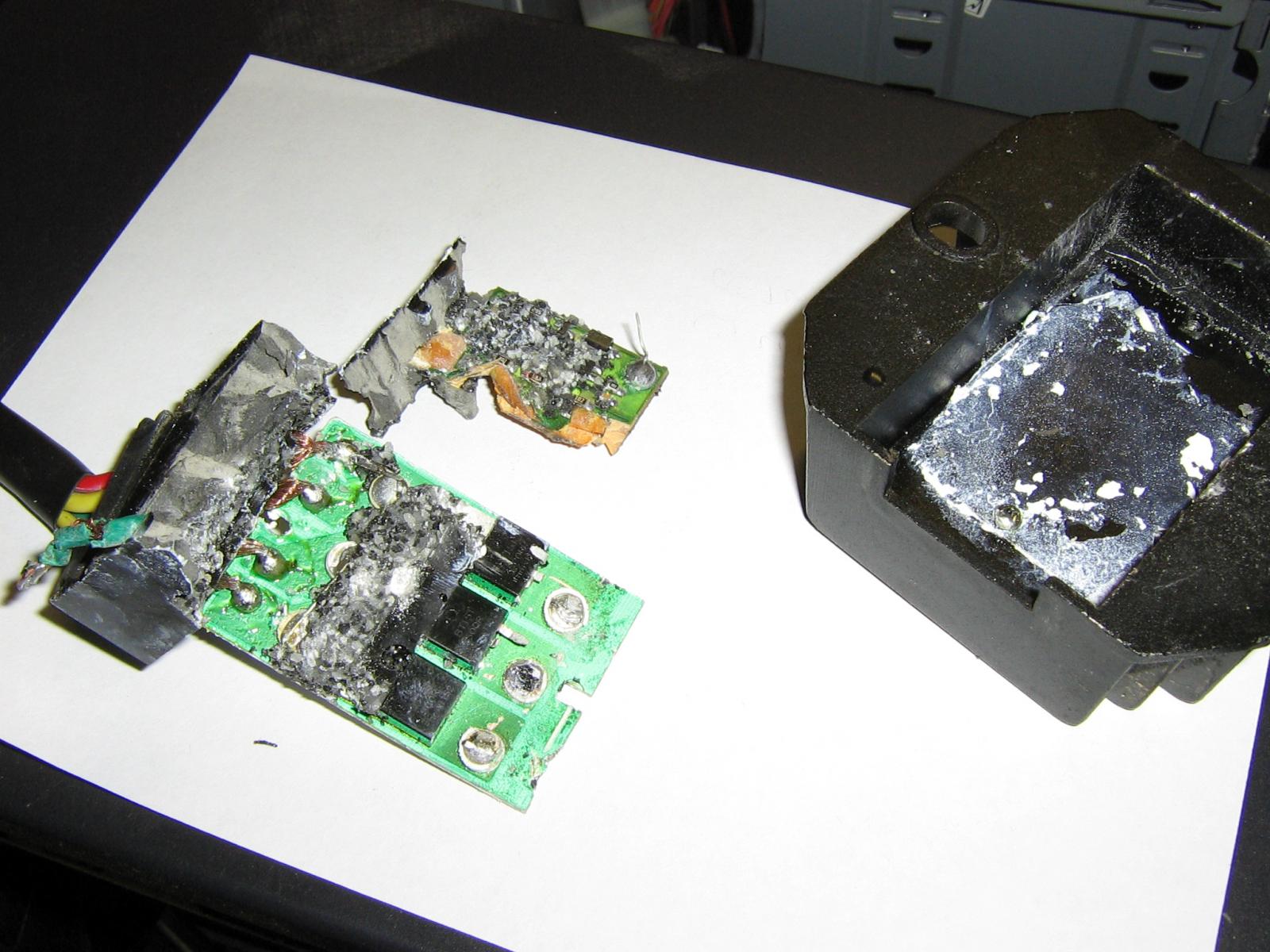

Похоже у меня тоже РР накрылось, проверил на выходе напряжение между зеленым и красным проводом, 7 вольт, как и на клеймах подключенного старого акка, чем больше газу даешь тем напряжение ниже, между фазами генератора все в норме, при перегазовке под сотню вольт.
Решил новый паять сам, вот нарыл видео где показан вскрытый китайский регулятор (в конце видео), по корпусу очень похож на наш только проводов на выходе побольше
Буду делать по этой схеме http://tmax-club.org.ua/showthread.php?t=703
ПС: нагрел паяльным феном компаунд в реле и расковырял его отверткой, на вид все гораздо луче чем на видео, теристоры прикручены к радиатору через пластину с термопастой.
