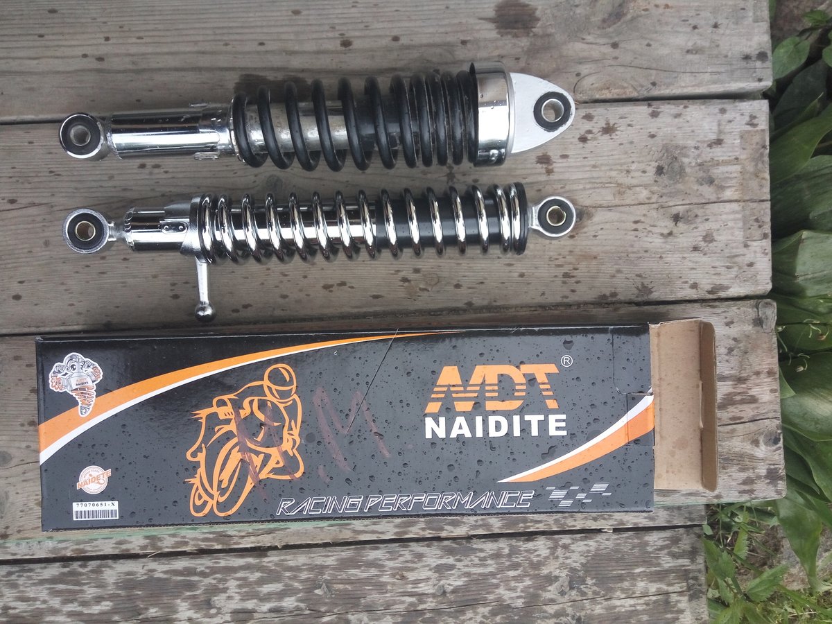

АндрюХа! Опубликовано 10 июля, 2020 Жалоба Опубликовано 10 июля, 2020 5 часов назад, ильяанатольевич сказал: здорово, привет всем , по поводу скачек один в один скачу, даже больше похоже на качку по волнам, управляемость очень снижается. заказал как акимыч советовал амортизаторы для Ермака, но увы пока жду. сегодня выезжаю с братишкой на речку 200 км в один конец, надеюсь все будет нормально благо дело тепло. Будут новости напишу Так вот, наскакался я, достало, хоть и сомневался,что дело в амортах и будет ли результат-купил и установил амортизаторы от ИЖ...тем же вечером проехался-сомнения насчет покупки исчезли сразу! Результат превзошел ожидания-ехать стал намного плавно и что странно еще перестало заносить переднее колесо на грунтовой дороге, похоже перестало "ломать" прямолинейность...Если бы не Акимыч и его наблюдение-так и скакал бы на потеху сзади едущим.) Спасибо тебе от моей спины ;-). В мотосалоне сразу сказали- родные задние аморты -ни разу никогда не масляные. Цена решения проблемы-2400р\пара газо-масляных 2 Цитата
ильяанатольевич Опубликовано 13 июля, 2020 Жалоба Опубликовано 13 июля, 2020 В 10.07.2020 в 23:06, АндрюХа! сказал: Так вот, наскакался я, достало, хоть и сомневался,что дело в амортах и будет ли результат-купил и установил амортизаторы от ИЖ...тем же вечером проехался-сомнения насчет покупки исчезли сразу! Результат превзошел ожидания-ехать стал намного плавно и что странно еще перестало заносить переднее колесо на грунтовой дороге, похоже перестало "ломать" прямолинейность...Если бы не Акимыч и его наблюдение-так и скакал бы на потеху сзади едущим.) Спасибо тебе от моей спины ;-). В мотосалоне сразу сказали- родные задние аморты -ни разу никогда не масляные. Цена решения проблемы-2400р\пара газо-масляных Красавчик, а сальники в верхнем ухе перепрессовывал ?? , т.к. видно оригинальные на 12 мм а ижевские 10 мм Цитата

АндрюХа! Опубликовано 14 июля, 2020 Жалоба Опубликовано 14 июля, 2020 В 13.07.2020 в 09:44, ильяанатольевич сказал: Красавчик, а сальники в верхнем ухе перепрессовывал ?? , т.к. видно оригинальные на 12 мм а ижевские 10 мм Да , ты прав,верхняя проушина от Ижа на 10 мм, а нужно 12,внимательный! Сделал просто ,вытащил эту часть , круглым напильником аккуратно снял немного внутри сальника, ВДэшкой сбрызнул ,чтоб легче зашла и запрессовал от старого амортизатора колечко,село крепко. Работы на 20 мин на оба. P.S . В родных амортах сальники ВСЕ оказались разрушены, хотя снаружи не видно.Резина раскрошена по центру 2 Цитата
ильяанатольевич Опубликовано 15 июля, 2020 Жалоба Опубликовано 15 июля, 2020 19 часов назад, АндрюХа! сказал: Да , ты прав,верхняя проушина от Ижа на 10 мм, а нужно 12,внимательный! Сделал просто ,вытащил эту часть , круглым напильником аккуратно снял немного внутри сальника, ВДэшкой сбрызнул ,чтоб легче зашла и запрессовал от старого амортизатора колечко,село крепко. Работы на 20 мин на оба. P.S . В родных амортах сальники ВСЕ оказались разрушены, хотя снаружи не видно.Резина раскрошена по центру Повторюсь,молодец, рукастый, а я в конце недели жду, какие-то от ЕРМАКа, надеюсь на результат Цитата
ильяанатольевич Опубликовано 18 июля, 2020 Жалоба Опубликовано 18 июля, 2020 Пришли амортизаторы, поставил - красота,,, теперь мотоцикл стал более сбитым, уровновешеным 1 Цитата
