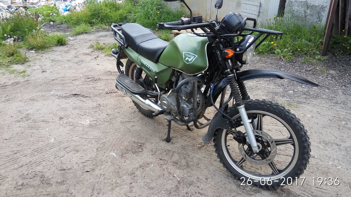

АндрюХа! Опубликовано 18 мая, 2018 Жалоба Опубликовано 18 мая, 2018 19 минут назад, АндрюХа! сказал: Всем здрасьте! В вашем полку пополнение, тк приобрел такой же агрегат из Made un China 1 Цитата
Diackon Опубликовано 19 мая, 2018 Жалоба Опубликовано 19 мая, 2018 6 часов назад, АндрюХа! сказал: Поздравляю! 1 Цитата
Акимыч Опубликовано 1 июня, 2018 Жалоба Опубликовано 1 июня, 2018 В 18.05.2018 в 23:33, АндрюХа! сказал: Искал такой,но не нашел. Есть только нового образца,но тот совсем другой мот Цитата

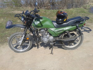

АндрюХа! Опубликовано 21 июня, 2018 Жалоба Опубликовано 21 июня, 2018 (изменено) Господа Командоры! Подскажите,на переднее колесо можно поставить покрышку размером 18*3.00 ? Заднее колесо российское, размерность 18*3.5 ,(на фото видно,что шире) предыдущий хозяин поставил, по качеству получше, чем стоковое китайское 18*3.00. При скорости более 50 км/ч оно бьет, в одном месте оно почему то УЖЕ, получается дисбаланс. 2 раза снимал, поворачивал, камеру сменил-бесполезно. А так кратко про мот: на учет поставил в ГИБДД, со страховкой вообще эпопея была , везде отказы и "ответ через месяц". В итоге застраховал в СОГАЗ через страхового агента из киоска, обошлось в 1900р, ((. Купил аккумулятор FIAMM 7v , размер и полярность нестандартные в посадочном месте, российские аккумуляторы не подходят поэтому,а они дешевле в 2 раза. Мотик проблем пока не доставляет, все работает, сигналка пищит, с брелока заводится, катаюсь потихоньку изредка, тк погода у нас в основном дожди.Скоростя переключаются по кругу N-1-2-3-4-5 вниз,отчего не сразу разобрался,когда первый раз выехал. Но мне нравится.Быстрее 70 км/ч не разгонялся изза биения колеса, но думаю 100км/ч максимум возьмет, хотя этот мот не для таких скоростей. Дальше видно будет , как этакий пепелац себя поведет ) Изменено 21 июня, 2018 пользователем АндрюХа! добавление 1 Цитата
Акимыч Опубликовано 21 июня, 2018 Жалоба Опубликовано 21 июня, 2018 Классный аппарат ! Искал именно такой,но сейчас только обновленные продают. Жаль как у тебя уже нет. Взял бы не раздумывая! Цитата
Mark Опубликовано 21 июня, 2018 Жалоба Опубликовано 21 июня, 2018 Покрышка на 3.00не подойдет, будет тереть об пыльники вилки, а вот 2,75 *18 отлично встает) На зад подходит 3,75 *18. Я купил Л-333 Петрошина на зад года 2 назад, пока никаких проблем ) 1 Цитата
АндрюХа! Опубликовано 22 июня, 2018 Жалоба Опубликовано 22 июня, 2018 Mark, Спасибо,как раз сегодня ездил в магаз и 2,75 придет в след.пятницу.Чуть было не взял 3.00,но что то остановило. У меня как раз Л-333 Петрошина на заднем и стоит. Акимыч, я тоже искал именно этот агрегат, один увели из под носа, а второй обнаружил через полгода на Авито в селе за 120км. С пробегом 900км. Мужик купил,а тк прав не было, 2 раза попался гайцам и решил продать. Взял сразу, пока не увели 2 раз :-). Больше в продаже нигде не видел. Есть подобный Десна кантри, но по мне это как большая Альфа. ИМХО 1 Цитата
