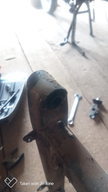

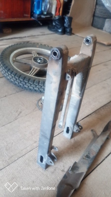

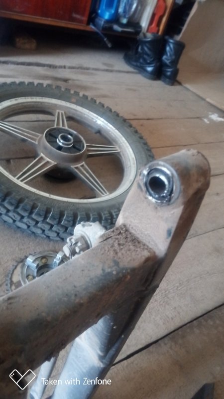

Расим Опубликовано 16 июня, 2021 Жалоба Опубликовано 16 июня, 2021 Заскрипело разобрал, а подшипников нет тут что-то муляж что ли. Чё делать? Цитата
Serega_80 Опубликовано 16 июня, 2021 Жалоба Опубликовано 16 июня, 2021 Скорей всего там сайленблоки, если есть вариант, точи из капролона, если есть руки и инструмент, переделай лучше на подшипники. 1 Цитата
Serega_80 Опубликовано 16 июня, 2021 Жалоба Опубликовано 16 июня, 2021 6 минут назад, Расим сказал: Заскрипело разобрал, а подшипников нет тут что-то муляж что ли. Чё делать? Пока маятник снят, сделай пожалуйста чертеж с размерами. Цитата
Serega_80 Опубликовано 16 июня, 2021 Жалоба Опубликовано 16 июня, 2021 В 11.06.2021 в 19:33, Акимыч сказал: Сань, фото маятника видел(у Расима), если чертеж сделает с размерами, вообще хорошо будет. Я к чему, там сложного нет, можно даже сварить новый, если не найдешь. А "верного коня" под нож, с которым не одну тысячу прошел, мне бы было жалко. 1 Цитата
shorsik Опубликовано 16 июня, 2021 Жалоба Опубликовано 16 июня, 2021 19 минут назад, Расим сказал: а подшипников нет тут что-то муляж что ли. Чё делать? Обычное дело. Почти весь форум на сайлентблоках ездит, в том числе и я. Ось смажь, чтоб не ржавела, и ставь всё обратно. Это если сайленты рабочие. При необходимости их заменить. 14 минут назад, Serega_80 сказал: если есть вариант, точи из капролона, если есть руки и инструмент, переделай лучше на подшипники На Иже ставили подшипники, но как-то не пошло. Бронзовые втулки лучше ходили. 2 1 Цитата
Акимыч Опубликовано 16 июня, 2021 Жалоба Опубликовано 16 июня, 2021 39 минут назад, Serega_80 сказал: Сань, фото маятника видел(у Расима), если чертеж сделает с размерами, вообще хорошо будет. Я к чему, там сложного нет, можно даже сварить новый, если не найдешь. А "верного коня" под нож, с которым не одну тысячу прошел, мне бы было жалко. У Расима Командор 2, это совсем другой мотоцикл. Со своим разберусь со временем 1 Цитата
Расим Опубликовано 16 июня, 2021 Жалоба Опубликовано 16 июня, 2021 1 час назад, shorsik сказал: Обычное дело. Почти весь форум на сайлентблоках ездит, в том числе и я. Ось смажь, чтоб не ржавела, и ставь всё обратно. Это если сайленты рабочие. При необходимости их заменить. На Иже ставили подшипники, но как-то не пошло. Бронзовые втулки лучше ходили. Так и сделал. Серега не успел прочесть собрал мопед уже чертежа не будет пока) 1 Цитата

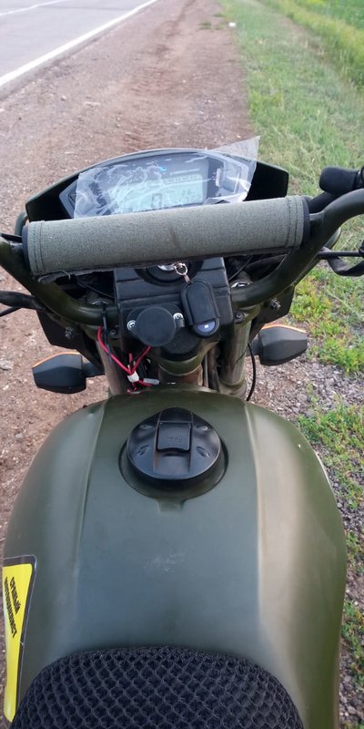

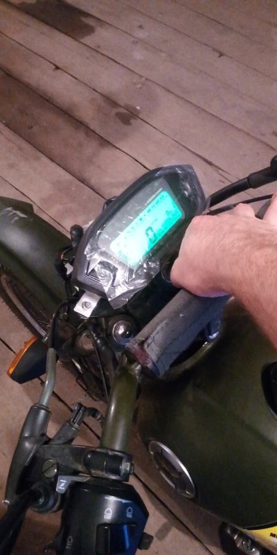

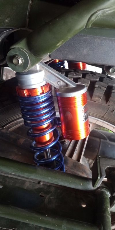

Расим Опубликовано 4 июля, 2021 Жалоба Опубликовано 4 июля, 2021 из за того что новый механический спидометр через 100км решил тоже пустить стрелку в эпилепсию, решил заменить на электронный спидак с магнитиками. и заменил аморты родные на другие якобы газовые что ли. теперь хоть как рыба в воде плавает не шатается зад мота 2 Цитата
