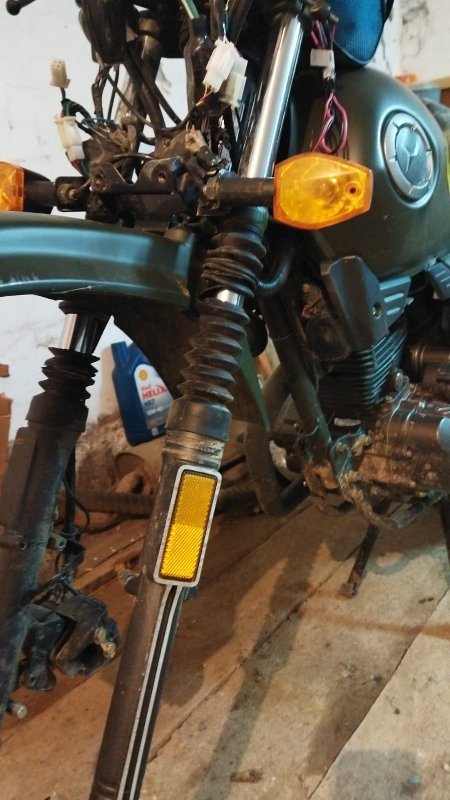

Расим Опубликовано 11 мая, 2022 Жалоба Опубликовано 11 мая, 2022 (изменено) Хочу поменять пыльники на вилке. Думаю как снять видео смотреть кругом меняют сальники, а мне только рванные пыльники бы поменять) кажется разобрался, но сегодня снимать уже не буду чемодана с ключами нет) не понос так золотуха Изменено 11 мая, 2022 пользователем Расим правка 1 Цитата
Расим Опубликовано 11 мая, 2022 Жалоба Опубликовано 11 мая, 2022 18 минут назад, Старичок сказал: на центральную ставь подножку. снимай колесо, крыло. откручиваем четыре болта что держат перья (два вверху, два в низу). выдергиваешь вниз, и все. снимай пыльники- ставь новые, увы на два года хватает. говорят с явы-там резина толще, но где их взять... благодарю! все из китая теперь и резина которая крошится Цитата
