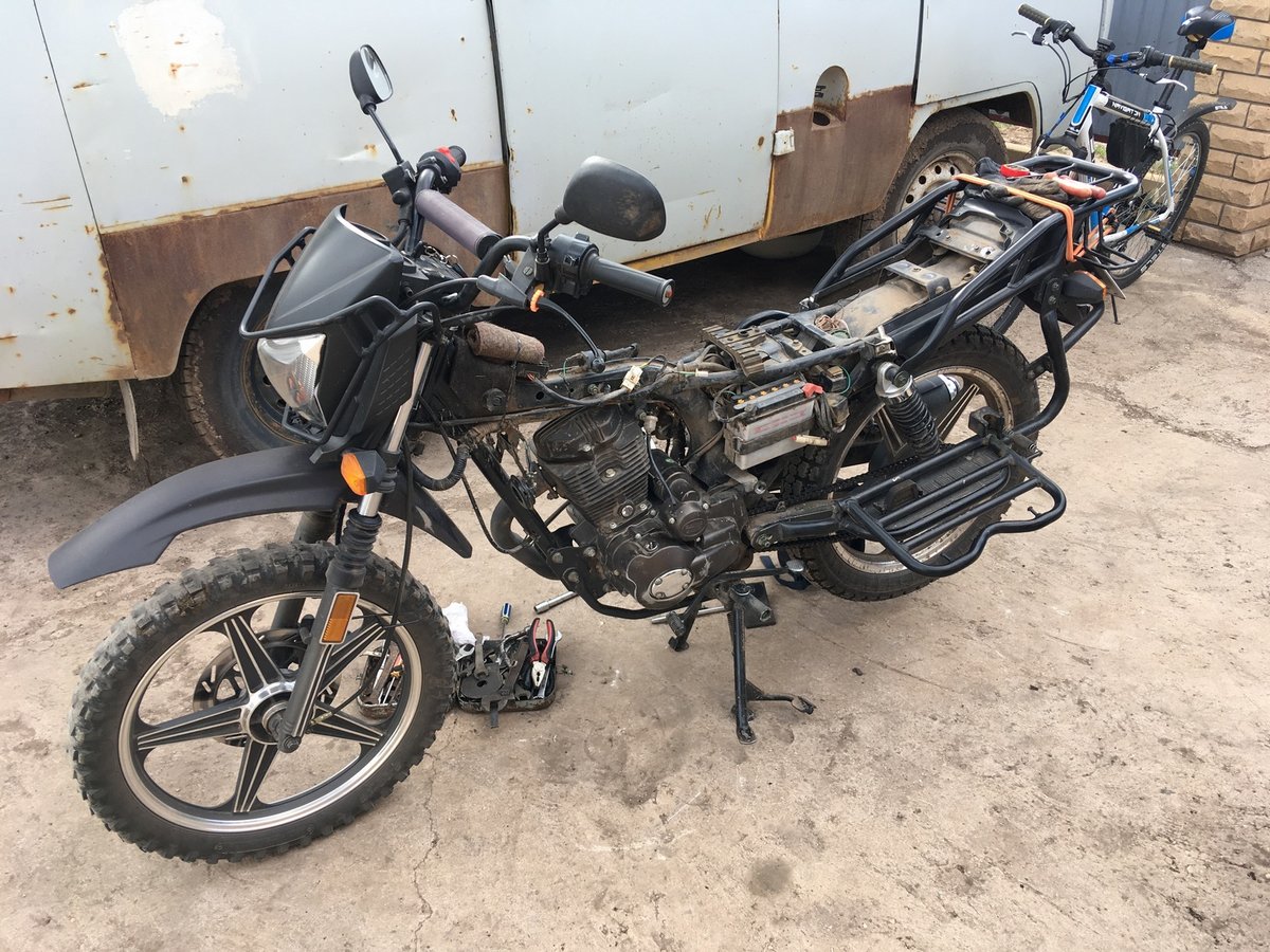

ильяанатольевич Опубликовано 6 мая, 2020 Жалоба Опубликовано 6 мая, 2020 здравствуйте, мне нужно поменять ведущую звезду,кто знает аналоги или как её маркируют. стоит у меня звезда на 15 зубьев , один отломлен и есть общий износ, думаю поставить на 16 зубьев, кто что знает ??? Цитата
Акимыч Опубликовано 6 мая, 2020 Жалоба Опубликовано 6 мая, 2020 24 минуты назад, ильяанатольевич сказал: здравствуйте, мне нужно поменять ведущую звезду,кто знает аналоги или как её маркируют. стоит у меня звезда на 15 зубьев , один отломлен и есть общий износ, думаю поставить на 16 зубьев, кто что знает ??? Снимай звезду и иди с ней в магазин. Командор какой? Первый или обновленный? Цитата
ильяанатольевич Опубликовано 6 мая, 2020 Жалоба Опубликовано 6 мая, 2020 2017 г в , двигатель уд163фмл , я сам не знаю какая версия Цитата
Акимыч Опубликовано 6 мая, 2020 Жалоба Опубликовано 6 мая, 2020 2 часа назад, ильяанатольевич сказал: 2017 г в , двигатель уд163фмл , я сам не знаю какая версия Фотку скинь Цитата
Акимыч Опубликовано 6 мая, 2020 Жалоба Опубликовано 6 мая, 2020 4 часа назад, ильяанатольевич сказал: 2017 г в , двигатель уд163фмл , я сам не знаю какая версия Такой? Или такой? Цитата
Valient Опубликовано 7 мая, 2020 Жалоба Опубликовано 7 мая, 2020 Со звездной не парься. В магазине скажи, что на китайский мото, именно мото, а не мопед. Рекомендую брать не родную звезду на 15 зубов, а взять на 16, она поинтереснее будет. Цитата
Акимыч Опубликовано 11 мая, 2020 Жалоба Опубликовано 11 мая, 2020 Поменял сегодня амморты. Т.к. родные оказались только одни пружины, прыгал на кочках как кузнечик. Снял с дельты-на ней стояли новые от мотоцикла ермак, гидравлические. Выше родных на 1-1,5 см. Прокатился, понравилось. Мот стал еще выше. Померил клиренс под самой нижней точкой ( крепление передних дуг) на пустом моте вышло 27 см. Под двигателем почти 30 см. Не хило так! Еще установил таки обогрев ручек руля. А то в последней поездке, опять были некоторые проблемы при справлении малой нужды. Тяжело растёгивать экип отмороженными закаченевшими пальцами. К Тенере, после постановки на учёт так и не подхожу. Как то пока не интересна она. 3 Цитата
ильяанатольевич Опубликовано 12 мая, 2020 Жалоба Опубликовано 12 мая, 2020 В 06.05.2020 в 16:27, Акимыч сказал: Фотку скинь Цитата
