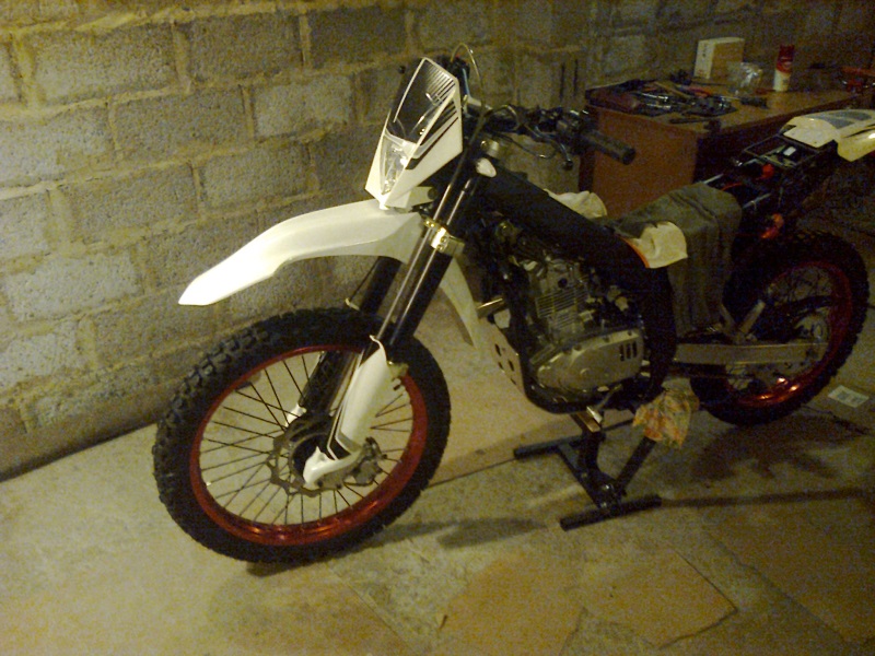

ПетровичЪ Опубликовано 26 марта, 2016 Автор Жалоба Опубликовано 26 марта, 2016 (изменено) К завершению идет сборка, точнее сказать переборка с исправлением встречающихся недоработок и косяков по крепежу В целом сказать не все так и плохо, но где то шайбу подложить, где то граверы, болты чуток длинее или короче.. в общем не без этого, не привык.., что бы на ходу, что-то откручивалось где то в км 100 от дома в полях (( Смазка в колесах мало-мальски была.. добавили по богатому, Прогрессию обделили полностью, подшипники амортизатора, маятника тоже были сухими (( Рулевую колонку с завода смазали методом вытирания пальца :) на роликовые подшипники соответственно не попало.. хорошо что не поленились изучить сей узел )) С проводкой понятное дело потребовалось распутывание, с небольшой перекладкой в р-не корпуса фильтра, иначе его не откроешь, так же по совету с соседней ветки перенес блок зажигания под седушку, в более сухое место Крыло переднее от Роллингмото вписалось как родное, вместо стокового обрубка для мотарда, главное на этикетке железной выбито str125, что подразумевает эндуро к-цию, ан нет..! всунули мотардовское на пару рублей дешевле (( Осталась по мелочи.. и будем колхозить править, некоторые конструкторские недоработки( прикрыть от грязи прогрессию и какую то опору левой боковине делать, иначе пластика хватит до первого падения)) Изменено 26 марта, 2016 пользователем ПетровичЪ Цитата
ПетровичЪ Опубликовано 31 марта, 2016 Автор Жалоба Опубликовано 31 марта, 2016 Сегодня завелКак то неохотно оживился, где то раза с четвертого.. непонятно было как работает обаготитель на вакумнике, вроде обагатитель закрыл и газку чуток добавил.. не схватывал и все..Потом газ бросил и он начал схватывать, оказывается этот карб сам добавляет когда натягиваешь обаготитель.))Масло советую менять сразу.. После прогрева, слива заводского, разница слышиться даже невооруженным ухом.. двиг работает на порядок мягче и тише.. Масло мотюль 7100 10w50Не верьте надписи на крышке о 850гр.. входит литр с копейками до уровня макс, а его нужно залить именно до макс + 100гр, потому как часть уйдет в каналы и фильтр!Не знаю может новый пока.. но карб Mikuni BS26 сильно не понравился :mellow: ручку сначала откручиваешь, потом двиг лениво так набирает обороты, с ускорительным PZ конечно не сравнимоПокатаем пока так.. а там если не проснется будем менять на ускорительный, как и прибавим прямотокДа там еще есть эта хрень дожига, походу она тоже там лишняя(народ говорит что мало на что влияет.. что то я сумлеваюсь) PS. ..фильтр поролоновый сухой! не забываем пропитать спец маслом для фильтров перед эксплуатацией Цитата
