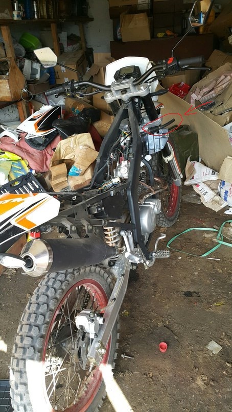

АндрейII Опубликовано 27 июня, 2016 Жалоба Опубликовано 27 июня, 2016 Двигатель запускается довольно легко и работает ровно, без провалов, но вот при малейшей нагрузке к общему звуку ЦПГ добавляется звук, напоминающий работающий компрессор для подкачки шин..) Пока не разобрался, что именно может создавать такой "дабл саунд", на стук он не похож.. Вот где компрессор. 1 Цитата

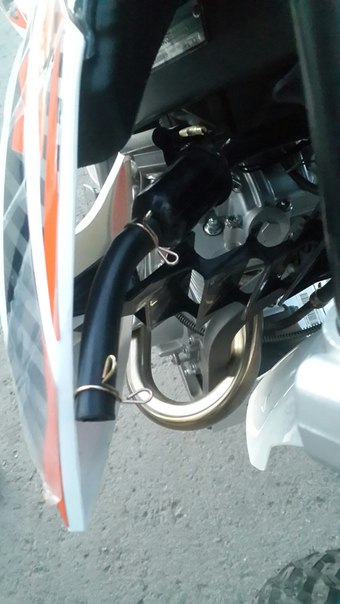

F M Опубликовано 27 июня, 2016 Жалоба Опубликовано 27 июня, 2016 Тогда почему этот "компрессорный звук" появляется одновременно с возрастанием нагрузки на двигатель? Как я понимаю, на фото указан выход картерных газов? Надо будет, ради эксперимента, заткнуть шланг и проехать метров триста.. Цитата
ПетровичЪ Опубликовано 27 июня, 2016 Автор Жалоба Опубликовано 27 июня, 2016 (изменено) Тогда почему этот "компрессорный звук" появляется одновременно с возрастанием нагрузки на двигатель? Как я понимаю, на фото указан выход картерных газов? Надо будет, ради эксперимента, заткнуть шланг и проехать метров триста.. Шланг картерных газов подключен к корпусу воздухо-фильтра от картера, этот же засасывает воздух что бы его через клапан запускать на дожиг недогоревшего топлива после выпуска Мы все это выкинули, для увеличения общей надежности Изменено 27 июня, 2016 пользователем ПетровичЪ Цитата

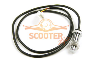

F M Опубликовано 27 июня, 2016 Жалоба Опубликовано 27 июня, 2016 Китайцы пытаются оснастить простецкий моторчик ненужными опциями? Понял. Пока так покатаюсь, позже подумаю над тем насколько эти доп. детали нужны и мне..) Порыскал в инете - нашёл в Питере датчик (фото). Подойдёт такой на Hanway, если выковырить штатный? Цитата
ПетровичЪ Опубликовано 27 июня, 2016 Автор Жалоба Опубликовано 27 июня, 2016 Нет это совсем не то.. Этот прикручивается на какой то кронштейн пера, а на спицу магнит... :wacko: Я же показывал что может подойти.. Цитата
F M Опубликовано 27 июня, 2016 Жалоба Опубликовано 27 июня, 2016 Магнит на спицу.. - загадочные китайские "высокие технологии".. По картинке фиг подберёшь.. На моей Каве, тоже похожий..))) Будем поискать..))) Цитата
ПетровичЪ Опубликовано 27 июня, 2016 Автор Жалоба Опубликовано 27 июня, 2016 А чего по картинке - по названию.., они все одинаковые у китайцев, если внешне похожи тут есть з штуки.. посмотри внимательно какой более похож.. Цитата
F M Опубликовано 27 июня, 2016 Жалоба Опубликовано 27 июня, 2016 Спасибо, я уже посмотрел. Копии не увидел, но один (который подороже..) похож. Поищу в Питере. P.S.: а, звук "компрессора", похоже.. не от всасывания на дожиг. Может так фырчит цепь ГРМ или даже.. клапана, ведь на 125сс они маленькие и стука, как такового, быть не должно на новом моторчике.. При равномерной езде без нагрузки, такого фырчания нет. 1 Цитата
