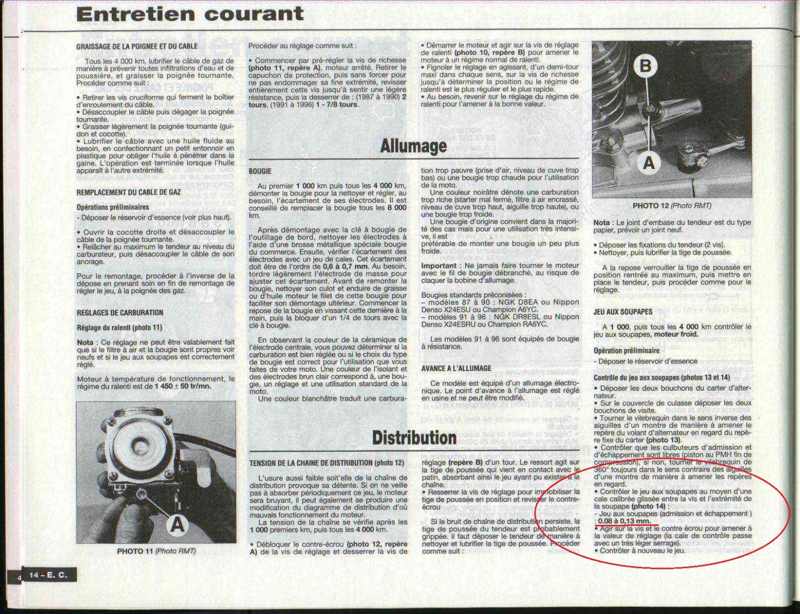

F M Опубликовано 29 июля, 2016 Жалоба Опубликовано 29 июля, 2016 Где можно увидеть информацию подтверждающую то, что у 200сс и у 125сс зазоры должны быть одинаковые? Или это просто предположение? Меня интересует данная информация, но пока точных данных не нашёл. При установках 0,08 мм -впуск и 0,1 мм - выпуск, 125сс мотор Hanway начинает работать.. как изношенная швейная машинка.. Поиск в инете (DR125) намекает на 0,05 и 0,1 мм. На 125сс Honda схожей конструкции - 0,06/0,08 мм. Если смотреть Djebel200, то 0,06 и 0,08 мм соответственно. Истина, где-то рядом.. Цитата
ПетровичЪ Опубликовано 31 июля, 2016 Автор Жалоба Опубликовано 31 июля, 2016 (изменено) При установках 0,08 мм -впуск и 0,1 мм - выпуск, 125сс мотор Hanway начинает работать.. как изношенная швейная машинка.. Поиск в инете (DR125) намекает на 0,05 и 0,1 мм. На 125сс Honda схожей конструкции - 0,06/0,08 мм. Если смотреть Djebel200, то 0,06 и 0,08 мм соответственно. Истина, где-то рядом Значения взяты с мануала Q-Q200 на котором стоит двигатель dr200, так как головки, картерины и пр идентичны, соответственно и менять значения зазоров смысла не имеет, тем более с допусками +,-,2 сотки, что вообще не сказывается на работе данного механизма как изношенная швейная машинка.. По интернэт информации - Зазор впускных клапанов: 0,04-0,07 мм. Зазор выпускных клапанов: 0,13-0,18 мм -так что все актульно. Еще лучше - пусть будут слегка прослаблены чем зажаты, меньше склонности к прогару У нас стоят 0,08 - 0,1 даже трогать не стали потому как все устраивает Изменено 31 июля, 2016 пользователем ПетровичЪ 2 Цитата
F M Опубликовано 31 июля, 2016 Жалоба Опубликовано 31 июля, 2016 При случае, попробую опять увеличить выпуск до 0,1 мм (сейчас 0,08 мм), а впуск.. пока оставлю как есть (0,06 мм), послушаю результат.. Если станет лучше звучать - напишу тут. Насчёт идентичности с 200сс, не совсем согласен, т.к. рабочая температура двигателей может отличаться, соответственно, и зазоры могут отличаться.. (0,13-0,18 мм в инете не находил). Рекомендации по свечам зажигания отличаются.. Кстати, я поставил 8-ку, т.к. считаю её более подходящей, но это отдельная тема. Сейчас (после 1000 км) сменил масло с 15W-50 на 10W-40, сцепление слипаться перестало, но звук работы двигателя больше нравился на 15W-50. 1 Цитата
егерь Опубликовано 31 июля, 2016 Жалоба Опубликовано 31 июля, 2016 По английскому мануалу, на 200, минимальные зазоры 0.06/1.0 впуск/выпуск; можно по ним ориентироваться. 1 Цитата
ПетровичЪ Опубликовано 31 июля, 2016 Автор Жалоба Опубликовано 31 июля, 2016 При случае послушай как работает японский ДР200, претензии к своему перестанут быть актуальны )) Слипка сцепления не зависит от вязкости, а от количества в масле скользких присадок ((, прогрел немного, перед тем как вкл передачу несколько раз неплохо так газануть с выжатым сцеплением и все включается Цитата
егерь Опубликовано 31 июля, 2016 Жалоба Опубликовано 31 июля, 2016 Кстати, поищите мануал на Suzuki GN125H, двиг тот что и у вас. Цитата
F M Опубликовано 31 июля, 2016 Жалоба Опубликовано 31 июля, 2016 Djebel200, как раз есть у приятеля - двигатель, вполне нормально звучит, хотя.. когда не своё, может и внимания меньше к лишним звукам. Пока на Каве катался, постоянно вслушивался, там двигатель вообще шумный, но из-за жидкостного охлаждения температурный режим намного лучше, поэтому глобальной разницы между холодным и прогретым двигателем, не было, а у Ханвея разница очень заметная. Мануал на GN125H, поищу, спасибо за подсказку - я искал мануал и инфу про DR125.. Цитата
F M Опубликовано 8 августа, 2016 Жалоба Опубликовано 8 августа, 2016 При увеличенном зазоре до 0,1 мм на выпуске, мотор звучать лучше не стал, на холодную даже хуже (больше стрекочет). Пока зазоры менять не стану, т.е. впуск 0,06 мм, выпуск 0,1 мм, но узнать какие зазоры действительно правильные, всё равно хотелось бы. Сейчас пробег под полторы тысячи, сегодня впервые выкрутил "газ" полностью - вдвоём по ровному шоссе мотоцикл стабильно едет с 9000 об/мин на тахометре, что считаю вполне достойным показателем для малокубатурного универсального мотика, который едет на 1 передаче со скоростью идущего пешехода. Крейсер на шоссе 6000-6500 об/мин (60-70 км/ч). Что сказать.. - "лесной мотард"! ;) 2 Цитата
ПетровичЪ Опубликовано 19 августа, 2016 Автор Жалоба Опубликовано 19 августа, 2016 ибо даже после смазки игольчатых подшипников и переборки заднего амортизатора по "видеоуроку" от MaxDor, ехать 20-30 км/ч по обычной ухабистой деревенской дороге, можно, но быстрее уже не комфортно, а на грейдере просто )I(0па, Настало время и нам взглянуть на жидкость в амортизаторе.. потому как маслом это назвать язык не поворачивается(увидел на видео) Посмотрел видос от Макса перед разборкой.. сильно не согласен с такой концепцией, он убрал слишком много пластин - работающих на отбой, а с ним то как раз проблем и нет :( Проблемы есть с сжатием, так что я убрал только большие круглые пластины перекрывающие наполовину перепускные окна со стороны гайки. И среднею со стороны штока(шайбу подкладывать не стал) Так же есть недоработка в видосе по сборке - глубина разделяющего поршня. Указанный там способ и размеры явно недостаточны.. для полного хода штока.. Который начинает упираться в этот поршень(поджимаемый воздухом).. И кажется что ход стал оч маленьким. Я сделал все как было им показано - результат не порадовал.. Буду снова снимать и опускать разделяющий поршень настолько, насколько это возможно, с доливкой масла.. Тогда он заработает на весь ход штока Цитата
ПетровичЪ Опубликовано 19 августа, 2016 Автор Жалоба Опубликовано 19 августа, 2016 При увеличенном зазоре до 0,1 мм на выпуске, мотор звучать лучше не стал, на холодную даже хуже (больше стрекочет). Пока зазоры менять не стану, т.е. впуск 0,06 мм, выпуск 0,1 мм, но узнать какие зазоры действительно правильные, всё равно хотелось бы. Suzuki_GN_125_1987_2001_Manual_de_reparatie_www.manualedereparatie.info B) Цитата
