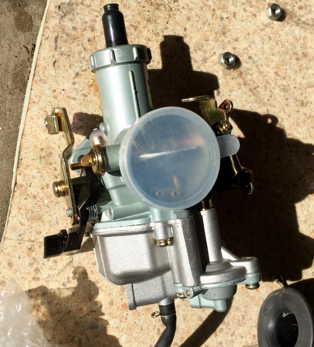

Exiv Опубликовано 27 марта, 2016 Автор Жалоба Опубликовано 27 марта, 2016 Сегодня поставил карбюратор с ускорителем, ставиться без проблем. В комплекте была и ручка с грипсами. Мот завёлся сразу, ничего пока не регулировал. Едет отлично! Цитата
Гоша1001 Опубликовано 27 марта, 2016 Жалоба Опубликовано 27 марта, 2016 Он и на родном карбе едет отлично. Цитата
Hold Опубликовано 27 марта, 2016 Жалоба Опубликовано 27 марта, 2016 Карб лучше все-же отрегулировать. Там делов на полчаса-час. Если будет слишком бедная смесь движка будет перегреваться, а у нас с охлаждением и так не очень. Цитата
Гоша1001 Опубликовано 27 марта, 2016 Жалоба Опубликовано 27 марта, 2016 не на пол часа - а на 10 минут при нормальном карбе.....вот только - ОТРЕГУЛИРОВАТЬ, .... ^_^ не все могут.... Цитата

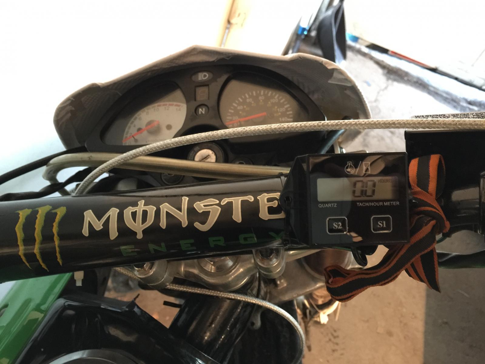

Exiv Опубликовано 28 марта, 2016 Автор Жалоба Опубликовано 28 марта, 2016 Поставил счётчик мото часов, он же тахометр. Штатный тахометр существенно завышает показания. Ставится просто - провод от прибора несколько раз обматывается вокруг высоковольтного провода, на самом приборе выбирается режим четырехтактного двигателя. И ... всё! 3 Цитата
Игорь 74 Опубликовано 28 марта, 2016 Жалоба Опубликовано 28 марта, 2016 Сегодня поставил карбюратор с ускорителем, ставиться без проблем. В комплекте была и ручка с грипсами. Мот завёлся сразу, ничего пока не регулировал. Едет отлично! Читал и смотрел видео о карбюраторе keihin pz 30 с ускорительным насосом. Отзывов море: кто-то говорит что мот начинает валить, кто-то пишет что изменений почти не заметил. Тоже подумываю купить такой карб на свой ирбис ттр 250р, но пока в замешательстве (от отзывов). А стОит ли??? Тут посмотрел видео, автор говорит, что после установки нижняя часть карба находится очень близко от выхлопной трубы и он беспокоится что может погореть мембрана. Видео: Кто что думает по этому поводу? Цитата
Гоша1001 Опубликовано 28 марта, 2016 Жалоба Опубликовано 28 марта, 2016 поставить забор, или не ставить такой карб, или послать НА.... автора видео. Цитата
Гоша1001 Опубликовано 28 марта, 2016 Жалоба Опубликовано 28 марта, 2016 Я конечно извиняюсь - НО... подобные вопросы - уже находятся за гранью практичности.... Ну к примеру - я слышал что если заводить двигатель и ездить на мотоцикле, то : 1. он может сломаться. 2. с него можно упасть. Ну и, КТО ЧТО ДУМАЕТ ПО ЭТОМУ ПОВОДУ? (по этим двум вопросам) 1 Цитата
Игорь 74 Опубликовано 28 марта, 2016 Жалоба Опубликовано 28 марта, 2016 Я конечно извиняюсь - НО... подобные вопросы - уже находятся за гранью практичности.... Ну к примеру - я слышал что если заводить двигатель и ездить на мотоцикле, то : 1. он может сломаться. 2. с него можно упасть. Ну и, КТО ЧТО ДУМАЕТ ПО ЭТОМУ ПОВОДУ? (по этим двум вопросам) Хотелось бы увидеть ответ опытного человека, который мог-бы рассказать и поделиться опытом по данному карбу, а не ответ человека у которого "ломается и падает мот". 1 Цитата
