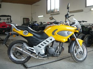

oldteapot Опубликовано 23 марта, 2016 Жалоба Опубликовано 23 марта, 2016 Здравствуйте! В объявах попался мот. Хотел узнать про его движок. Удалось в интернете найти еще несколько похожих, но данные сильно разнятся. Информацию которую нашел, то что поршень 54 мм, ход поршня 50 мм, 2-х цилиндровый рядник, водяное охлаждение и инжектор, ну и 250 куб. Получается этот движок что то из серии 254Q? Но где подробнее глянуть? Может кто уже сталкивался с аналогичным7 Цитата
Сивый Опубликовано 23 марта, 2016 Жалоба Опубликовано 23 марта, 2016 Очень интересный экземпляр. :o Практически реальный 250ти кубовый рядник с водянкой. Почти готовый лёгкий турист. Я уже можно сказать его хочу. Сам то откуда будешь? В профиле темный лес. Где такой надыбал? Можно поподробней :rolleyes: Цитата

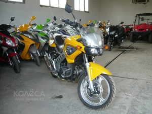

oldteapot Опубликовано 23 марта, 2016 Автор Жалоба Опубликовано 23 марта, 2016 Да я с Казахстана. Нашел его в объявах. В живую не видел. Вот тут: http://kolesa.kz/a/show/17120690 Цена в уе где то 1100-1200 получается. А вот на его родном китайском сайте скромная информация: http://en.jonway.com/YY250-5A.html Но по объяве вероятно просто копия нонэйм, ибо оригинальный на таобао вижу по цене более 2000 уе http://world.taobao.com/item/526297668254.htm?spm=a312a.7700714.0.0.dnoJXv#detail Цитата
Сивый Опубликовано 23 марта, 2016 Жалоба Опубликовано 23 марта, 2016 Недорого, очень даже. Где б такой пощупать?http://www.motoking.ru/bikes/moto/5157/YY250X-8_2012 Цитата
alekskonv Опубликовано 23 марта, 2016 Жалоба Опубликовано 23 марта, 2016 Копия бэхи одностволки 650куб, с ременным приводом. Так вроде. F серия. Цитата
Паштет Опубликовано 23 марта, 2016 Жалоба Опубликовано 23 марта, 2016 Недорого, очень даже. Где б такой пощупать?http://www.motoking.ru/bikes/moto/5157/YY250X-8_2012 1100-1200 баксов за него это просто даром. Цитата
oldteapot Опубликовано 23 марта, 2016 Автор Жалоба Опубликовано 23 марта, 2016 А за эти деньги не будет ли полупластилиновый мот, который развалится за 1 сезон? Цитата
