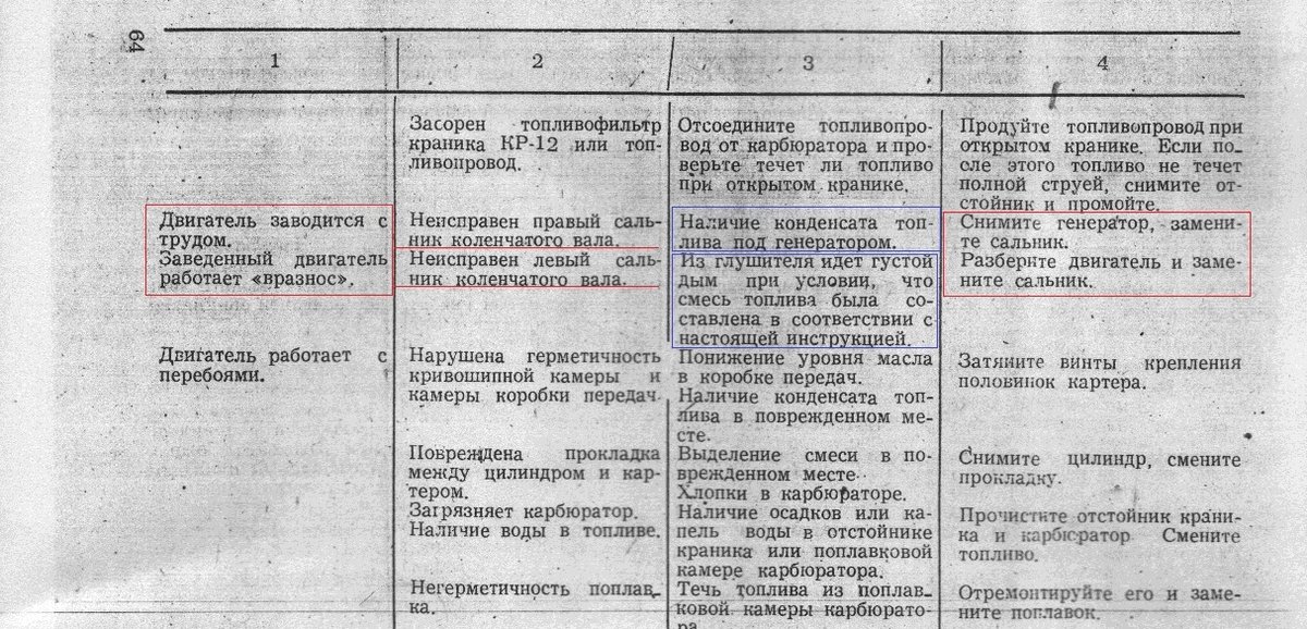

Кстати, я вспомнил, что в книжке по Восходу был пункт "Двигатель заводится с трудом. Заведенный двигатель работает вразнос."
Вот нашел эту страничку:
на ней синим выделил признаки, соответствующие неисправности сальников. Дым видно и так, а конденсат под генератором посмотреть - три винта открутить, емнип.
Если и под генератором сухо и дым нормальный, то искать подсос до цилиндра, теоретически карб, но если опыт показал что и патрубок гнутый дает такой эффект - проверить и его прямоту и прокладки, заюзать герметик наконец.
