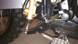

ttr250tver Опубликовано 10 июня, 2016 Жалоба Опубликовано 10 июня, 2016 Ну вот на первой минуте видео, тормозуху заливают в цилиндр. У себя похожего я не нашел. Точнее это я так понял главный цилиндр. У меня он просто позолочен. Но сверху вроде не снимается колпачок. Цитата
Капитан Улитка Опубликовано 10 июня, 2016 Жалоба Опубликовано 10 июня, 2016 От "позолоченного" цилиндра сбоку отходит шланг, выше этого шланга находится бачок для тормозной жидкости Цитата

iMana Опубликовано 28 сентября, 2016 Жалоба Опубликовано 28 сентября, 2016 Люди! Все получилось! Прощу простить, что с такой задеркой, но как есть. Если делать все, как описал Капитан Улитка, то тормоз начнет работать, как подобает. Не буду изобретать, а просто оставлю здесь мудрость сенсея ) "Сначала прокачиваем главный тормозной цилиндр: накачали (качков пять-десять) НЕ отпуская педаль тормоза ослабляем болт тормозного шланга, ослабили, держим педаль,из под болта должен выйти воздух,не отпуская педаль затягиваем болт, так раз несколько, пока из под болта не пойдет чистая без воздуха тормозная жидкость. Затем ,так же прокачиваем шланг, только ослабляем болт у тормозного суппорта,затем прокачиваем сам суппорт.Вроде всё! Только не забывайте контролировать уровень тормозной жидкости в бачке главного тормозного цилиндра." Вообще я даже видео снял конкретно по ttr250r, но пока не доходят руки смонтрировать. Так что залью в межсезонье. Всем мир. Цитата
