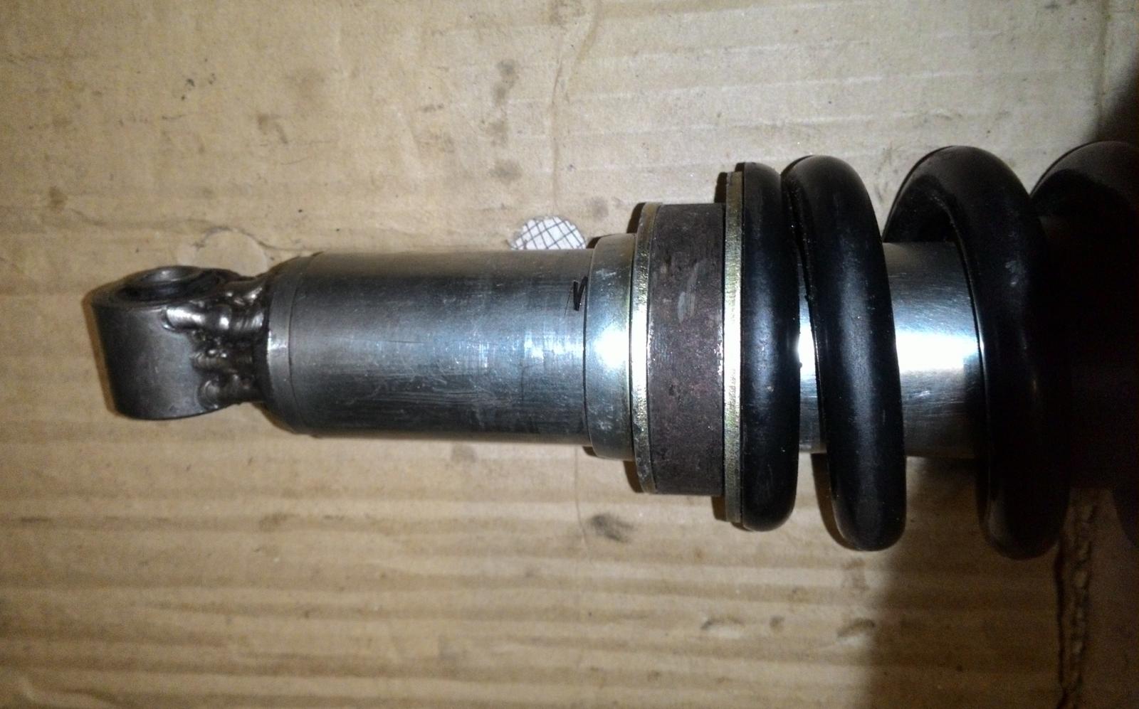

12razdva Опубликовано 12 июня, 2016 Жалоба Опубликовано 12 июня, 2016 Привет друзья, случилась такая беда - похоже пришел конец заднему амортизатору. Симптомы следующие: 1) во время обычной поездки на работу по асфальту вдруг что-то издало резкий звук и мотоцикл у меня просел 2) теперь он стал ниже чем раньше, и если попробовать ставить его на подножку, то ему будто не хватает высоты, если выставить подножку и поставить на неё то он стоит прямо, очень легко уронить его на правый бок. 3) Ездить в таком состоянии получается, но едешь будто на табуретке, + посадка стала очень-очень мягкой и если задеть хотя бы небольшую кочку на асфальте то издает дикий скрежет. Подозреваю это сейчас он амортизирует на одной только пружине. Прошу ответить: есть ли возможность отремонтировать или нужно покупать новый амортизатор? Если такой случай уже где-то расписан, то прошу ткнуть туда носом! Прикладываю фото мотоцикла, и насколько смог сфоткал амортизатор, вдруг это кому поможет в диагностике. Цитата
sabinov84@gmail.com Опубликовано 13 июня, 2016 Жалоба Опубликовано 13 июня, 2016 там еще по фоткам у вас потеряна заглушка для слива жижи на воздухане Цитата
Krjuch Опубликовано 13 июня, 2016 Жалоба Опубликовано 13 июня, 2016 Оторвало и вдавило в аморт вернее ухо,я свой разобрал и заварил,пробег на нем после ремонта около 4000км до сих пор живой. Цитата
