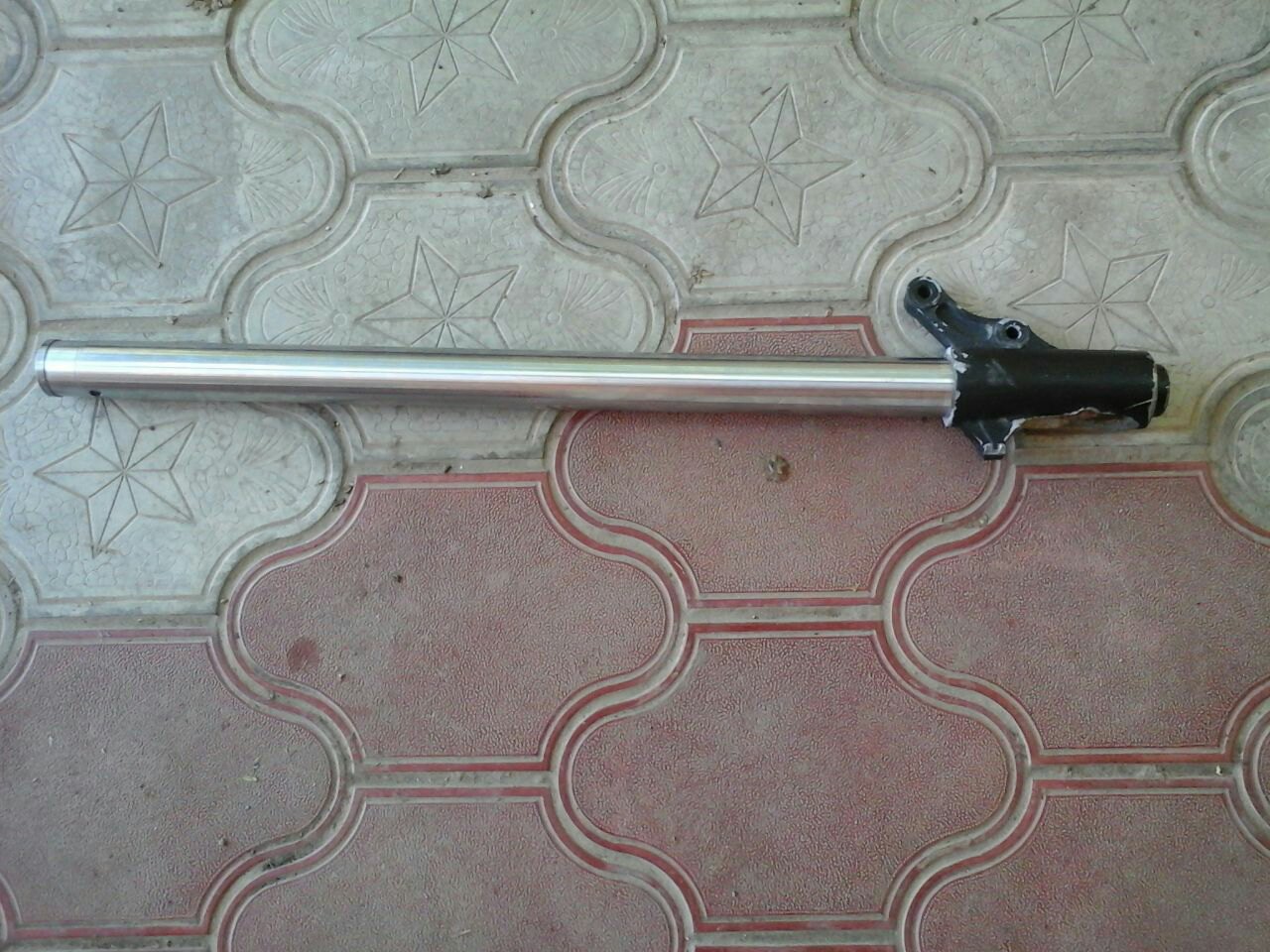

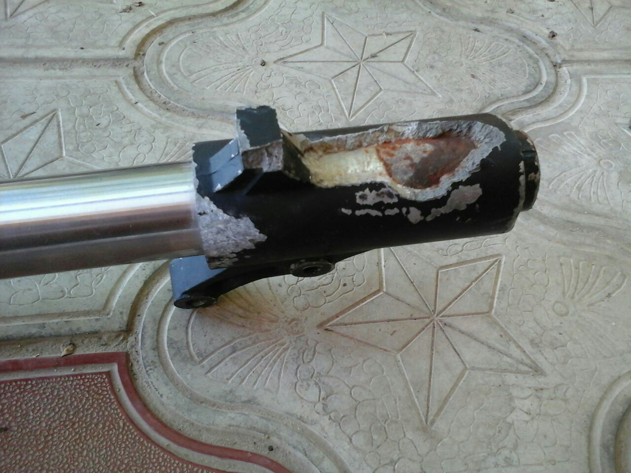

Novichokk Опубликовано 15 августа, 2016 Жалоба Опубликовано 15 августа, 2016 Стал обладателем ттр, мот после падения, последствия на фото немогу найти эту часть пера может кто знает номер каталожный? Или где найти? Цитата
Гоша1001 Опубликовано 15 августа, 2016 Жалоба Опубликовано 15 августа, 2016 Стал обладателем ттр, мот после падения, последствия на фото немогу найти эту часть пера может кто знает номер каталожный? Или где найти? Не найдешь - меняй перо целиком. 1 Цитата

Novichokk Опубликовано 16 августа, 2016 Жалоба Опубликовано 16 августа, 2016 Не найдешь - меняй перо целиком. Перья продают только парай, а это 7-8т.р. Цитата
Hold Опубликовано 16 августа, 2016 Жалоба Опубликовано 16 августа, 2016 На авито видел за 3000 продавали. Ссылку не найду. Вы же видели что покупали - надо было торговаться с продавцом. Два новых пера за 7000 - это нормально. http://mototehnika-bryansk.ru/item.php?id=466 P.S. а мот вообще живой после падения? Этож как надо было влететь, чтобы так раскроить металл? Цитата
Novichokk Опубликовано 16 августа, 2016 Жалоба Опубликовано 16 августа, 2016 На авито видел за 3000 продавали. Ссылку не найду. Вы же видели что покупали - надо было торговаться с продавцом. Два новых пера за 7000 - это нормально. http://mototehnika-bryansk.ru/item.php?id=466 P.S. а мот вообще живой после падения? Этож как надо было влететь, чтобы так раскроить металл? Немного в отбойник влетел, колесо тоже в хлам, его уже купил.. цена мото 20р. Жалко 7р. отдовать)) Цитата
Hold Опубликовано 16 августа, 2016 Жалоба Опубликовано 16 августа, 2016 Других вариантов особо нет. Искать на разборах разве что, хотя шанс найти невелик. Мот за 20 тыс вообще живой? С документами? Цитата
nikol@sh@ Опубликовано 16 августа, 2016 Жалоба Опубликовано 16 августа, 2016 Перья продают только парай, а это 7-8т.р.Подруливай ко мне, подарю тебе старое перо (на рабочей поверхности раковины, поэтому текут сальники, но всё остальное живое вроде), живу в Бутово. Успеть тебе надо до субботы... телефон в личку сейчас кину. 1 Цитата
Novichokk Опубликовано 16 августа, 2016 Жалоба Опубликовано 16 августа, 2016 Других вариантов особо нет. Искать на разборах разве что, хотя шанс найти невелик. Мот за 20 тыс вообще живой? С документами? Вроде живой стоял пол года ненакрытый, завелся без проблем и с лапки и с кика. Птс чистый один хозяин. Для пробной поездки нужно перо)) Цитата
Bankir Опубликовано 16 августа, 2016 Жалоба Опубликовано 16 августа, 2016 Стал обладателем ттр, мот после падения, последствия на фото немогу найти эту часть пера Оп, скажи для общего кругозора, эта часть как сидит на пере, просто с натягом или все же как пишут, навернуто на резьбе? Цитата
Novichokk Опубликовано 16 августа, 2016 Жалоба Опубликовано 16 августа, 2016 Оп, скажи для общего кругозора, эта часть как сидит на пере, просто с натягом или все же как пишут, навернуто на резьбе?Нет не какой там резьбы! просто насажена скорее всего на горячию.. отдал оргонщику будет варить, хотя немного покатать хочуСпасибо огромное nikol@sh@!! Дарит перо, правда в конце сентября только полуситься забрать,а пока на заваренном покатаю.. как заварят скину фото Цитата
