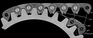

Roman_124rus Опубликовано 6 октября, 2016 Жалоба Опубликовано 6 октября, 2016 вот охренеть, чо такое газелиная рессора, во-первых, а во-вторых, где его найти? и в-третьих, охренею короче ротор этот снимать, мне проще цепь расклепать Там зубчатая цепь, она же цепь Морзе. Ахреннешь ты ее клепать :)) Цитата
