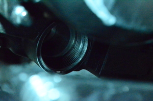

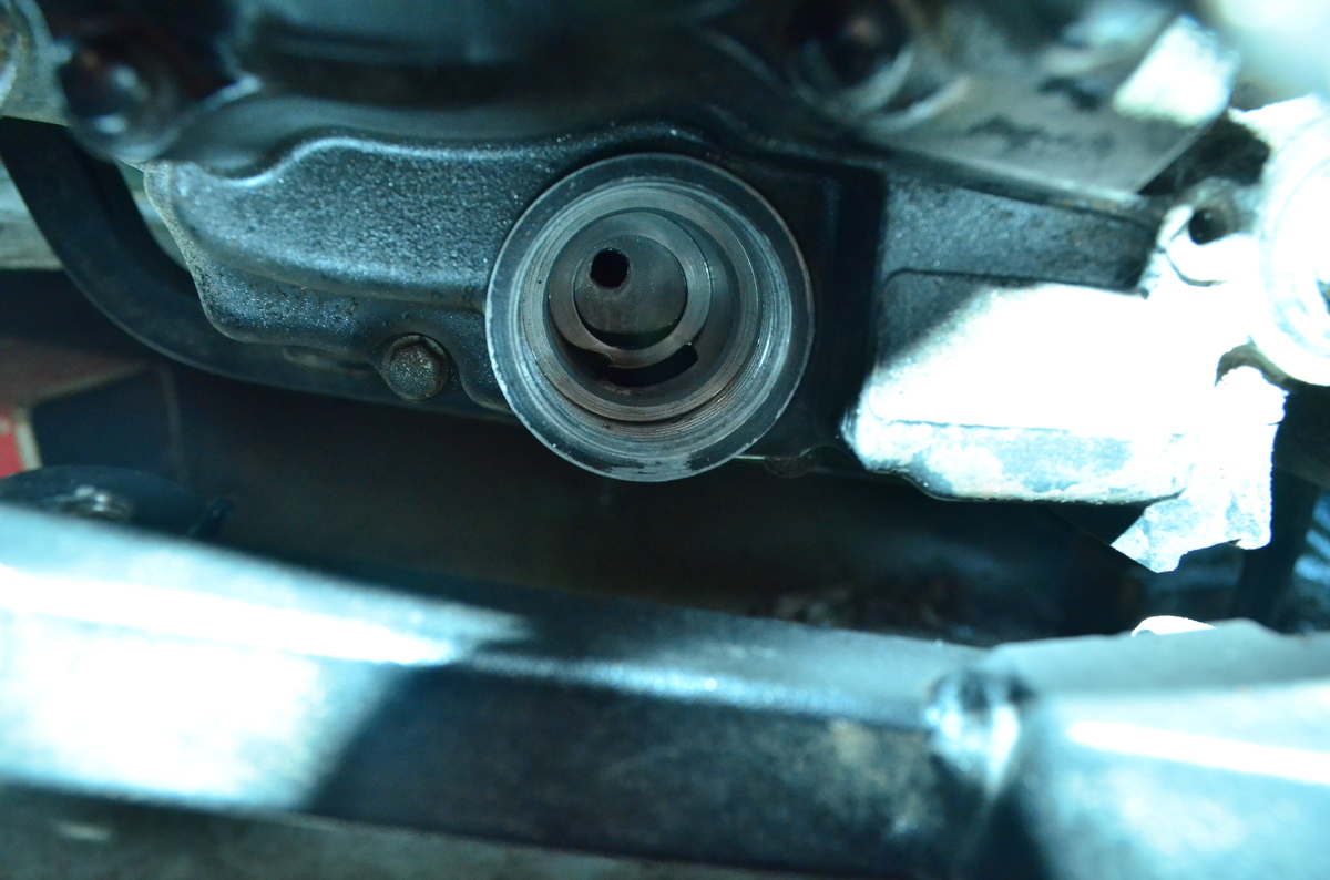

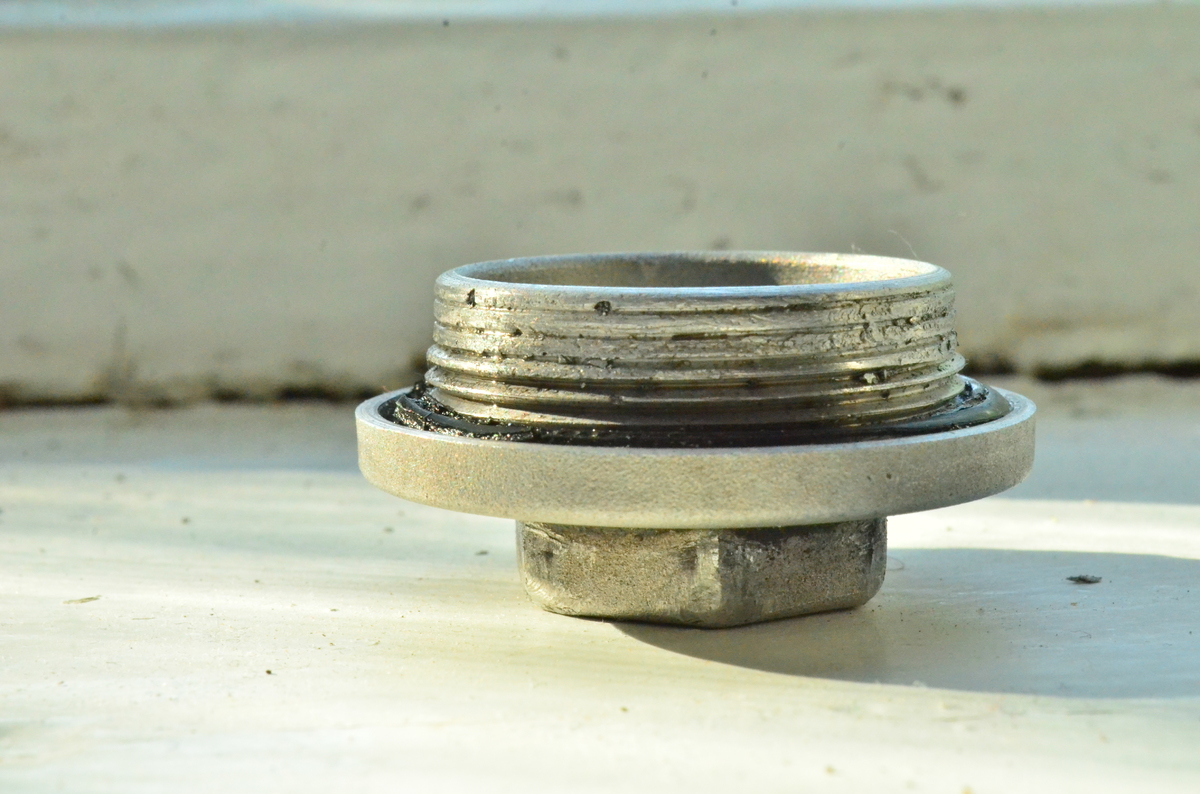

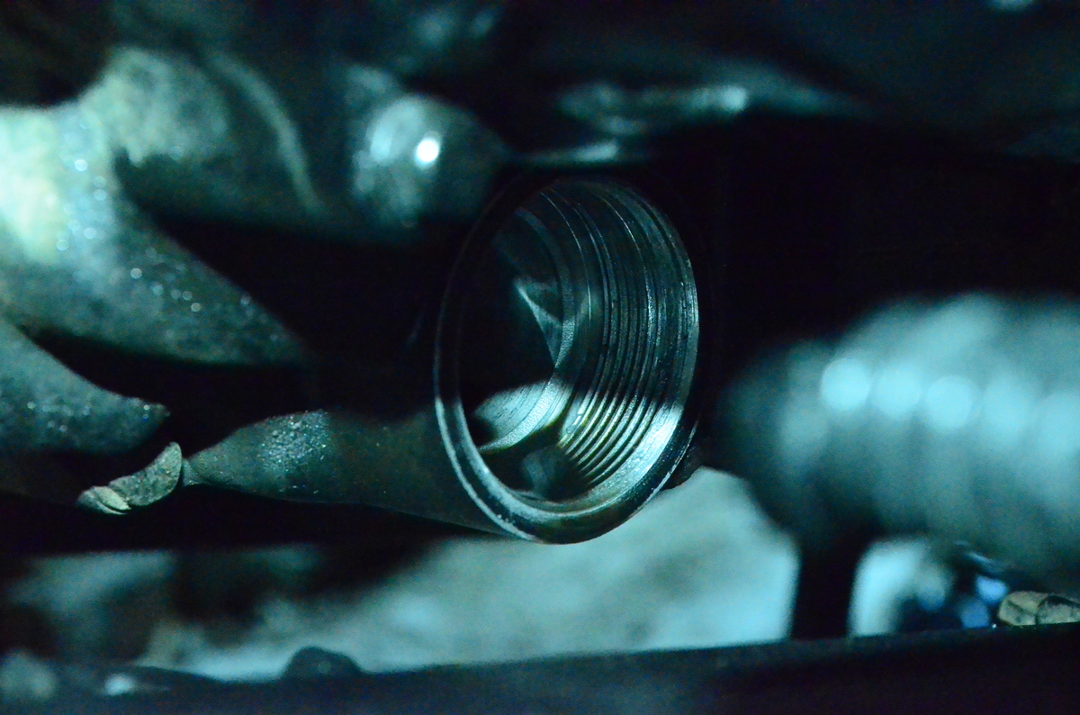

Bro Опубликовано 17 мая, 2017 Жалоба Поделиться Опубликовано 17 мая, 2017 Ребята привет . Менял масло, слизало резьбу на пробке клапана соответственно и на отверстии где пробка закручивается так как там алюминий то он почему то просто развалился . что теперь придумать что бы сошлось первый раз с таким сталкиваюсь . Где сколько нарезать надо и какой шаг резьбы . ели нарезать новую то боюсь что держать не будет . и как так возможно что закрутил по резьбе а как открутить ,так слизало я в шоке просто .помогите ребята кто что знает ,как мне быть . Цитата Ссылка на комментарий Поделиться на другие сайты Поделиться
