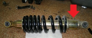

Игорь 74 Опубликовано 14 июля, 2017 Жалоба Поделиться Опубликовано 14 июля, 2017 Простите за глупый вопрос: Имеется амортизатор с регулировкой. Как правильно его установить на наш мотоцикл? Концом с резьбой вверх или вниз? Цитата Ссылка на комментарий Поделиться на другие сайты Поделиться
i0059 Опубликовано 14 июля, 2017 Жалоба Поделиться Опубликовано 14 июля, 2017 регулировкой вниз. с резьбой которая 1 Цитата Ссылка на комментарий Поделиться на другие сайты Поделиться
Игорь 74 Опубликовано 14 июля, 2017 Жалоба Поделиться Опубликовано 14 июля, 2017 Спасибо за информацию. А то знакомый ввел в заблуждение, сказав что правильно регулировкой (резьбой) вверх. ) Цитата Ссылка на комментарий Поделиться на другие сайты Поделиться
