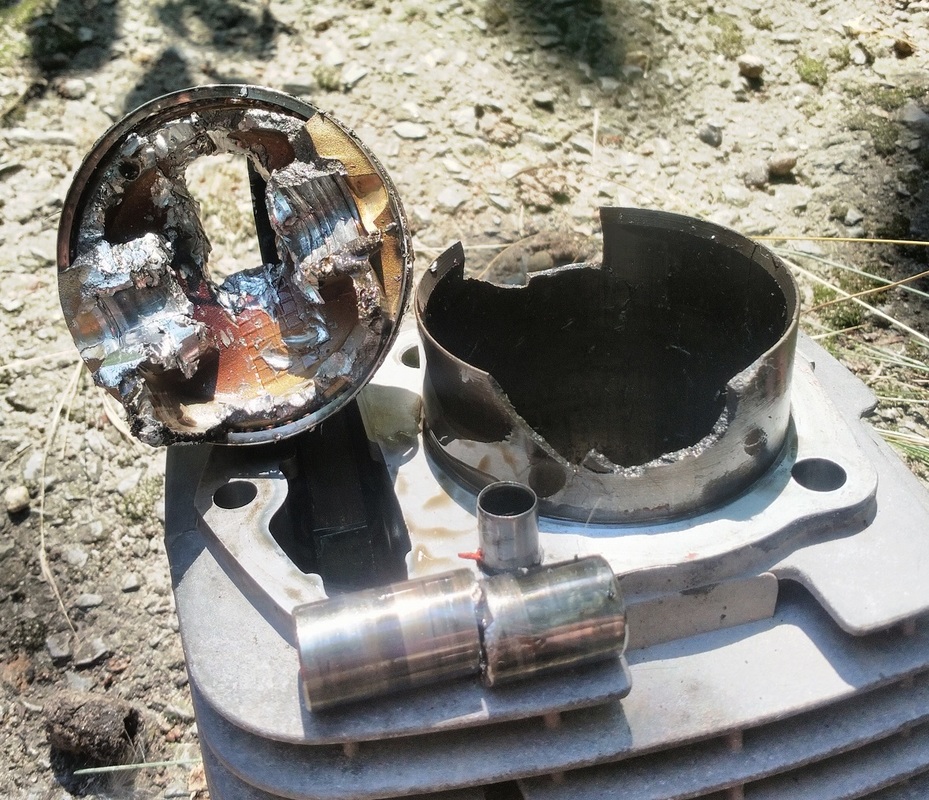

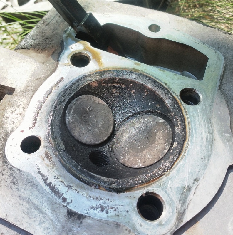

kuvbur Опубликовано 23 июля, 2017 Жалоба Поделиться Опубликовано 23 июля, 2017 (изменено) Итак, снял я голову. Фото под спойлером. Поршень в дребезги, клапана целые, выпускной завис в приоткрытом положении, шатуном разворотило низ цилиндра. Обломки поршня везде, а обломки цилиндра, видимо, попали в кпп и заклинили там всё. Теперь точно можно сказать, что критичной температурой является 180 градусов) Хотя, может это и детонация. Бензин был 95-й, но хрен его знает... Спойлер Изменено 23 июля, 2017 пользователем kuvbur Цитата Ссылка на комментарий Поделиться на другие сайты Поделиться
Капитан Улитка Опубликовано 24 июля, 2017 Автор Жалоба Поделиться Опубликовано 24 июля, 2017 Н-да....Сталинград! "Не долго мучилась старушка в злодейских опытных руках"(с) Тут похоже не перегрев, а проблемы с подачей масла... Цитата Ссылка на комментарий Поделиться на другие сайты Поделиться
kuvbur Опубликовано 24 июля, 2017 Жалоба Поделиться Опубликовано 24 июля, 2017 2 минуты назад, Капитан Улитка сказал: Тут похоже не перегрев, а проблемы с подачей масла... Масло в голову поступало, там всё в масле. Да и крышку ГРМ скидывал за 200 км до этого, цепь проверял и заводил чтоб проверить поступление. Цитата Ссылка на комментарий Поделиться на другие сайты Поделиться
Капитан Улитка Опубликовано 24 июля, 2017 Автор Жалоба Поделиться Опубликовано 24 июля, 2017 Поршневые пальцы просто так не ломает..... Цитата Ссылка на комментарий Поделиться на другие сайты Поделиться
