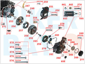

Vovik 100 Опубликовано 28 августа, 2017 Жалоба Опубликовано 28 августа, 2017 Здравствуйте .Знающие люди подскажите вот по такому вопросу менял обгонную муфту двигло 165 FMM вот в чем вопрос шестерня обгонной муфты после установки магнита как бы гуляет по валу где то пол сантима от стороны цепи в сторону обгонной муфты толстая втулка после цепи грм на вал установлена..умом понимаю так быть не должно но хз че там братья китайцы напридумывали скажите так должно быть ? Цитата

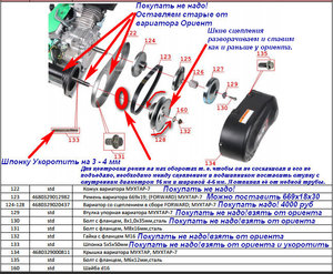

denis08 Опубликовано 28 августа, 2017 Жалоба Опубликовано 28 августа, 2017 Вот фотка где указан порядок порядок сборки. Обрати внимание на расположение детали 253. Фотку с вариатором залил по ошибке. Цитата

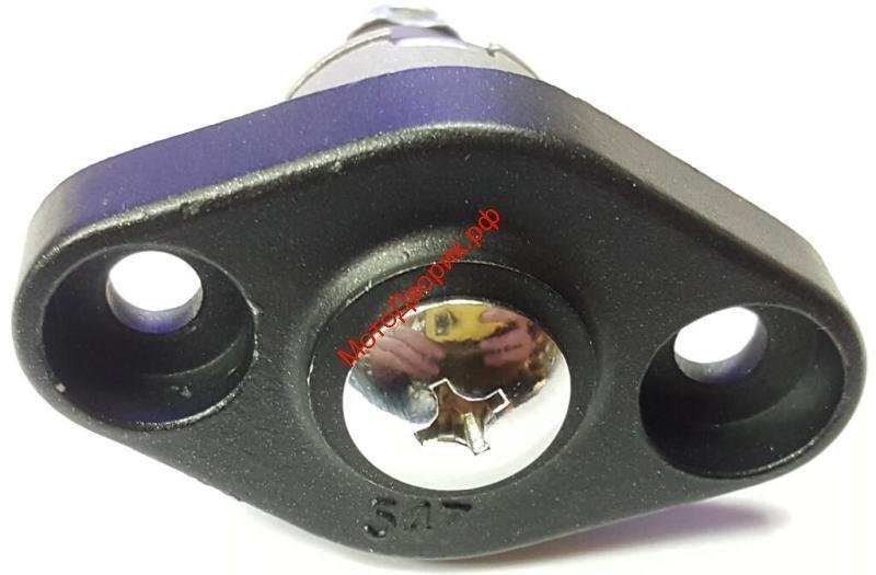

Chumaher Опубликовано 29 августа, 2017 Жалоба Опубликовано 29 августа, 2017 (изменено) Всем привет! подскажите как взвести натяжитель цепи ГРМ на моторе 165 FMM. Потичтал в интернете все должно быть легко, а по факту ничего не выходит. На моем натяжителе по центру большая хромированная хрень под крестовую отвертку не крутится ни по часовой стрелке ни против или есть другой способ? Уже думаю снимать стопор смотреть как там все работает.... Изменено 29 августа, 2017 пользователем Chumaher Цитата
alik_sn Опубликовано 30 августа, 2017 Жалоба Опубликовано 30 августа, 2017 насколько я помню, откручиваешь блестящую херню, это крышка. а внутри винт, который упирается в цепь (упрощенно), закручивая подтягиваешь, потом блестяшку обратно прикручиваешь. Цитата
Гоша1001 Опубликовано 30 августа, 2017 Жалоба Опубликовано 30 августа, 2017 да да так и есть, один раз лазил чисто профилактически- ознакомительно. Цитата
entercode Опубликовано 31 августа, 2017 Жалоба Опубликовано 31 августа, 2017 В 29.08.2017 в 22:01, Chumaher сказал: Всем привет! подскажите как взвести натяжитель цепи ГРМ на моторе 165 FMM. Потичтал в интернете все должно быть легко, а по факту ничего не выходит. На моем натяжителе по центру большая хромированная хрень под крестовую отвертку не крутится ни по часовой стрелке ни против или есть другой способ? Уже думаю снимать стопор смотреть как там все работает.... При первой регулировке клапанов тоже мучился. Снимал стартер (он мешает подлезть к болтам) и потом снимал весь натяжитель. Открутить блестящую заглушку из корпуса получилось только в тисах и сделав пропил в заглушке под большую плоскую отвертку. ХЗ зачем он так закручен. Один из самых круто закрученных болтов, который мне встречался в мотоцикле ))). Под ним все просто зато устроено. Натянул цепь и успокоился. Цитата
Chumaher Опубликовано 1 сентября, 2017 Жалоба Опубликовано 1 сентября, 2017 В 30.08.2017 в 18:25, alik_sn сказал: насколько я помню, откручиваешь блестящую херню, это крышка. а внутри винт, который упирается в цепь (упрощенно), закручивая подтягиваешь, потом блестяшку обратно прикручиваешь. В этом то и прикол что этот хромированный винт не могу открутить! Цитата
Chumaher Опубликовано 1 сентября, 2017 Жалоба Опубликовано 1 сентября, 2017 15 часов назад, entercode сказал: При первой регулировке клапанов тоже мучился. Снимал стартер (он мешает подлезть к болтам) и потом снимал весь натяжитель. Открутить блестящую заглушку из корпуса получилось только в тисах и сделав пропил в заглушке под большую плоскую отвертку. ХЗ зачем он так закручен. Один из самых круто закрученных болтов, который мне встречался в мотоцикле ))). Под ним все просто зато устроено. Натянул цепь и успокоился. Сегодня так и сделаю, уже разобрал его посмотрел, что хромированный болт это тупо заглушка, зачем так затягивать не понятно! Цитата
