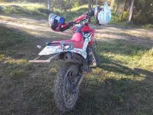

Игорь 74 Опубликовано 28 мая, 2016 Жалоба Опубликовано 28 мая, 2016 Катали сегодня по лесам. Навернулся на своём ттре на грунтовой дороге (колея). Погнул пластилиновый руль и пластилиновую лапку переключения скоростей в узел. Лапка выпрямилась руками. Стоковая зашита рук отработала отлично, только пластик на ней стесало. Её некоторое время назад усилил алюминиевой полосой (3 мм). Если-бы не алюминь, то пластик наверняка бы разлетелся. От питбайка остался руль, вот его я и поставил на ттрку взамен стокового погнутого. Питбайковый руль оказался короче стокового сантиметра на 4 короче и выше, но встал без особых проблем. Только отверстия под пульты пришлось просверлить и вварить втулки с резьбой под защиту рук. :) Цитата
