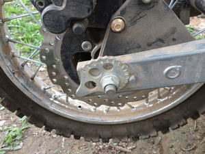

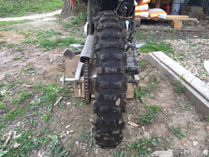

Спускает заднее колесо, снял его, лежит в багажнике авто (г. Жуковский).
Необходима замена камеры и флиппера.
Размеров не знаю, есть фото.
Помогите, пожалуйста, с поиском запчастей.
Может кто знает куда можно подвезти для быстрого ремонта? Желательно недалеко от Жуковского.
на покрышке размер почитай.тебе важна не ширина,а диаметр,это третье число......типа 110/100 18......так ты-ж на машине....в любой шиномонтаж,заклеют.в чём проблема?а если лента порвана,намотай изоленты на обод........

Мне одному показалось что на колесе на фото не хватает спицы? Вроде дырка пустая. Нет смысла заниматься шиномонтажом не восстановив спицы, всё равно к этому возвращаться.
нет спицы,я тоже видел :)

Перво-наперво надо спицу восстановить и убрать честно заработанные "восьмерку" с "яйцом".  Это куда важнее, чем восстановить камеру. Кстати и стоить будет ощутимо дороже чем шиномонтаж, если делать не самому.

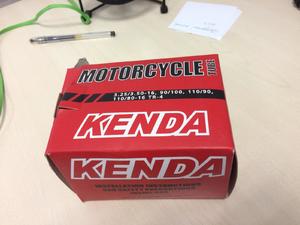

Камера тебе нужна 3.50-16, на худой конец 3.25-16.  Флиппер восстанавливается с помощью куска камеры и клея, можно и купить новый
Да и камеру если дыра меньше 1 см вполне можно заклеить. Лучше - если с вулканизацией на шиномонтаже.

Камеру и флиппер купил (фото во вложении).
Насчет спицы - давно езжу без нее, дискомфорта не испытывают, может быть потому что мот не разгоняется свыше 40 км/ч.
Лично мне отсутствие спицы не кажется большой проблемой, поправьте меня если не так.... :wacko:
если восьмёрки нет на колесе,то отсутствие спицы существенной роли не играет,просто раз уж  разобрал,то можно было и поставить
Я бы не стал рисковать. Лишних спиц в колесе не предусмотрено ;-)  И дело даже не в "восьмерке".  По факту, в каждый произвольный момент времени колесо держат всего 4 "верхних" спицы, остальные практически не работают.  И если одной их них нет...

Вообще то размерность камеры обозначается двумя цифрами  ( типа выше приведенных 3.50-16) -  диаметром "трубы" камеры и  радиусом колеса, на которое эта труба надевается, выраженными  в дюймах.  Иногда бывает вид 3.25/3.5-16 - минимальный/максимальный диаметры "трубы" камеры.
До кучи маркировка покрышек вида 120/90r18 расшифровывается следующим образом : ширина покрышки в миллиметрах/ высота профиля ( отношение высоты покрышки к ширине) в процентах R радиус колеса в дюймах.  Да, 1 дюйм =  25.4 мм.
Соответственно под покрышку 120/90r18 нужна камера  4.0-18 или 4.5-18.

спс за ответ. а то тут пупок можно надорвать от такого смешного вопроса. просто камеру запихнул 3.50-3.75 какие последствия могут быть ?
