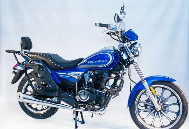

мистер ИКС Опубликовано 14 мая, 2016 Жалоба Опубликовано 14 мая, 2016 Всем привет!Буду краток.Очень,ну очень хочу мотоцикл.Вот такой 150 см/3. Но решится никак не могу.Очень мало информации.Двигатель с балансирным валом.Работает ровненько.Но есть почти такой же мот но без балансирного вала.По цене ниже аж на 20000руб.Может кто пояснит в чем дело. И что это вообще за движок.Стоящий аппарат или нет? Цитата
mazepa2000 Опубликовано 14 мая, 2016 Жалоба Опубликовано 14 мая, 2016 Мой HF http://www.china-moto.ru/forum/topic/4182-nanfang-dakota-small-150/без бал.вала.По двигателю нет проблем вообще,не прихотлывый и тяговитый.Вибрация идет хорошая,на больших оборотах из за отсутствия вала. Цитата
мистер ИКС Опубликовано 15 мая, 2016 Автор Жалоба Опубликовано 15 мая, 2016 Мой HF http://www.china-moto.ru/forum/topic/4182-nanfang-dakota-small-150/без бал.вала.По двигателю нет проблем вообще,не прихотлывый и тяговитый.Вибрация идет хорошая,на больших оборотах из за отсутствия вала. Интересует скорость при которой появляется вибрация.Я сам не ездил,но догадываюсь что вибрация начинается примерно на 80км/ч и выше. На 70км/ч вероятно всё Ок?.Если так то,это нормально для малокубатурного двигателя.Для таких двигателей самая комфортная скорость и есть 70км/ч Цитата
mazepa2000 Опубликовано 15 мая, 2016 Жалоба Опубликовано 15 мая, 2016 Тут сложно сказать,зависит от передаточных отношений звездочек,что там стоит- кто знает.Но китайцы,думаю отодвинули вибрацию с сторону более высокой скорости и оборотов.Мой в стоке 90 бежит легко,вибрация начинается от 110,вот по оборотам не скажу,тахометр не работал,только поменял его,еще толком не ездил после. Цитата
мистер ИКС Опубликовано 15 мая, 2016 Автор Жалоба Опубликовано 15 мая, 2016 Тут сложно сказать,зависит от передаточных отношений звездочек,что там стоит- кто знает.Но китайцы,думаю отодвинули вибрацию с сторону более высокой скорости и оборотов.Мой в стоке 90 бежит легко,вибрация начинается от 110,вот по оборотам не скажу,тахометр не работал,только поменял его,еще толком не ездил после. Неет, ничем китайцы не пожертвовали в пользу скорости. Это нормальное явление на малокубатурных мотиках.Что бы увеличить скорость надо звезды другие.Логично?Да логично.Ноо двигатель не осиляет преодолеть нагрузку. Значит надо или объём увеличить, или раскрутить двигатель до 15тыс.оборотов.И то и другое приводит к удорожанию мотоцикла.Первый вариант проще и дешевле.А вот повышение оборотов это ощутимо поднимет стоимость мотика. Надо доработать систему качества впрыска,систему зажигания и повышенную балансировку.Ну короче очень дорого.И при всем при этом уменьшится еще и мото ресурс.Вот и решают эту проблему с помощью балансирного вала(скажем так малой кровью). В принципе это болезнь всех одноцилиндровых мотоциклов.Двух горшковые уже менее склонны к вибрации. И замечу одну вещь.Японцы не дураки,не зря четырехсотки имеют четыре цилиндра.Обороты дурные а вибрации минимум.Движок бешеный за счет оборотов.А возьми два горшка на четыресто кубов.И при таких оборотах двигло разлетится.Отсюда сразу снижение оборотов для увеличения ресурса двигателя и потеря в скорости.Хитрая математика.Но вы меня порадовали.Раньше помню был такой мотоцикл Минск 125 см/3 ,на нём самая комфортная скорость была 70км/ч.Так что выходит не такая и плохая китайская техника. Цитата
