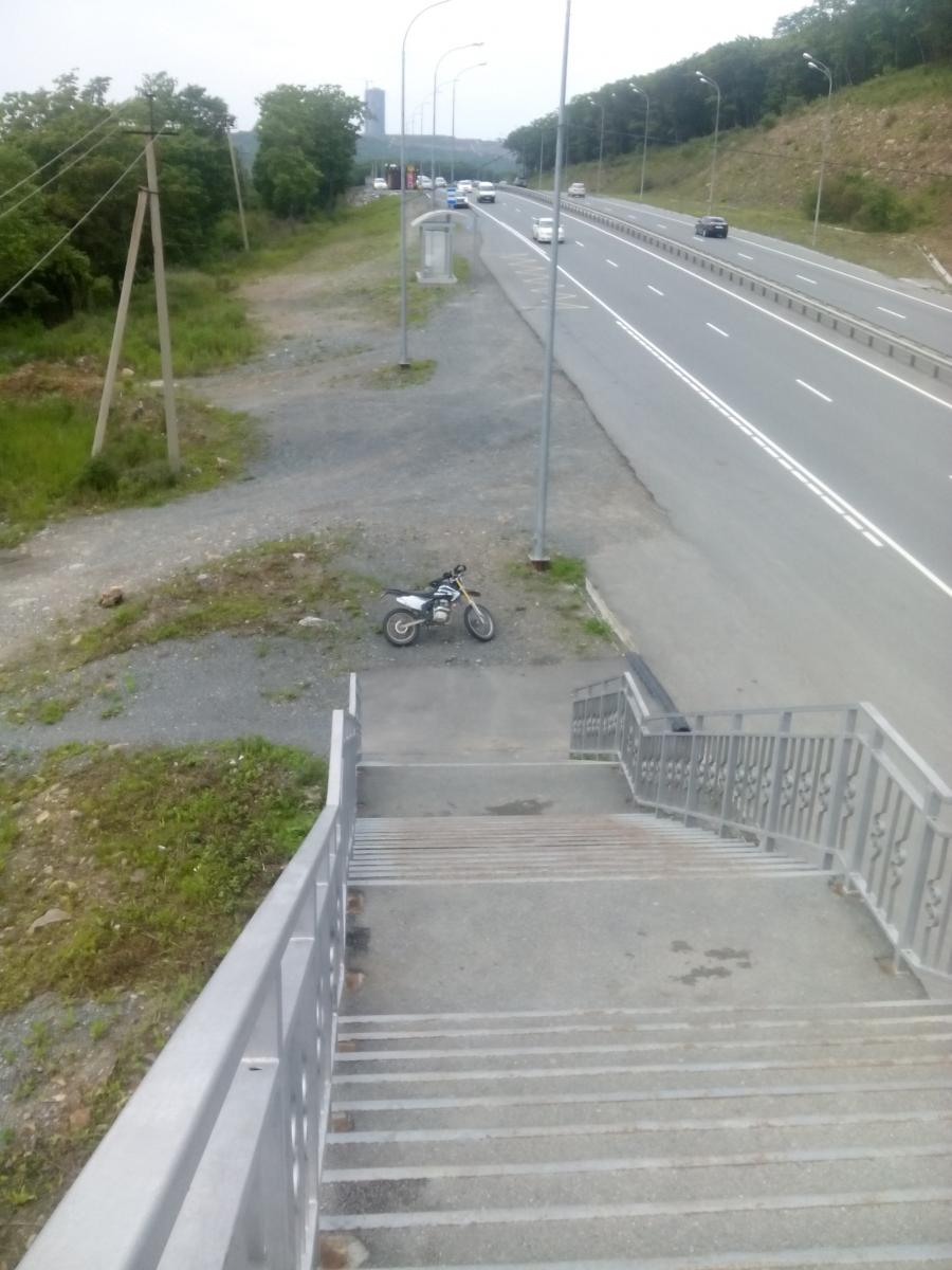

Вообщем наконец удачная погода да еще и выходной! схватил мот и погнал в излюбленные места!
80... 100.... 120.... 130.... (я так не гонял на нем еще не разу, НО как то в душе все играло, погода, море, теплый воздух).... мот летел как пуля!!! и тут титититититррррр и тишина... скатываюсь по инерции на обочину...
проверяю киком компрессии нет...

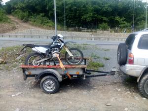

ну дальше все просто, прицеп , гараж...

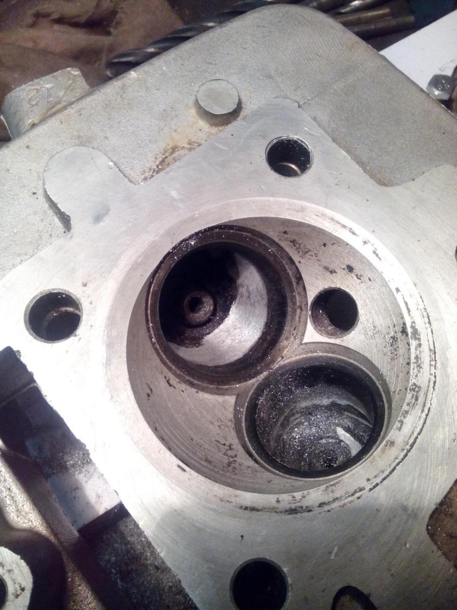

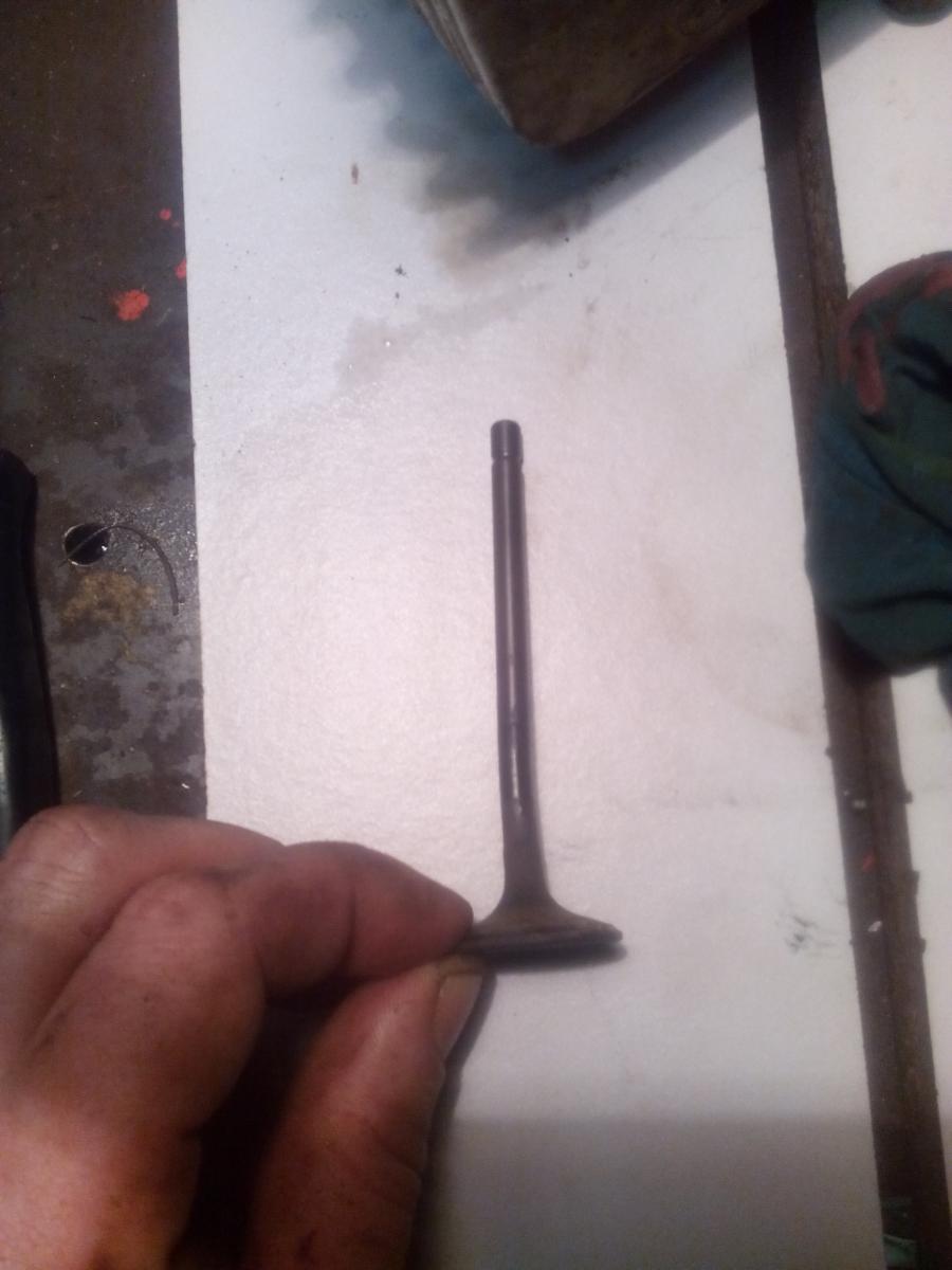

видете выпускной клапан не полностью закрыт - все верно =) проблема в нем!

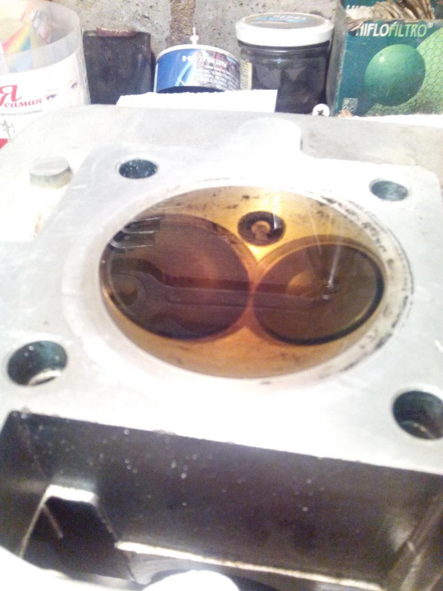

а вот виновник торжества... поршень догнал выпускной клапан....
странно, не не думал что это возможно на этой технике =) ну и теперь ясно что отсечки по оборотам нет...

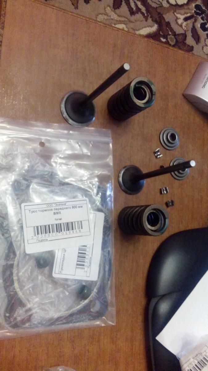

А вот что нам надо для ремонта! :D
Роман, то есть полагаешь что клапан просто не успел закрыться и поршень ему "помог", а причиной стало превышение допустимых оборотов при которых поступательная скорость поршня превысила скорость закрытия клапана? интересный момент
а может цепь грм перескочила на несколько зубов?

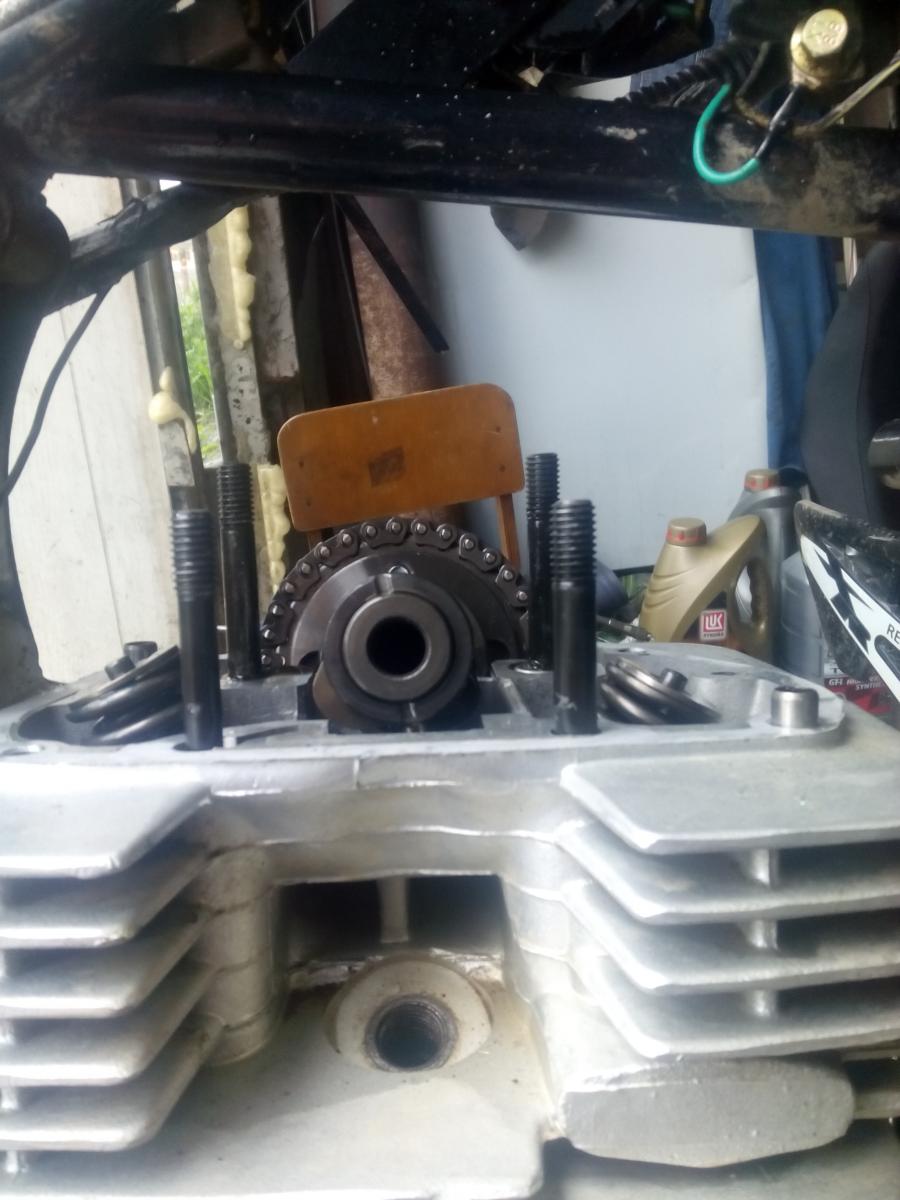

на фото видно,распредвал на втулке(подшипник только 1,у звездочки) проверь люфт и наличие выработки на шейке...
это ж до каких оборотов был раскручен мотор - до 15 тысяч ? :D Мне кажется что возможно до этого звезда грм не ровно стояла. Иногда она немного смещена (например в следствии износа цепи) и если вернуть на зуб назад то получиться небольшое смещение но уже в другую сторону, поэтому ставят некоторые регулируемую звезду грм. Может так оно и было и именно это приблизило удар по клапану на высоких оборотах. Ну или зазоры еще были может пережаты. Странно как то все помоему.
Ребята у мото пробег 6000... там даже на коромыслах износа нет.
на неисправном мото с проскочившей цепью я б не разогнался до 140 =)
Это 100% перекрут.
увы такое бывает - такт выпуска = поршень едет вверх выпускной клапан открыт и закрывается в конце хода поршня который идет вверх.
поэтому это случается 99% только с выпускными клапанами.
скорее всего причина слабые/бракованные пружины клапанов.

Вообщем запчасти получены! Опять выручил Андрей, Спасибо! :)

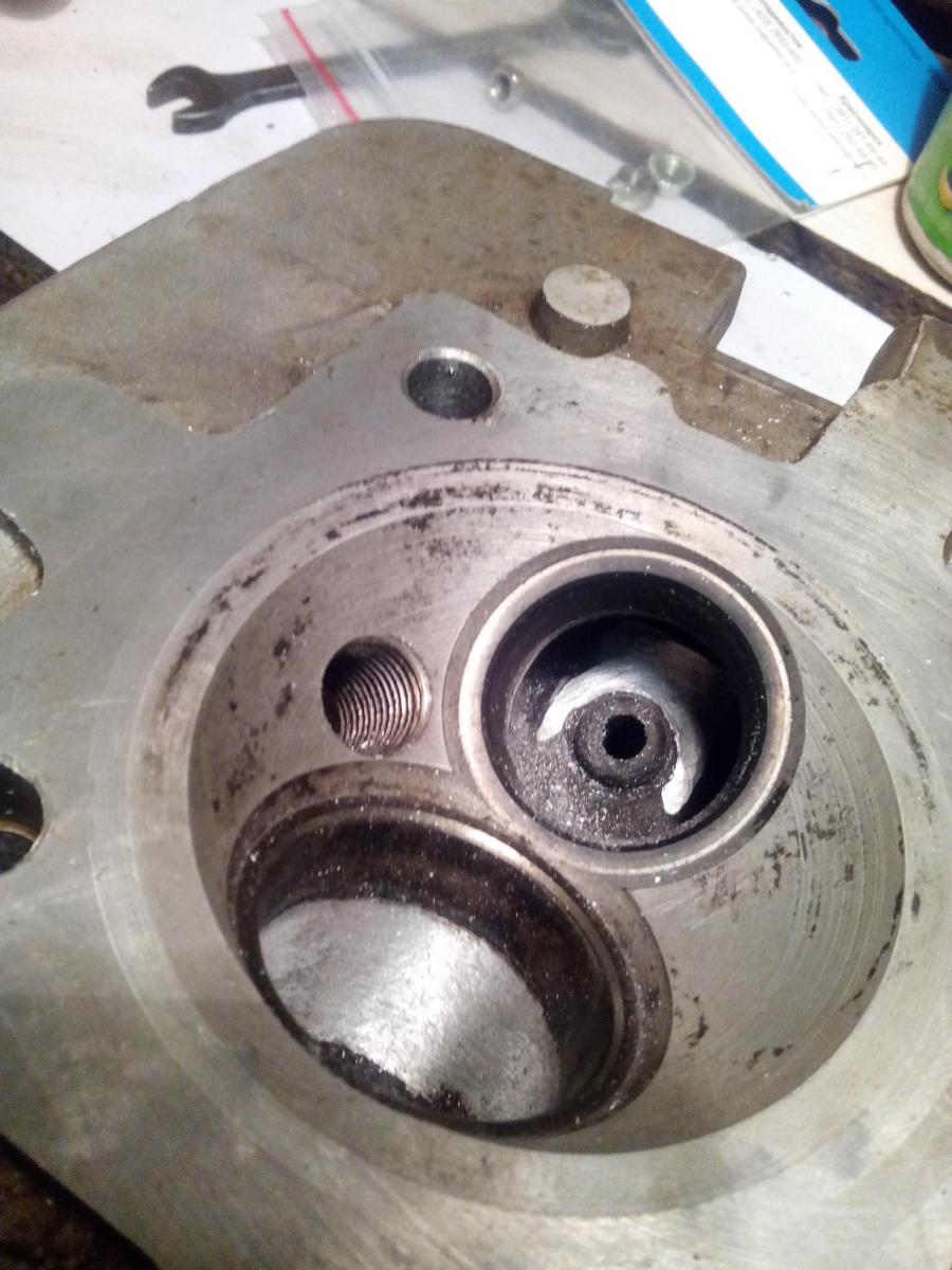

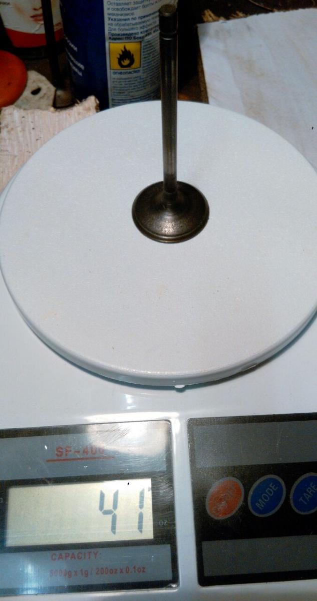

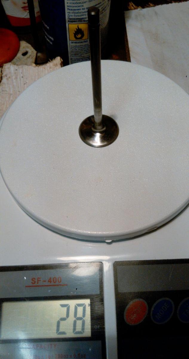

головка на черновом этапе портинга
ну и самое важно - расчитал насколько можно сфрезеровать головку для увеличения степени сжатия :rolleyes:
это одна из задач - определение объема камеры сгорания :)
