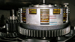

evgeniy256 Опубликовано 24 мая, 2018 Жалоба Опубликовано 24 мая, 2018 Ребята, у меня абсолютно та же проблема с дёрганьем Stels Flex 250! Наткнулся на ютуб-канал youtube.com/channel/UCeF9F_f4XeC37sEZJUKvtOg , где человек описывает похожую неисправность, связанную с сильным радиальным люфтом Спойлер муфты обгонной стартера (артикул: LU040631), которая надевается на первичный вал КПП, а сверху на эту муфту устанавливается корзина сцепления. Я движок разбирал, муфту менял (тоже был заметный люфт), но проблема с дёрганьем осталась. При разборке двигателя, было всё тщательно осмотрено, особенно связанное с работой сцепления. Никакого износа, деформаций или каких-либо аномалий выявлено не было. Думаю, ничего не остаётся, как менять сцепление целиком. Есть люди, которым удалось победить эту проблему??? Цитата
Antony3d Опубликовано 27 июня, 2018 Жалоба Опубликовано 27 июня, 2018 Да, мне удалось, почти на 90% рывки исчезли. Менял всю корзину, была на 6 дисков, поставил на 7. Можно попробовать добавить в старую 1 фрикцион и 1 стальной. Новая корзина тоже вся болтается как говно в прорубе, хотя люфта на самом валу нету, люфт в посадках шлицевых. Еще сама корзина криво приклёпана к шестерне, но это не мешает ей работать. Еще надо проверить задевание корзины за цепь маслонасоса, если есть в этом месте пропилы, надо устранять, стружка алюминиевая в движке нам не к чему. У меня на 23.т.км пробеге цепь маслонасоса подносилась, немного пилила. Я заменил и цепь тоже. Собственно саму причину жутких рывков, дерганий, я точно не установил. Может достаточно было других доработок, но мне так это достало, что поставил новую корзину, и фтопку всё. Цитата
