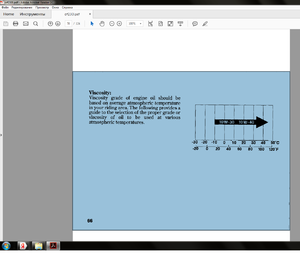

ПетровичЪ Опубликовано 12 июля, 2016 Жалоба Опубликовано 12 июля, 2016 Все что вы написали не очень понятно. Зачем нам летом нужна первая цифра в обозначении масла. Эта цифра для зимней эксплуатации. Нам нужна цифра которая стоит после W. Чем она выше, тем большую температуру может выдержать масляная пленка. Смотрим внимательно таблицу, последний столбик внизу.., у 15w минимальная вязкость выше при 150гр Цитата

ПетровичЪ Опубликовано 12 июля, 2016 Жалоба Опубликовано 12 июля, 2016 (изменено) А так же руководствуясь таблицами рекомендаций стр 49, плюс тайная химия спонсоров.. ;) которую мы никогда не узнаем.. потому как ставки высоки, знаю по ралли чемпа России, мухлевщики еще тее..)) кто не поймался тот и выиграл ))))))))))зы. к стати вот температуры, скопировал с масляной ветки, а то затретсяhttp://www.china-moto.ru/forum/topic/3149-bm-enduromotard-250/?p=120387 Изменено 12 июля, 2016 пользователем ПетровичЪ Цитата

ПетровичЪ Опубликовано 17 июля, 2016 Жалоба Опубликовано 17 июля, 2016 (изменено) В Челябинске может 20w60 и густое.. а у нас когда 40 в тени в самый раз... ;)Перед тем как делать такие заявления не ленись смотреть таблицы применяемости к условиям эксплуатации Из которой следует, что даже для 50ки оптимальна температура от-13 до 45гр Изменено 17 июля, 2016 пользователем ПетровичЪ Цитата

ПетровичЪ Опубликовано 19 июля, 2016 Жалоба Опубликовано 19 июля, 2016 Я дико извиняюсь, но я больше не могу скрывать правду. Мануал на Honda crf 230 ( с кого и слизан двигатель) Утрирование не принимается, по простой причине, в мануале всегда прилагается табличка показанная мною со сноской - применительно к условиям эксплуатации ;) Да, и еще ключевые слова - лицензия и слизанный, китайцам бы в уши.., что бы материалы и допуски(чистоты обработки) комплектовали согласно лицензий Цитата
pilot1960 Опубликовано 19 июля, 2016 Жалоба Опубликовано 19 июля, 2016 В Челябинске может 20w60 и густое.. а у нас когда 40 в тени в самый раз... ;) Перед тем как делать такие заявления не ленись смотреть таблицы применяемости к условиям эксплуатации Из которой следует, что даже для 50ки оптимальна температура от-13 до 45гр этим табличкам тоже веры мало сравни свою и та что выше например SAE10W40 и обе предлагают разный диапазон рабочих температур .одна -15 +35 другая -25 +40 Цитата
ПетровичЪ Опубликовано 19 июля, 2016 Жалоба Опубликовано 19 июля, 2016 (изменено) этим табличкам тоже веры мало сравни свою и та что выше например SAE10W40 и обе предлагают разный диапазон рабочих температур .одна -15 +35 другая -25 +40 :) все то же самое, пограничные значения(синее и красное) не рассматривались.. потому как это предел их возможностей Из мануала Honda crf230 Моя машина японская летом катается на 0w20(по мануалу).. и что теперь..)) Будем и в Ладу это лить )) Изменено 19 июля, 2016 пользователем ПетровичЪ Цитата
