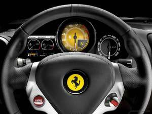

VOVCHIK Опубликовано 19 августа, 2016 Жалоба Опубликовано 19 августа, 2016 Глупенькие инженеры Феррари почему то считают что температура масла до 150 С это нормально . А то что на густом масле датчик температуры масла в коробке показывает меньше чем на жидком так это как раз по тому что густое тепло хуже снимает ( в теплоэнергетике логика специфическая, ну не К.П.Д. же повышается или температура горения понижается, где логика????). К вашему сведению теплопроводность масла что типа 0,12 Вт/(м*К), меди - 400, алюминия - 200 почувствуйте разницу....., а тепловые трубки по теплопроводности превосходят медь в тысячу раз...... Цитата
ВЕГАСОВОД Опубликовано 19 августа, 2016 Жалоба Опубликовано 19 августа, 2016 Мне как то всё равно на Феррари...но когда на 10/40 коробка вниз не щёлкается и машины сзади гудят...и того гляди коробку сломаешь... а на Ликви 10/50 щёлкается. Феррари с другого металла и ездят на очень дорогой синтетике... После 47 тыщ трассы на Ликви 10/50 тоже в движке полная норма...хоть ездил постоянно со 170 в коробке. Масло маслу рознь...а обычные масла испытывают при 100 и не более... Для Феррарей не знаю...когда накоплю на Феррари....поинтересуюсь ихним маслом. А датчику пофигу какая вязкость...он в горячий картер вкручен...и маслецо при такой темпиратуре - жиже не бывает... Красная зона на МотоМаслоДатчиках от 80...и деления до 100... на Феррарях наверно до 200...у них спец.спорт.масла для больших оборотов. Посмотри цену Мотюля-300 10/60 для спортов....и сравни с полусинтетикой Лики 15/50... да и ресурс у спортов малый...даже у дефорсированных спортов. Цитата
VOVCHIK Опубликовано 19 августа, 2016 Жалоба Опубликовано 19 августа, 2016 на Феррарях наверно до 200...у них спец.спорт.масла для больших оборотов. Посмотри цену Мотюля-300 10/60 для спортов....и сравни с полусинтетикой Лики 15/50... да и ресурс у спортов малый...даже у дефорсированных спортов. Гуглим масло для Феррари Калифорния (чья панель приборов представлена на фото) и находим: 5W40. Цитата

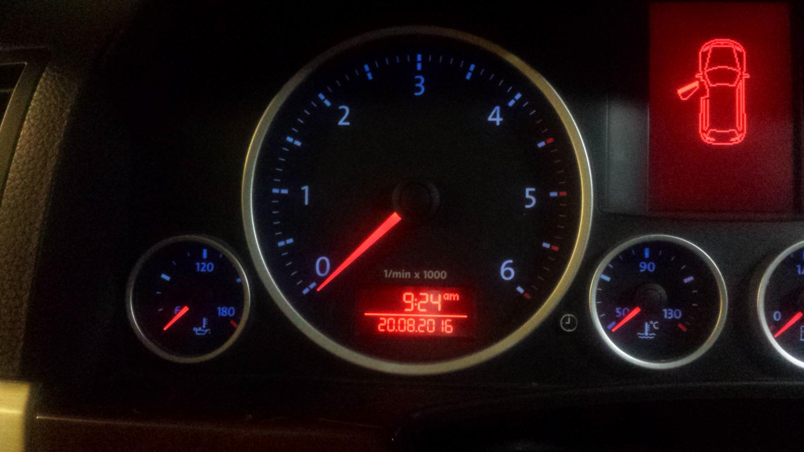

Бродяга001 Опубликовано 20 августа, 2016 Автор Жалоба Опубликовано 20 августа, 2016 У меня на туареге красная шкала по охлаждающей жидкости начинается со 120 гр.с, а по маслу со 180 гр.с. При том, что это далеко не высокооборотистый дизель и красная шкала по оборотам на нём начинается с 4500. Да только что с тролем спорить? Только ветку мусором забивать. А китайские термометры для измерения масла в картере огрничены 120 гр.с. потому, что датчики на них ставят те, что предназначены для котлов водяного отопления. Это же Китай... Цитата
ВЕГАСОВОД Опубликовано 20 августа, 2016 Жалоба Опубликовано 20 августа, 2016 В автомаслах присадок больше и конструкция движков другая. В Газели тоже льют 5w40 всесезонно в нашем климате и что..? В бензопилы тоже 5W40...там коробки передач нет. Если бы у меня на 5100 и 7100 коробка работала...я бы его так и лил...но не работает. Надо же от котлов отопления...это ж кто тебе сказал..? Масла разные... может красная зона от 80 для минералки...а синтетика некоторая и 170 держит....От котлов датчики на Туареги видать ставят. Тыщ 80 на Ликви 10/50 накатал на воздушниках 253 на максималке по трассе ...подшипники и поршневую не попортило....а 7100 не выдерживает... не щёлкается коробка...хотя тоже синтетика. Почитай при какой темпиратуре масла испытывают для обычной а не для оборотистой техники. Сколько стоит масло для оборотистых и для малооборотистых сравни. И воздушник - не водянка...а масла все для водянок и деланы...на водянках и испытаны. Для нашего климата для водянок 320сс в мануалах советуют 10W40....а для Аргентины ЯВА для этого движка в мануале советует 20W50... Для воздушников 253 для нашего климата в мануалах 15/40 везде пишут...и это для средних скоростей....а если часами по трассе без маслорадиатора...то и 20-ка перегреется. Не сравнивай всякие Феррари с Туарегами с китайскими движками. Трактор от самолёта отличается. Я только на мотах езжу. с 78-ого..а ты видать только на Авто...Это не понять. Цитата
