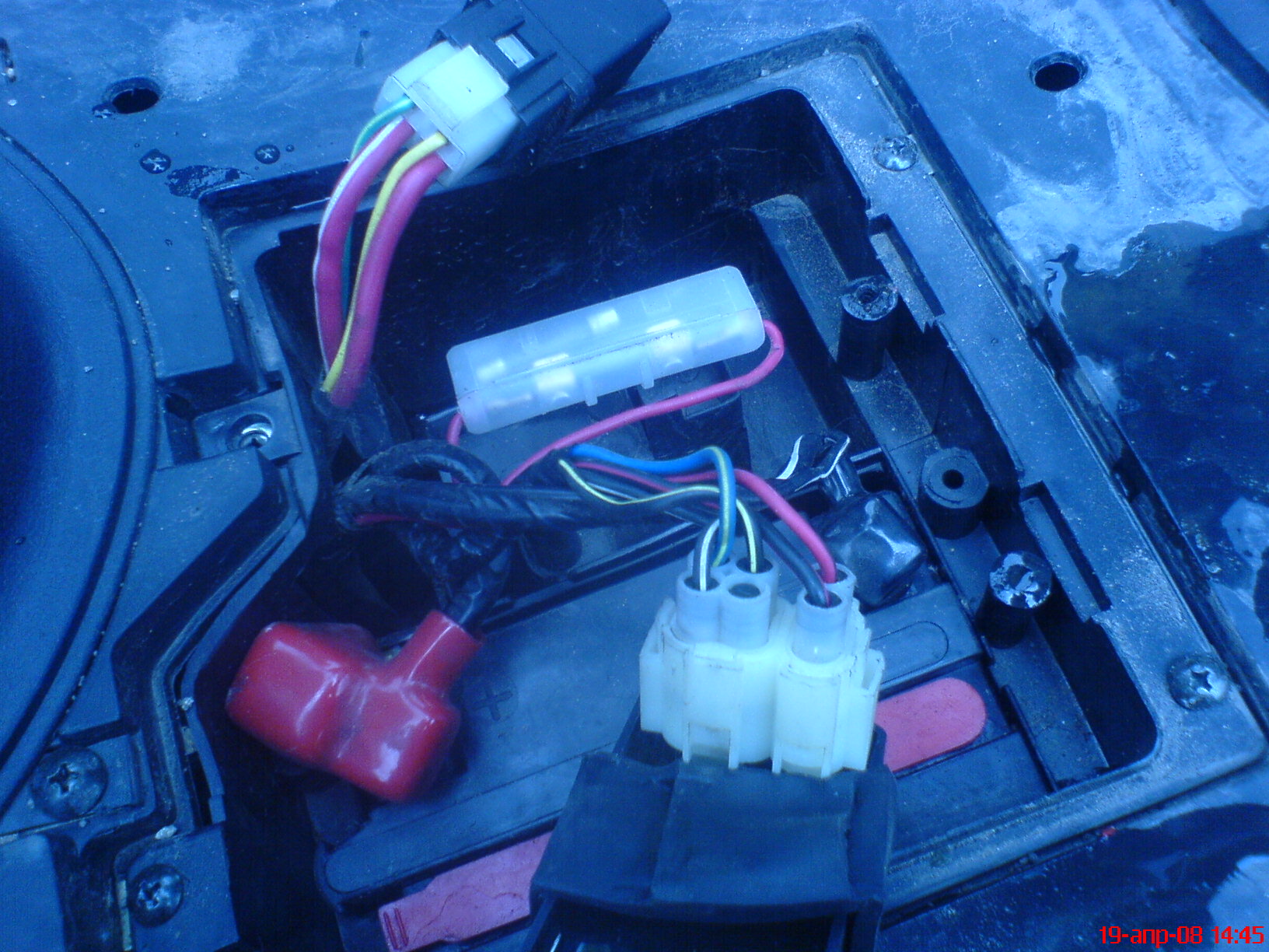

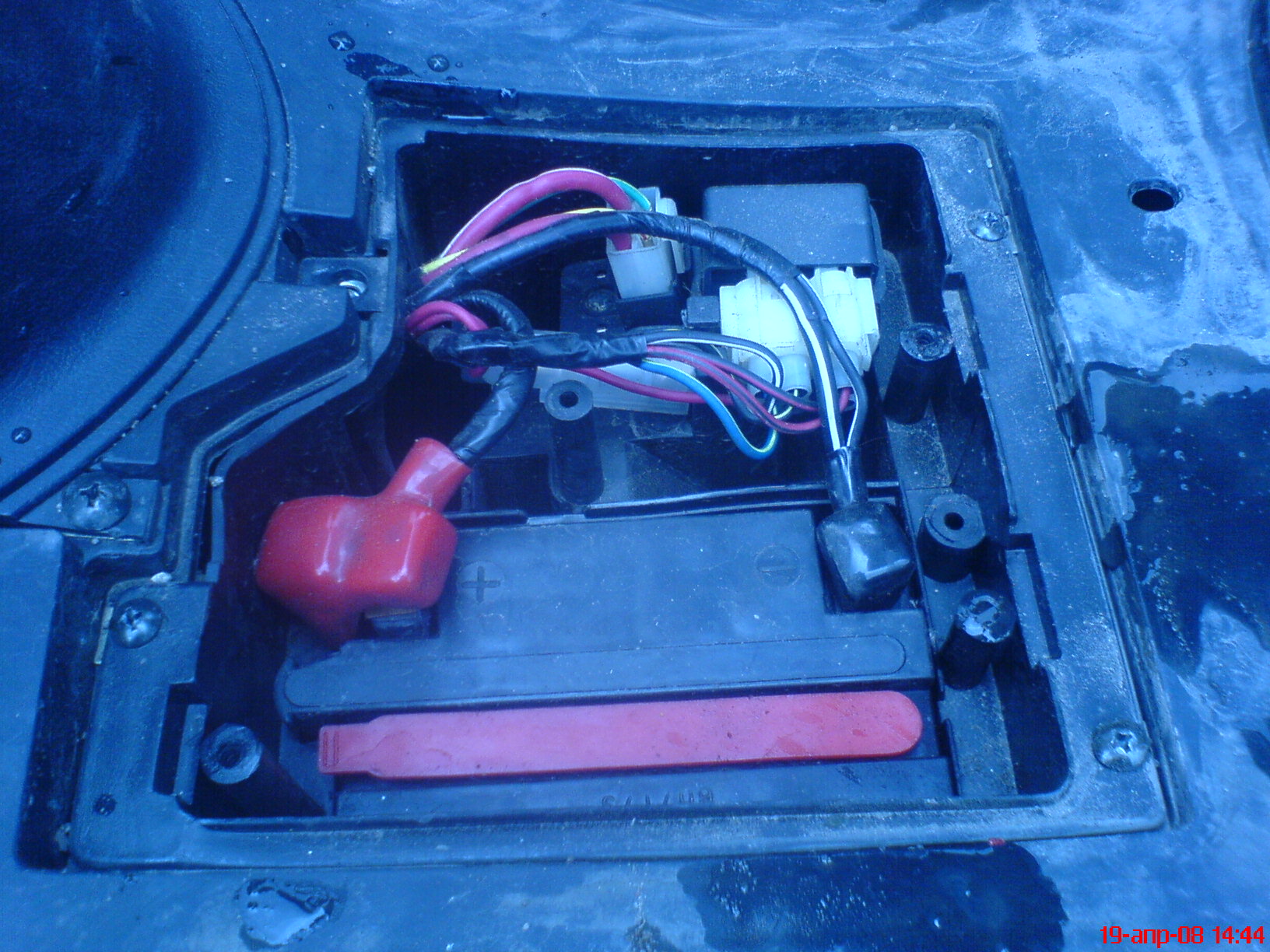

teandr Опубликовано 21 апреля, 2008 Автор Жалоба Опубликовано 21 апреля, 2008 Спасибо большое))) Вижу что у меня предохранитель отличается... на моем видать переделали под автомобильный в остальном похоже кроме того что у меня на правой колодке приходит 6 проводов а у тебя только 5 почему то... ну ладно если не ошибаюсь то это блок CDI а раз все работает значит нормально))) Цитата
