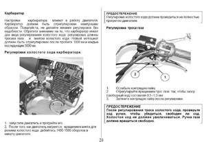

Администраторы Admin Опубликовано 24 мая, 2007 Администраторы Жалоба Опубликовано 24 мая, 2007 Отвечает ведущий специалист по сертификации компании Балтмоторс БАТУРИН Николай Иванович В руководстве по эксплуатации ВМ200 по регулировке оборотов сказано на стр. 28. 2000 оборотов в мин – это многовато но не критично. Для первого времени это допустимо и в дальнейшем необходимо сделать регулировку на сервисе или владельцу. С уважением, Ведущий специалист по сертификации компании Балтмоторс БАТУРИН Николай Иванович тел. (4012) 582-325, 570-001, 570-031 www.baltmotors.ru atv.baltmotors.ru mailto:N.Baturin[cобаka]baltmotors.ru Цитата

Администраторы Admin Опубликовано 14 июня, 2007 Администраторы Жалоба Опубликовано 14 июня, 2007 Отвечает Батурин Н.И. Предлагаю практический совет проверки уровня топлива в карбюраторе без разборки:1. Подсоединить к штуцеру слива топлива снизу прозрачную трубочку и поднять ее вверх. 2. Выкрутить винт слива топлива из поплавковой камеры (не до конца) 3. В прозрачной трубке поднимется уровень топлива до среза поплавковой камеры – это норма. Если выше или ниже – отрегулировать подгибом лепестка поплавка в соответствующую сторону. В части нагара свечи – провести регулировку винтом качества смеси. С уважением, Ведущий специалист по сертификации компании Балтмоторс БАТУРИН Николай Иванович тел. (4012) 582-325, 570-001, 570-031 http://www.baltmotors.ru http://atv.baltmotors.ru mailto:N.Baturin[coбака]baltmotors.ru Цитата
