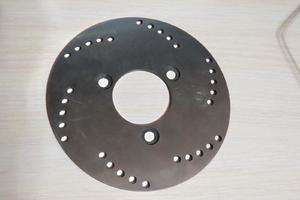

Viktor Опубликовано 3 апреля, 2015 Жалоба Опубликовано 3 апреля, 2015 Готов мой заказ-500р! .Сделал товарищ хорошо,качественно.Теперь предстоит замена Цитата

Б Опубликовано 3 апреля, 2015 Жалоба Опубликовано 3 апреля, 2015 Готов мой заказ-500р! .Сделал товарищ хорошо,качественно.Теперь предстоит замена Я бы ещё немножко диск доработал: вентиляционные отверстия бы сделал овальной формы,ибо круглые грязью и снегом забиваются и ухудшают эффективность торможения. Цитата

Viktor Опубликовано 4 апреля, 2015 Жалоба Опубликовано 4 апреля, 2015 Я бы ещё немножко диск доработал: вентиляционные отверстия бы сделал овальной формы,ибо круглые грязью и снегом забиваются и ухудшают эффективность торможения. В том то и дело,что я захотел с круглыми отверстиями попробовать.А с овальными можно было просто новый купить.По грязи не езжу,хотя и дороги у нас ужасные,зимой тоже категорически запрещено для меня.Мне показалось,или нет:-я считаю,что овальные отверстия дают неровное стирание тормозных колодок и самого диска. В общем поставлю,понаблюдаю-если я был не прав сообщу. :) Цитата
Б Опубликовано 4 апреля, 2015 Жалоба Опубликовано 4 апреля, 2015 Нет.Форма отверстий никак не влияет на равномерность износа колодок.Скорее всего дело в суппорте:либо сальники цилиндров пора менять,либо прокачать систему получше,либо бывает возвратная пружина ослабевает и колодку к цилиндру не отжимает,либо грязью забился один из цилиндриков и не отходит.Вариантов много. И да-если этот самодельный диск на практике окажется хорошо отбалансированным в обеих плоскостях,то снимаю шляпу перед мастером,изготовившим этот диск. Цитата
Viktor Опубликовано 5 апреля, 2015 Жалоба Опубликовано 5 апреля, 2015 Суппорт возможно тоже поменяю,но только потому,что разболтался он.Подтянуть не получиться ,болтается на шпильке с резиновой втулкой.Поршня работают хорошо.А такие "мелочи",как запчасти для суппорта не возят на продажу. Что касается износа колодок,я год назад об этом писал здесь-стираются "волной" вдоль колодки.Поэтому ставлю эксперимент с диском. Скорее бы погода наладилась, снег ещё лежит,тает и грязь.Зато сколько птичек появилось! С Вербным Воскресением! на fotkidepo.ru: Цитата
