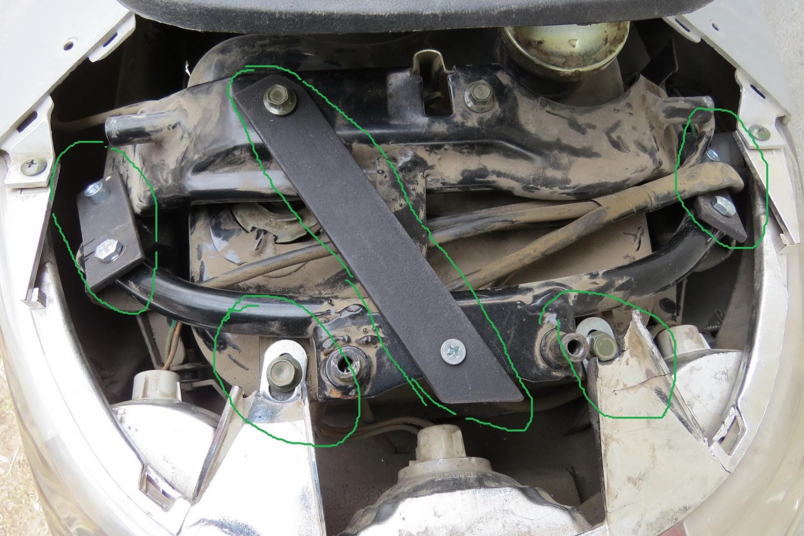

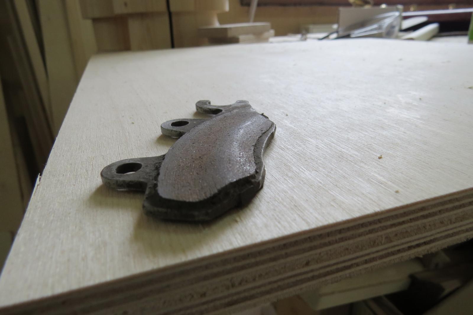

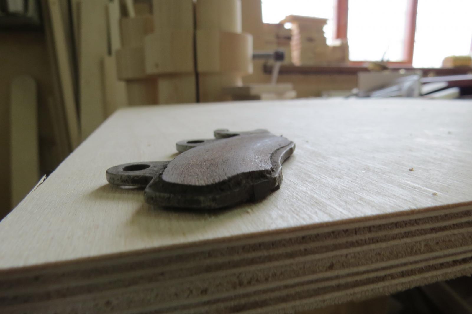

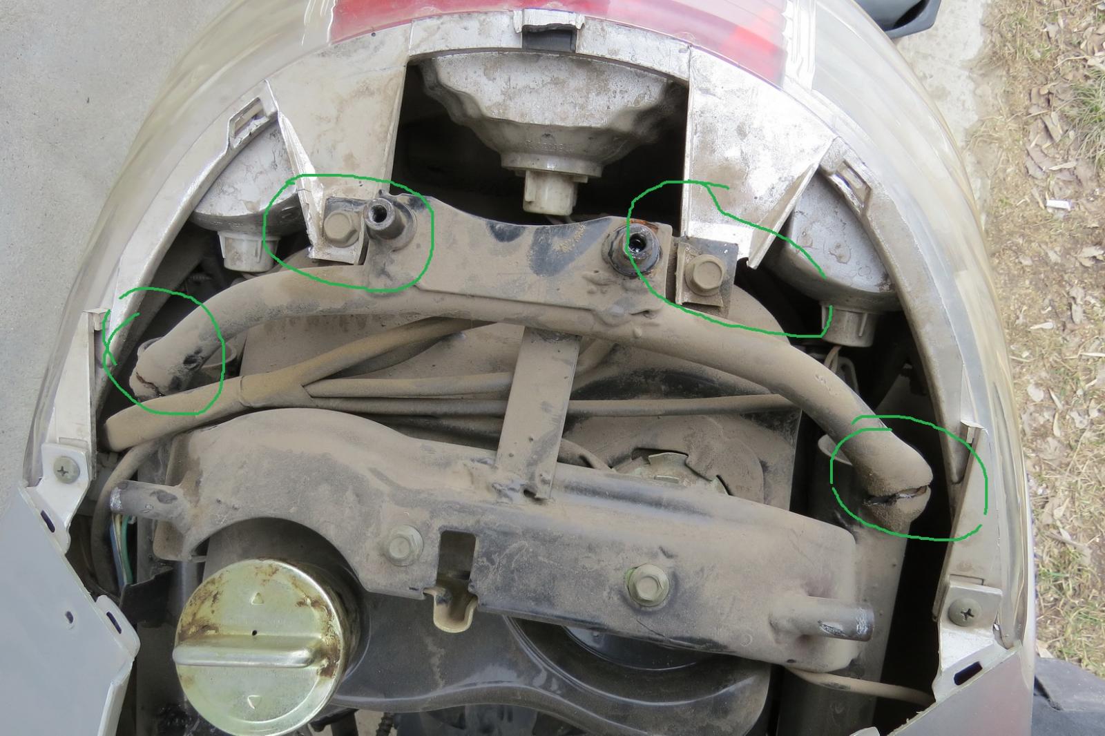

Viktor Опубликовано 14 апреля, 2015 Жалоба Опубликовано 14 апреля, 2015 Денчик мне добавить не чего,всё было сказано выше. Ну а это то,что у меня сломалось.Ни чего сверх естественного не придумывал,сделал из того,что было -металлические пластины на болтах.Держится жёстко,время покажет. И нашёл старую тормозную колодку,стёртую "волной" Цитата

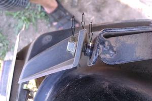

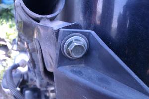

KEMEPOBO Опубликовано 15 апреля, 2015 Жалоба Опубликовано 15 апреля, 2015 Ну а это то,что у меня сломалось. А если снять задний фонарь, то увидим следующее: высота детали №1 больше, чем толщина детали №2, которую прижимает болт(№3) В итоге деталь не прижимается и просто болтается. Подложил резиновую шайбу, помогло. Цитата

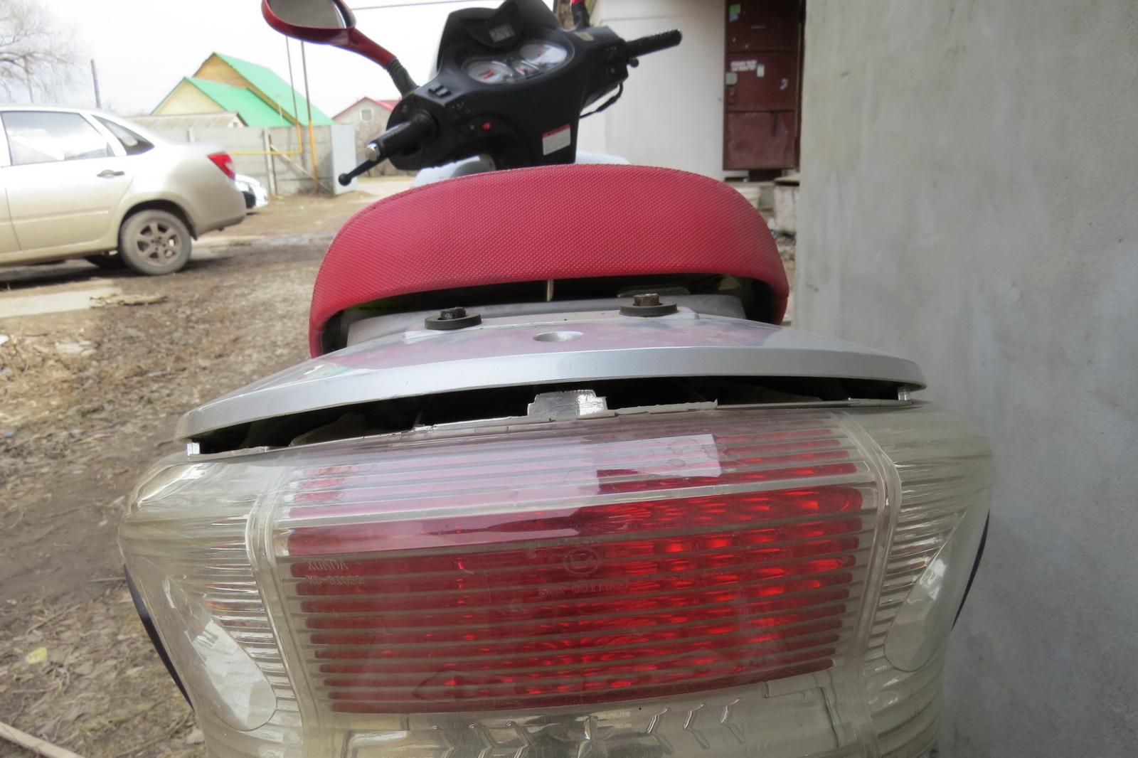

Viktor Опубликовано 15 апреля, 2015 Жалоба Опубликовано 15 апреля, 2015 А если снять задний фонарь, то увидим следующее: высота детали №1 больше, чем толщина детали №2, которую прижимает болт(№3) В итоге деталь не прижимается и просто болтается. Подложил резиновую шайбу, помогло. Спасибо, а чтобы снять задний фонарь боковой пластик тоже снимать надо,или он снимется отдельно-я ещё не снимал без необходимости-поэтому не знаю. Цитата
LazyLynx Опубликовано 16 апреля, 2015 Жалоба Опубликовано 16 апреля, 2015 Спасибо, а чтобы снять задний фонарь боковой пластик тоже снимать надо,или он снимется отдельно-я ещё не снимал без необходимости-поэтому не знаю. Фонарь держится под задним брызговиком и задним пластиком. Надо подразобрать скуту попу и тогда уже снимать фонарь. Цитата
Viktor Опубликовано 16 апреля, 2015 Жалоба Опубликовано 16 апреля, 2015 Фонарь держится под задним брызговиком и задним пластиком. Надо подразобрать скуту попу и тогда уже снимать фонарь. Спасибо,буду знать. Цитата
