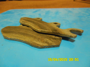

Antonio76 Опубликовано 23 апреля, 2015 Жалоба Опубликовано 23 апреля, 2015 Денчик мне добавить не чего,всё было сказано выше. Ну а это то,что у меня сломалось.Ни чего сверх естественного не придумывал,сделал из того,что было -металлические пластины на болтах.Держится жёстко,время покажет. И нашёл старую тормозную колодку,стёртую "волной" Вот такие колодки я поменял недавно..Не уследил называется.. Цитата
LazyLynx Опубликовано 24 апреля, 2015 Жалоба Опубликовано 24 апреля, 2015 Вот такие колодки я поменял недавно..Не уследил называется.. Там уже диск небось погрызло. А в таком случае и диск под замену, т.к. он новые колодки сожрет в момент. Цитата
