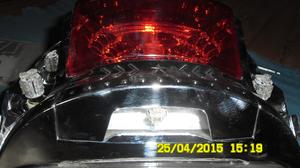

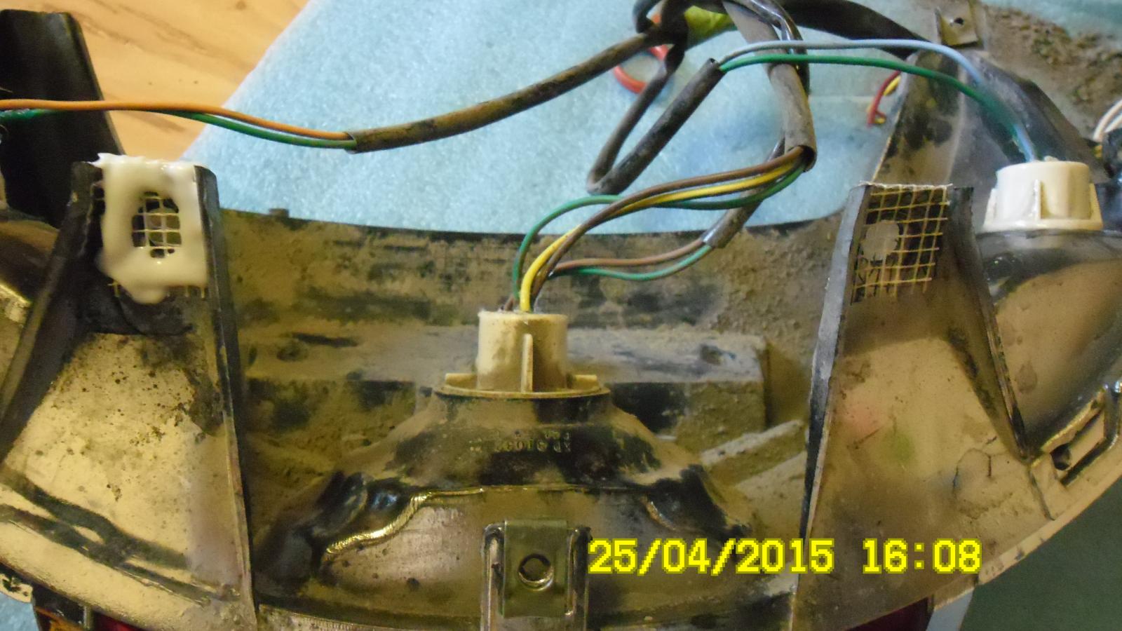

Antonio76 Опубликовано 25 апреля, 2015 Жалоба Опубликовано 25 апреля, 2015 А в заднюю какую лампу ставили? Стандарт вроде бы двухнитиевая. Тоже хотел диоды, но собирался полностью всю заполнить лентой, кусочками, дабы были одни диоды без отражателя. И поворотники так же. От слов к делу пока не пришел. В морду ставил только ходовые диодные, и счас стоят, кукуруза, и каждый раз одно и тоже - какой-то диод отваливается, либо тухнет полностью, либо мигает почти в такт двигателю) Задняя лампа горит в режиме габарита хорошо, но стоп-сигнал увеличивает яркость не сильно. Спасают диоды в кофре. Лампа как в поворотниках по цоколю, 2х-ная. Крепеж крыла тоже один обламился. Пришлось латать кусочком прастика (распилил пластиковый воздуховод :-) ) и термоклеем. И подложил резиновую прокладку. Это их болезнь и пора занести в инструкцию :-) Цитата

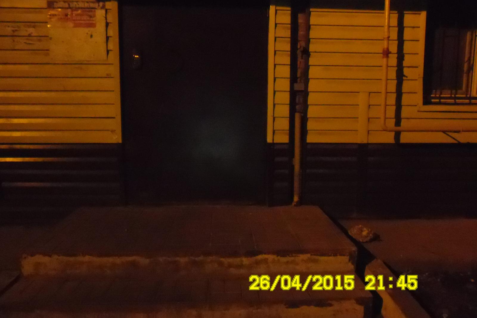

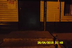

Antonio76 Опубликовано 26 апреля, 2015 Жалоба Опубликовано 26 апреля, 2015 А я светодиоды ставил,чтобы снять нагрузку с генератора.А ксенон не помню точно лампы 35-55 ватт? светлое пятно на двери от габаритных диодов а синий туман от ламп :) Цитата
