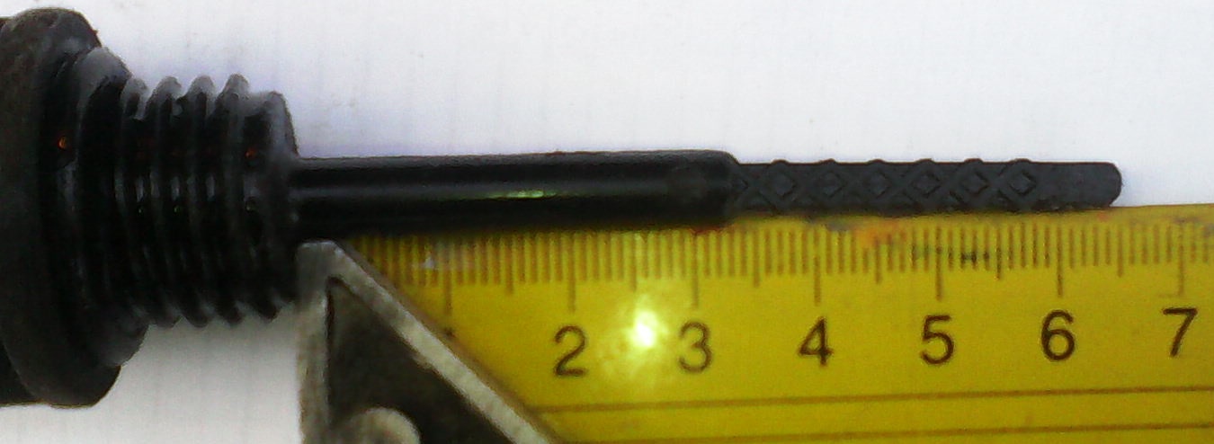

alexskri2009 Опубликовано 8 июня, 2015 Жалоба Поделиться Опубликовано 8 июня, 2015 Беда! Сломал родной щуп, пустив его в качестве донора под датчик температуры. Приобрел в магазине щуп для 157qmj, а он не вкручивается в штатное отверстие, кроме того зона контроля уровня в виде насечек отличается от родного щупа Ирбис. В покупном она более короткая. Друзья, может кто сделает фото родного щупа с приложенной линейкой для того, чтобы понимать на какой уровень допиливать новый? Пожалуйста 1 Цитата Ссылка на комментарий Поделиться на другие сайты Поделиться

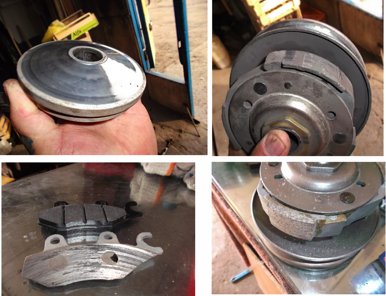

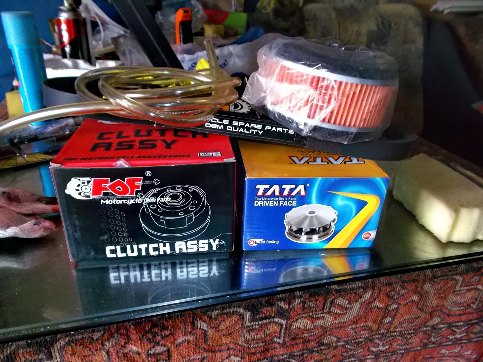

Jakson Опубликовано 8 июня, 2015 Жалоба Поделиться Опубликовано 8 июня, 2015 Снял крышку вариатора и увидел грустную картину.Смотрите и не говорите потом,что не видели:Заодно проверил и задние тормозные колодки(звенели,заразы).Для сравнения показано как оно должно быть в идеале.В общем,купил сегодня вот этот чудный наборчик и занялся плотно. Цитата Ссылка на комментарий Поделиться на другие сайты Поделиться

Jakson Опубликовано 8 июня, 2015 Жалоба Поделиться Опубликовано 8 июня, 2015 Совет банальный,но проводите периодический осмотр!Вообще-то,прошёл он вот на этом всём 11000 км.Только на 5000 примерно-ремень менял.Особых проблем не было кроме,как говорил,звона колодок тормозных. Цитата Ссылка на комментарий Поделиться на другие сайты Поделиться
Jakson Опубликовано 8 июня, 2015 Жалоба Поделиться Опубликовано 8 июня, 2015 Совет банальный,но проводите периодический осмотр! Вообще-то,прошёл он вот на этом всём 11000 км.Только на 5000 примерно-ремень менял.Особых проблем не было кроме,как говорил,звона колодок тормозных. А потом резко-хренакс! и-приехали :wacko: Цитата Ссылка на комментарий Поделиться на другие сайты Поделиться
Viktor Опубликовано 8 июня, 2015 Жалоба Поделиться Опубликовано 8 июня, 2015 Джексон, а при трогании с места,или по-другому сказать в начале движения скутер не трясло,не дёргался?я вижу вроде на колодке сцепления налёт -"зеркало"? Видимо,ремень сильно болтался? Я предполагаю,что так может быть при резком сбросе газа,или наоборот.Возможен такой вариант? Цитата Ссылка на комментарий Поделиться на другие сайты Поделиться
Jakson Опубликовано 8 июня, 2015 Жалоба Поделиться Опубликовано 8 июня, 2015 Да не сказал бы,что особо трясся. Джексон, а при трогании с места,или по-другому сказать в начале движения скутер не трясло,не дёргался?я вижу вроде на колодке сцепления налёт -"зеркало"? Я предполагаю,что так может быть при резком сбросе газа,или наоборот.Возможен такой вариант? Не знаю ,я когда заводил со снятой крышкой,было видно,как он болтается.Ну всё,новые вариатор,сцепление,ремень сегодня успел поставить.Дома промыл карбюратор и суппорт.Даст бог-завтра заведу и посмотрю,какой из меня мастер. Цитата Ссылка на комментарий Поделиться на другие сайты Поделиться

Jakson Опубликовано 9 июня, 2015 Жалоба Поделиться Опубликовано 9 июня, 2015 Ну вот,всё поменял-такая красота!Правда,проехал только вокруг гаража ибо тормоза не работают,надо прокачать. 1 Цитата Ссылка на комментарий Поделиться на другие сайты Поделиться
Viktor Опубликовано 9 июня, 2015 Жалоба Поделиться Опубликовано 9 июня, 2015 Ну вот,всё поменял-такая красота! С обновкой! А у меня тоже печальная для меня новость:менял моторное масло-слилось 600 млг.Полагаю остальное вылетело в трубу.Залил новое пока понаблюдаю,а при случае проверю компрессию.Сам я всё равно кольца вряд ли поменяю. А что касается колодок сцепления,то у меня примерно каждые 500-700 километров набивается на них такой блеск.Я снимаю крышку вариатора,колокол зачищаю колодки и езжу ещё 500-700 км.без дёрганий при старте(спокойном старте) Цитата Ссылка на комментарий Поделиться на другие сайты Поделиться

td27 Опубликовано 11 июня, 2015 Жалоба Поделиться Опубликовано 11 июня, 2015 избавиться от дерганий при старте помогла замена колокола на колокол mtrt. за 4000 км нареканий не было,трогается плавно 1 Цитата Ссылка на комментарий Поделиться на другие сайты Поделиться
td27 Опубликовано 11 июня, 2015 Жалоба Поделиться Опубликовано 11 июня, 2015 ремень заменил на пробеге 4800. поставил powerlink 835 сейчас 13100 км и на замену вроде не просится Цитата Ссылка на комментарий Поделиться на другие сайты Поделиться
td27 Опубликовано 11 июня, 2015 Жалоба Поделиться Опубликовано 11 июня, 2015 и сцепление и ремень регулярно насилуются потому как Владивосток-город пробок и сопок,ну и выезды на о.Русский с его "направлениями"тоже дают основания полагать что замена ремня и колокола явно пошла на пользу. колодки сцепления ещё родные стоят Цитата Ссылка на комментарий Поделиться на другие сайты Поделиться
