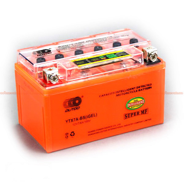

Jakson Опубликовано 11 апреля, 2016 Жалоба Опубликовано 11 апреля, 2016 Сегодня поехал в спецмаг и взял новый аккумулятор.Но простого ,подходящего по размерам,не оказалось.Взял гелевый за 2250 р.12 вольт,7 миллиамперчас.С индикатором-диодик зелёненький загорается-такая прелесть! :rolleyes:И ещё один плюс-дали гарантию и право на бесплатную зарядку в сети магазинов.Благо,таковой рядом с домом имеется.А заводится прекрасно! Однако ж очередная беда в камере-надо её тащить на шиномонтажку.Вроде осенью незаметно было,а сейчас сколько ни качаю-бесполезно... :angry: Цитата

Raider Опубликовано 11 апреля, 2016 Жалоба Опубликовано 11 апреля, 2016 Сегодня поехал в спецмаг и взял новый аккумулятор.Но простого ,подходящего по размерам,не оказалось.Взял гелевый за 2250 р.12 вольт,7 миллиамперчас.С индикатором-диодик зелёненький загорается-такая прелесть! :rolleyes:И ещё один плюс-дали гарантию и право на бесплатную зарядку в сети магазинов.Благо,таковой рядом с домом имеется.А заводится прекрасно! Однако ж очередная беда в камере-надо её тащить на шиномонтажку.Вроде осенью незаметно было,а сейчас сколько ни качаю-бесполезно... :angry: какой фирмы? Цитата
