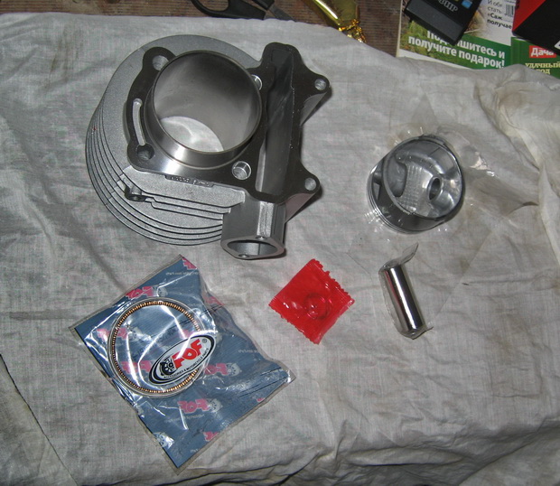

Jakson Опубликовано 29 июня, 2016 Жалоба Опубликовано 29 июня, 2016 Ну вот,на 19-й тысяче пришёл к выводу:пора менять ЦПГ.Масло жрёт почти наравне с бензином.Кольца менял в прошлом году,но,судя по всему,это уже не поможет.Позвонил на СТО,сказали,что поршневая от 2-х плюс ремонт-3.Жаба задушила и решил делать сам.ЦПГ купил,пластик снял.Продолжу завтра.Да,сайлентблоки тоже буду менять,а это уже-снятие движка полностью.Но,глаза боятся,руки-делают? 3 Цитата

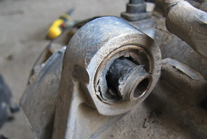

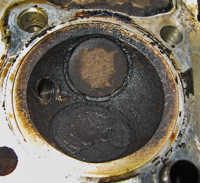

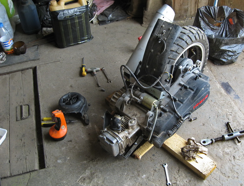

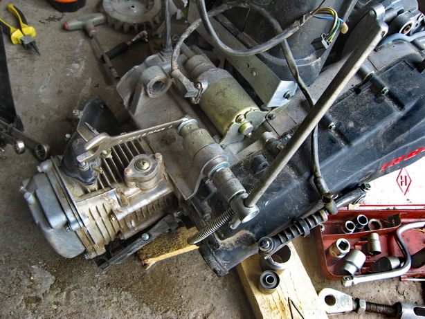

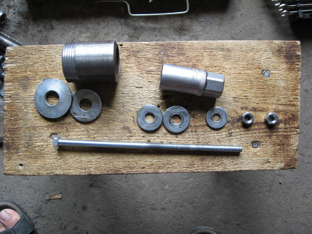

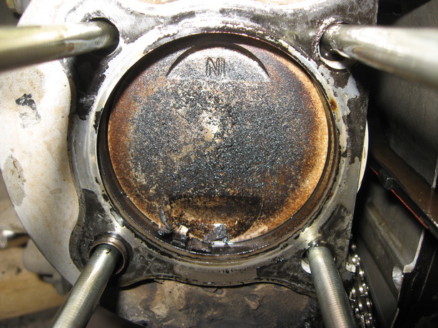

Jakson Опубликовано 30 июня, 2016 Жалоба Опубликовано 30 июня, 2016 Ну,начали помолясь!Что сказать?Конечно,у специалиста вышло бы быстрее,но надо же когда-то начинать. Поршневая.Не люксовая,но ладно.Снять движок не так уж сложно.Тем более,делал параллельно ролику ,скачанному из интернета.Вот сайлентблок,который ставил этой весной и приспособа для его извлечения: Ну,а вот такая картина открылась после разбора старой поршневой.Клапана здорово закоксовались(так ,кажется,это называется?Ну ладно)А это-цилиндр: 1 Цитата

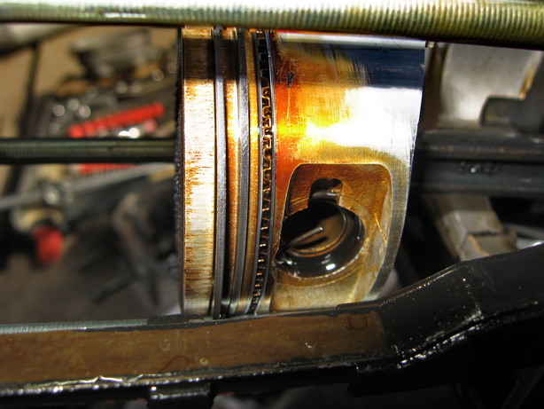

Jakson Опубликовано 30 июня, 2016 Жалоба Опубликовано 30 июня, 2016 Не буду особо оригинальным,но важно правильно установить поршень и кольца на него,не потерять запчасти,оберегать внутренности от попадания грязи. 1 Цитата
Jakson Опубликовано 3 июля, 2016 Жалоба Опубликовано 3 июля, 2016 Ни шатко,ни валко-закончил поршневую.С замиранием сердца нажал стартер.И завёлся!Ура!Сейчас обкатывать буду по немногу.Притёр клапана,выпускной пришлось к тому же заменить.Как говорил ранее-поменял сайлентблоки и крыльчатку охлаждения.Самое муторное-ставить голыми руками на место клапана,а точнее-сухари.Хорошо,братан оказался рядом.Однеому малореально.Завтра навешу пластик и,возможно,выйду.Да,прилады для сайлентблоков,если интересно,вот.Просто и со вкусом. 3 Цитата
