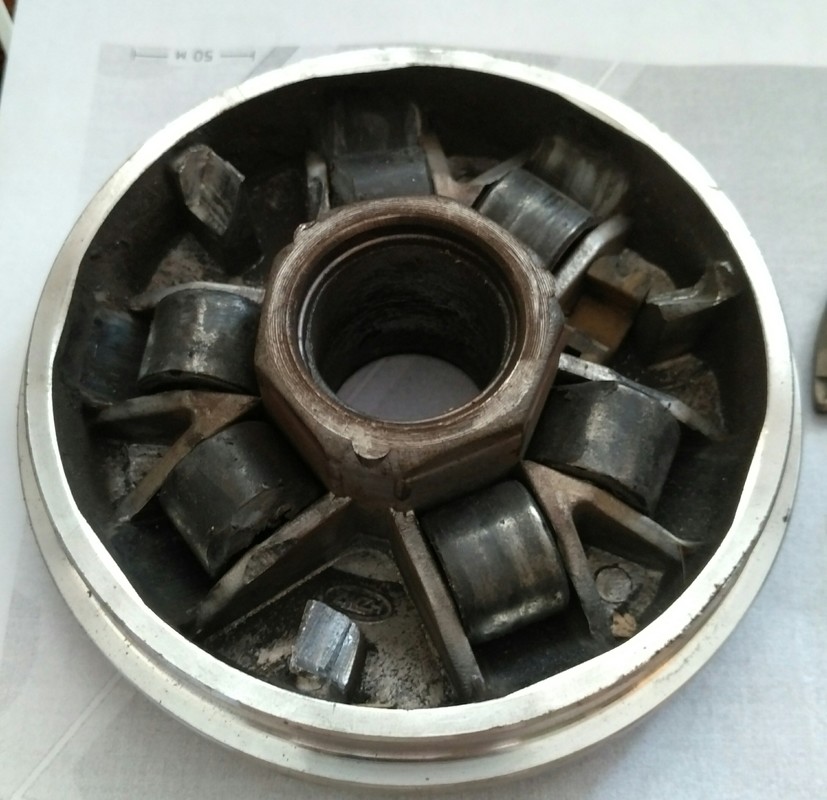

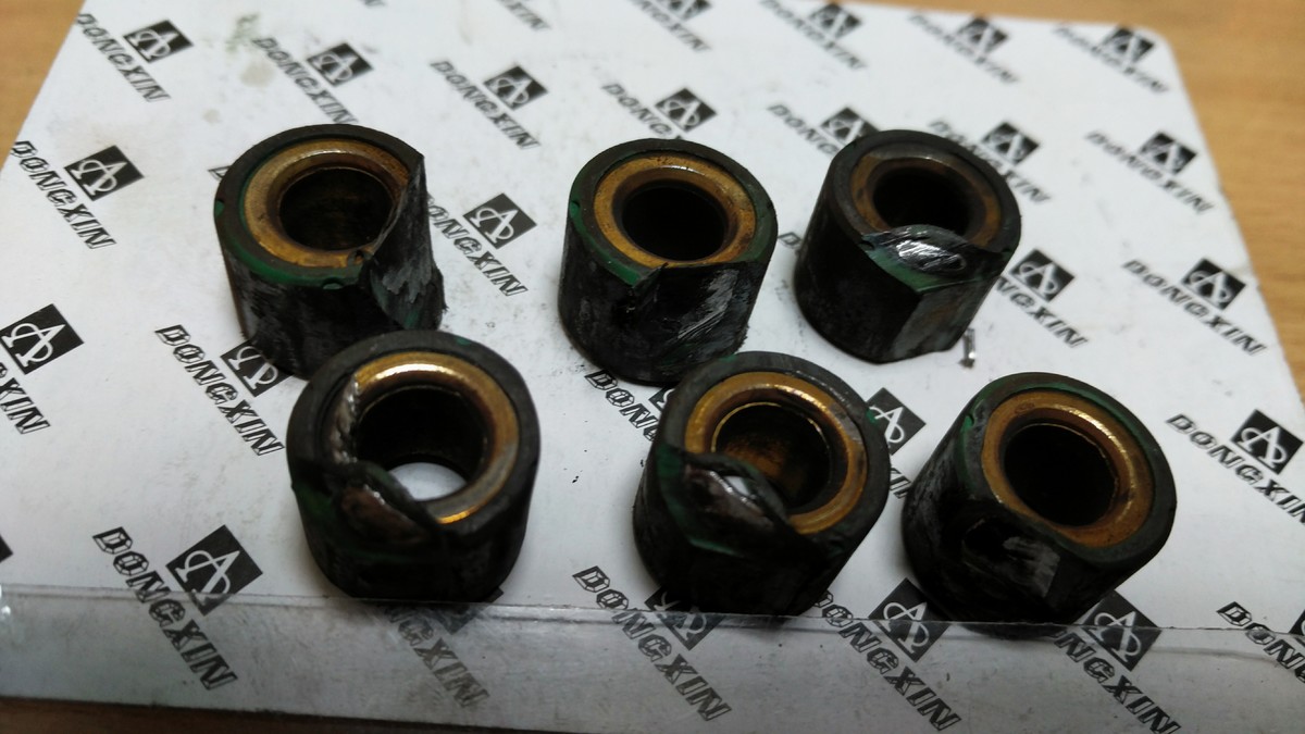

Antonio76 Опубликовано 20 апреля, 2017 Жалоба Опубликовано 20 апреля, 2017 Вчера поменял масло в редукторе, мама дорогая!!! Такой жуткой бурды я давно не видел... И щас добрался до варика.. жесть. Слайдеров нет ваще и ребра на которые они одеваются полусточенные с левой стороны. Походу надо наваривать... Цитата
denis08 Опубликовано 20 апреля, 2017 Жалоба Опубликовано 20 апреля, 2017 Antonio, зачем наваривать то? Новый вариатор стоит копейки, вместе с грузиками и всей требухой, 910 рулей всего - Вариатор в сборе 152QMI, 157QMJ, ATV150 - двигатель, трансмиссия в интернет-магазине Biker-Bay 3 Цитата
Antonio76 Опубликовано 20 апреля, 2017 Жалоба Опубликовано 20 апреля, 2017 5 часов назад, denis08 сказал: Antonio, зачем наваривать то? Новый вариатор стоит копейки, вместе с грузиками и всей требухой, 910 рулей всего - Вариатор в сборе 152QMI, 157QMJ, ATV150 - двигатель, трансмиссия в интернет-магазине Biker-Bay Спасибо за идею. Варик у нас 700 р в Тюмени. Цитата
Antonio76 Опубликовано 21 апреля, 2017 Жалоба Опубликовано 21 апреля, 2017 Еще вопросик возник. А варик нужно менять полностью или только с грузиками сторону? Цитата
denis08 Опубликовано 21 апреля, 2017 Жалоба Опубликовано 21 апреля, 2017 Желательно вместе, внутренний и наружный шкив, но не обязательно. Если наружный шкив сильного износа от ремня не имеет, крыльчатка и шлицы целые то менять не надо. 1 Цитата

Antonio76 Опубликовано 22 апреля, 2017 Жалоба Опубликовано 22 апреля, 2017 В 20.04.2017 в 10:46, Antonio76 сказал: И щас добрался до варика.. жесть. Слайдеров нет ваще и ребра на которые они одеваются полусточенные с левой стороны. Походу надо наваривать... А вот варик.. Цитата
Jakson Опубликовано 22 апреля, 2017 Жалоба Опубликовано 22 апреля, 2017 Не знаю,я пару вариаторов уже сменил.Как становится "волнами",так выкидываю.Стоят относительно недорого.Хотя,не копейки конечно... Цитата
