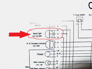

Jakson Опубликовано 24 апреля, 2018 Жалоба Опубликовано 24 апреля, 2018 Народ,дело в следующем:на новом скутере стоят лампы"груши",но почему-то 25/25 W.Таких у нас хрен найдёшь.Понятно,что заочно трудно советовать,но если поменять на 35-ваттные(одна 25-ка сгорела),они сильно горячее будут?Отражатели не погорят? Цитата
Viktor Опубликовано 24 апреля, 2018 Жалоба Опубликовано 24 апреля, 2018 Было у меня оплавление отражателя фары на "полтиннике" но вот подробностей не помню, уже лет 8 прошло, если не 10. Стояла фара с одной лампой 35х35 вт, потом я менял на двойную 18х18 и 18х18вт. Как было, почему оплавилось не могу вспомнить точно, но наверно всё же потому. что мощнее поставил лампы.Скутер тот продан. Цитата

Jakson Опубликовано 2 мая, 2018 Жалоба Опубликовано 2 мая, 2018 48 минут назад, Кенгуру сказал: Насчёт ламп 35/35В у меня в "стоке" стояли. Ставить можно смело. И так же, можно смело ставить диодные лампы, главное чтобы они были такие же по принципу действия "Д/Б свет". 55/55В ставил (для прохождение ТО, такие какие были Н4 , главное принцип действия лампы соблюдён Д/Б). Просто у меня лапмы диодные, только в одном режиме- дальнем (так купил по ошибке), поэтому пришлось снимать...и ставить что было. Дело в том,что у меня в мануале вообще указаны 18-ваттные.Стояли 25-ки.На 35 опасаюсь ставить,вдруг поплавится?Ладно,разберусь как-нибудь.Да,это не про "Нирвану",про свой второй речь идёт. Цитата
Кенгуру Опубликовано 2 мая, 2018 Жалоба Опубликовано 2 мая, 2018 (изменено) 2 часа назад, Jakson сказал: Дело в том,что у меня в мануале вообще указаны 18-ваттные.Стояли 25-ки.На 35 опасаюсь ставить,вдруг поплавится?Ладно,разберусь как-нибудь.Да,это не про "Нирвану",про свой второй речь идёт. Раз не за Нирвану, тогда высока вероятность проплавить, т.к. превышение от Мануала в два раза. 35В то, не о чём в дороге, а при 18В так и вообще не фара, а ходовые огни Если по ночам приходится ездить, то я бы поставил диодные, при этом случае, так это единственный нормальный выход будет. Ну, как говорится "Дело, хозяйское" Изменено 2 мая, 2018 пользователем Кенгуру 12 Цитата

Jakson Опубликовано 3 мая, 2018 Жалоба Опубликовано 3 мая, 2018 13 часов назад, Кенгуру сказал: Раз не за Нирвану, тогда высока вероятность проплавить, т.к. превышение от Мануала в два раза. 35В то, не о чём в дороге, а при 18В так и вообще не фара, а ходовые огни Если по ночам приходится ездить, то я бы поставил диодные, при этом случае, так это единственный нормальный выход будет. Ну, как говорится "Дело, хозяйское" В том и дело...Сразу не глянул,да и не предполагал,что такие ещё бывают.Выпущены оба дырчика в один год и схожи во многом,но вот с этими фарами дурдом какой-то.Ладно,как оказалось,техосмотр действителен до осени,так что тут одной проблемой меньше.Может попробую диодки. Цитата
