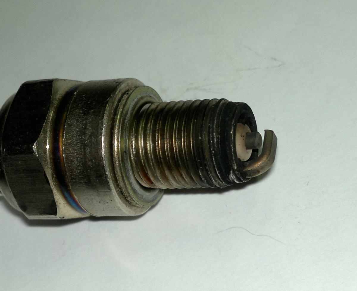

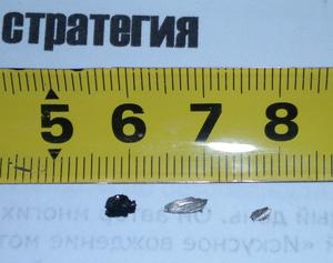

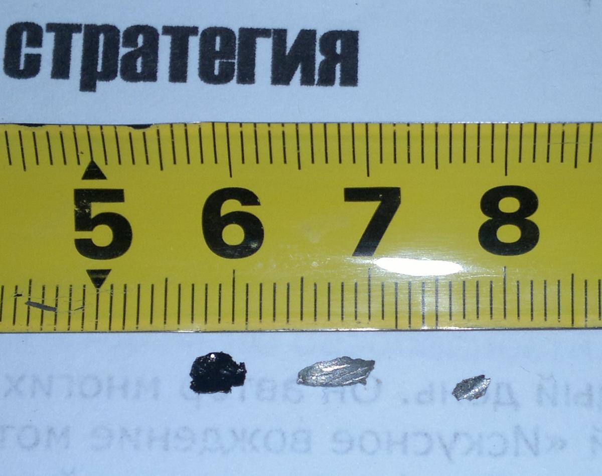

Chigasov Опубликовано 27 апреля, 2013 Жалоба Опубликовано 27 апреля, 2013 Сегодня 300 Км, поменял масло моторное и трансмиссионное, в моторном вот такая бяка (это самые большие куски) маленьких немеряно - Свеча в таком состоянии - С электрикой полный порядок, был мой косяк, когда провода увязывал в обтекателе перетянул около разъема, что и нарушило контакт из реле регулятора. Цитата
