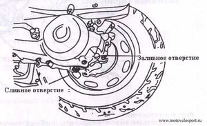

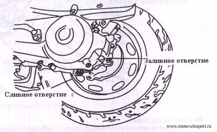

alexskri2009 Опубликовано 3 мая, 2013 Жалоба Опубликовано 3 мая, 2013 добрый день неделю назад купил сей аппарат и накатал уже 300 км скутер просто выше всяких похвал пришло время менять масло в редукторе но так как я ещё плохо разбираюсь в этой технике я хотел бы спросить где именно меняется это масло т.е где редуктор и как в нём поменять масло извините меня если про это уже писали просто мне немного лень читать все эти страницы помогите пожалуйста с этой глупой проблемой заранее спасибо А книжечка красная такая "Руководство по эксплуатации" , стр 15-16. Цитата
Мотя Опубликовано 4 мая, 2013 Жалоба Опубликовано 4 мая, 2013 Спасибо за изображение у меня просто этой красной книжки нету ваш рисунок мне очень помог СПАСИБО Цитата

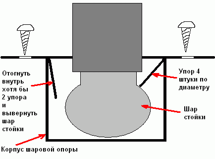

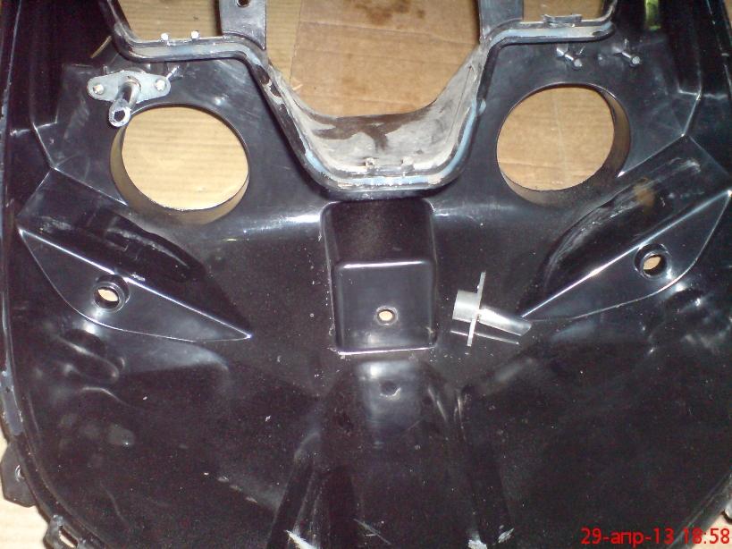

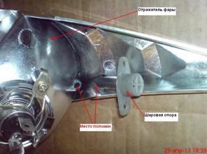

yackutt47 Опубликовано 6 мая, 2013 Жалоба Опубликовано 6 мая, 2013 Всех рад приветствовать, здравствуйте!!! Вот и у нас сезон открыт!!! На праздниках выкатился. Хочу спросить кто и как боролся с грохотом пластика. У меня безбожно гремит передняя часть (клюв) и что-то сзади, что не могу понять. По клюву, все внутри проклеил вибропластом, все края (контакт пластика с пластиком) спленом - все равно гремит, по ощущениям что то внутри, я уж грешу на отражатели фар. Сзади проклеил накладку на заднюю оптику, она с самого начала стояла с зазором, но как съезжаешь на грунт или проезжаешь неровности на асфальте - сразу пластиковый грохот - аж бесит!!! Кто что может посоветовать, может вовсе гремит что-то другое??? Думал еще как вариант - лыжи гремят задевая о "памперс", но там пластик мягкий, он явно не стал бы так бубонить. Одним словом я уже запутался, буду рад любой помощи и советам, спасибо. P.S. Кстати зимовку пережил вообще спокойно. Перед зимой было заменено все масло, залито в цилиндр 20 мл. под свечу, труба заткнута ветошью, хромированные детали (вилка, торм. диски) обработал литолом, смыл все бензином и ацетоном, бак залит под пробку, стоял на родной подножке накрытый шерстяным одеялом. Завел с 3-го раза, каждый пуск по 7-8 секунд, время простоя с 20 октября по 3 мая. Цитата
alexskri2009 Опубликовано 6 мая, 2013 Жалоба Опубликовано 6 мая, 2013 Всех рад приветствовать, здравствуйте!!! Вот и у нас сезон открыт!!! На праздниках выкатился. Хочу спросить кто и как боролся с грохотом пластика. У меня безбожно гремит передняя часть (клюв) и что-то сзади, что не могу понять. По клюву, все внутри проклеил вибропластом, все края (контакт пластика с пластиком) спленом - все равно гремит, по ощущениям что то внутри, я уж грешу на отражатели фар. Сзади проклеил накладку на заднюю оптику, она с самого начала стояла с зазором, но как съезжаешь на грунт или проезжаешь неровности на асфальте - сразу пластиковый грохот - аж бесит!!! Кто что может посоветовать, может вовсе гремит что-то другое??? Думал еще как вариант - лыжи гремят задевая о "памперс", но там пластик мягкий, он явно не стал бы так бубонить. Одним словом я уже запутался, буду рад любой помощи и советам, спасибо. P.S. Кстати зимовку пережил вообще спокойно. Перед зимой было заменено все масло, залито в цилиндр 20 мл. под свечу, труба заткнута ветошью, хромированные детали (вилка, торм. диски) обработал литолом, смыл все бензином и ацетоном, бак залит под пробку, стоял на родной подножке накрытый шерстяным одеялом. Завел с 3-го раза, каждый пуск по 7-8 секунд, время простоя с 20 октября по 3 мая. Привет!!! Такой же грохот появился и у меня после езды по нашим послезимним супердорогам. Вдобавок ещё и заднему диску досталось. Ну так вот, после недолгих раздумий разобрал фару. Стекло, кроме защёлок, посажено на прозрачный герметик. И вот что выявилось , стойки шаровых опор отражателя отделились , и остались болтаться в корпусах опор. Вот вид самого места поломки . Примерил обломаную стойку, внутри она пустотелая, к винту М5. Стойка с лёгким натягом накручивается на винт. Далее , и вставляем винт М5 максимальной длинной приблизительно 25мм, надо уточнять. Я использовал винт с полусферической головкой, другого не было. Так как корпуса шаровых опор отражателя , при сборке должны быть уже прикручены к корпусу фары, необходимо разобрать шаровую опору. . Я использовал узкогубцы . К сожалению процесс разборки не задокументирован, поджимало время. Вот рисунок . Далее прикручиваем стойки опор , предварительно капнув внутрь 2-3 капли резьбового клея - у меня был красный, с помощью наших винтов к отражателю. Прикручиваем корпуса шаровых на место, предварительно разогнув упоры в рабочее положение. Ждём 15-20 минут чтобы клей хоть чуть чуть затвердел. В это время можно заняться чисткой углубления в корпусе фары и стекла от старого герметика. Аккуратно собираем. Сначала вставляем регулировочный винт, шайбу, пружину, ещё щайбу, вкручиваем в пластиковую гайку отражателя прибл. витков 20 - 25. Защелкиваем шаровые, могут быть небольшые несоосности. Докручиваем регулировочный винт, чтобы отражатель на касался корпуса фары. Приклеиваем стекло, обычный прозрачный строительный герметик в тубах и пистолет. Углубление заполнять максимум 50%. Теперь у меня фара молчит как рыба. 2 Цитата
yackutt47 Опубликовано 6 мая, 2013 Жалоба Опубликовано 6 мая, 2013 Для Alexskri 2009 Вот спасибо тебе огромное, смотрю выложился по полной!!! Самое что удивительное, мы с тобой с одной и той же проблемой столкнулись фактически одновременно!!! Я фару тоже снимал, но не разбирал, праздник Пасхи был - побоялся... На этих выходных займусь, все есть для этого, может еще даже стробоскопы вставлю заодно. А по задней части какие есть соображения??? Плохо вот что здесь нельзя заводить свою страницу и вести что-то типа бортового журнала, я думаю, что очень многим было бы познавательно и интересно!!! Еще раз спасибо за столь лаконичный мануал!!! Молодец!!! Цитата

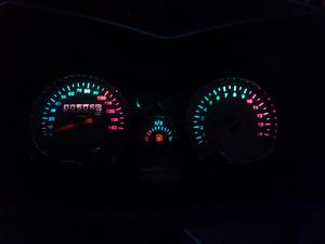

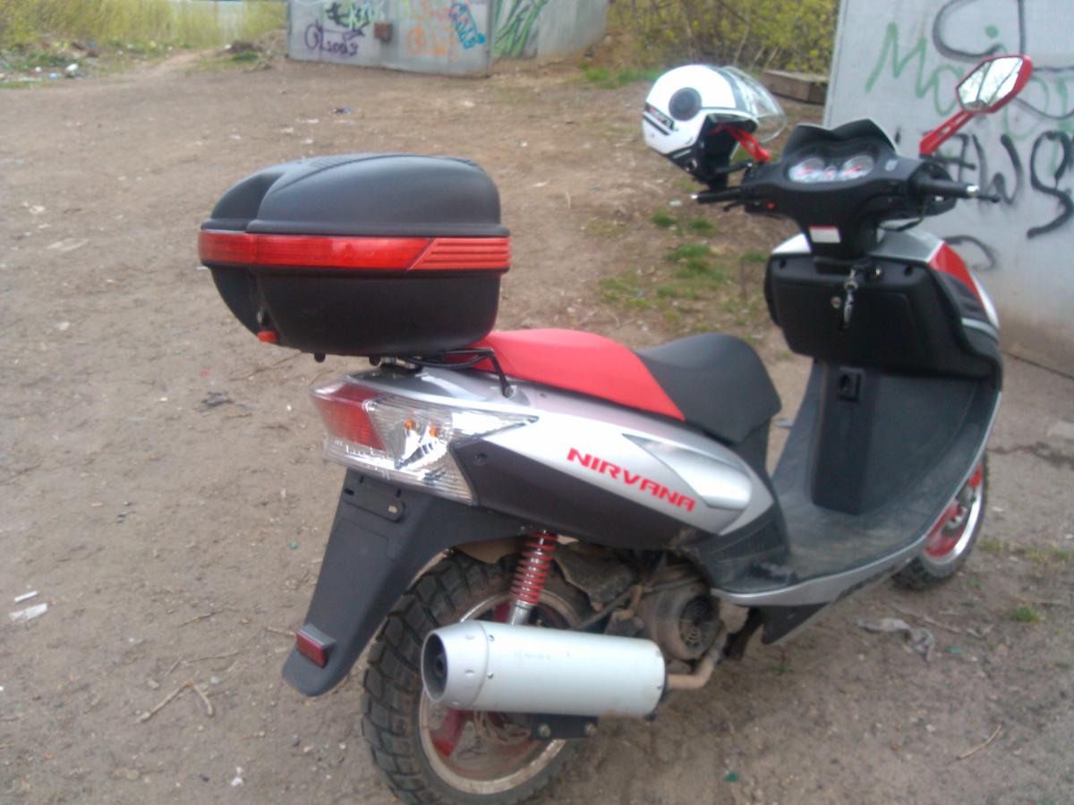

Lelka Опубликовано 12 мая, 2013 Жалоба Опубликовано 12 мая, 2013 Всем добрый день. Сезон открыла. Откатала уже почти 500 км. Заменили масло везде после 300 км пробега. (спасибо мужу - за его руки). За это время выявлено: 1. проблема с аккумулятором - не идет заряд при включенных фарах. 2. Стук в передней вилке при оттормаживании. 3. Слыбые фары ближнего и дальнего света. Работы по еще хватит :) За зиму было сделано - подсветка приборной панели, поставлен иммобилайзер, поставлен задний кофр, проклеены бардачок и багажник. кому интересно, фото могу выложить по кофру и по приборной. Общее впечатление. Аппарат отличный. Пока максималка 90км/ч. (двигатель задушен - со слов мужа), больше 6000 оборотов не набирает. Двоих везет спокоино. Немного не устойчив при порывах ветра на трассе (может это только из-за меня - вес не большой). Цитата

yackutt47 Опубликовано 13 мая, 2013 Жалоба Опубликовано 13 мая, 2013 Для LelkaПривет, давай выкладывай фотки по приборке и бардаку, посмотрим, может что и скопируем. Спасибо!!!! Цитата
