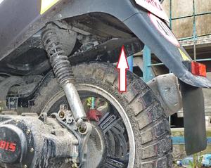

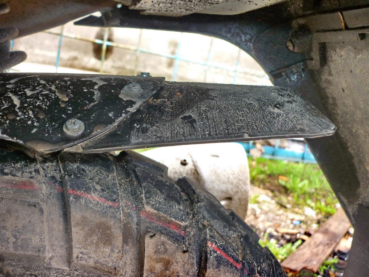

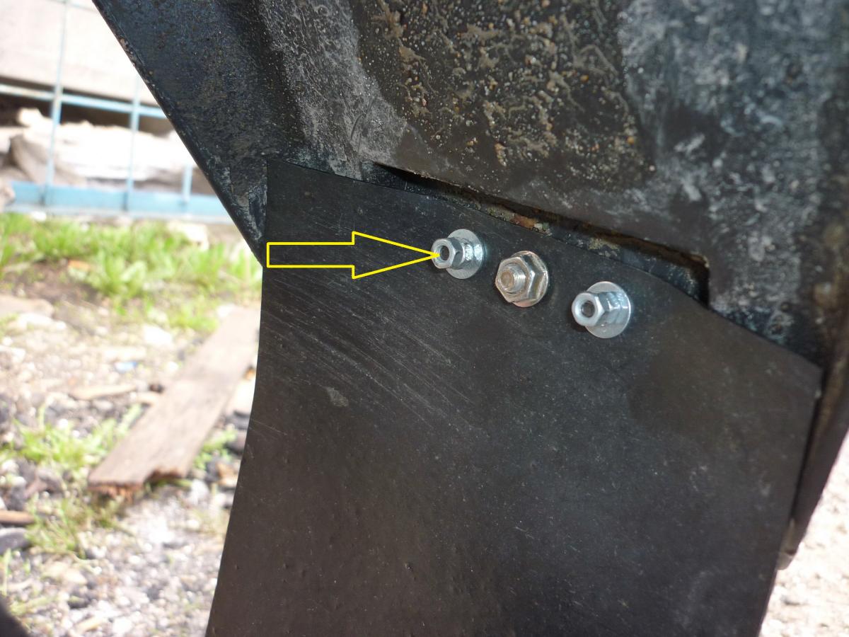

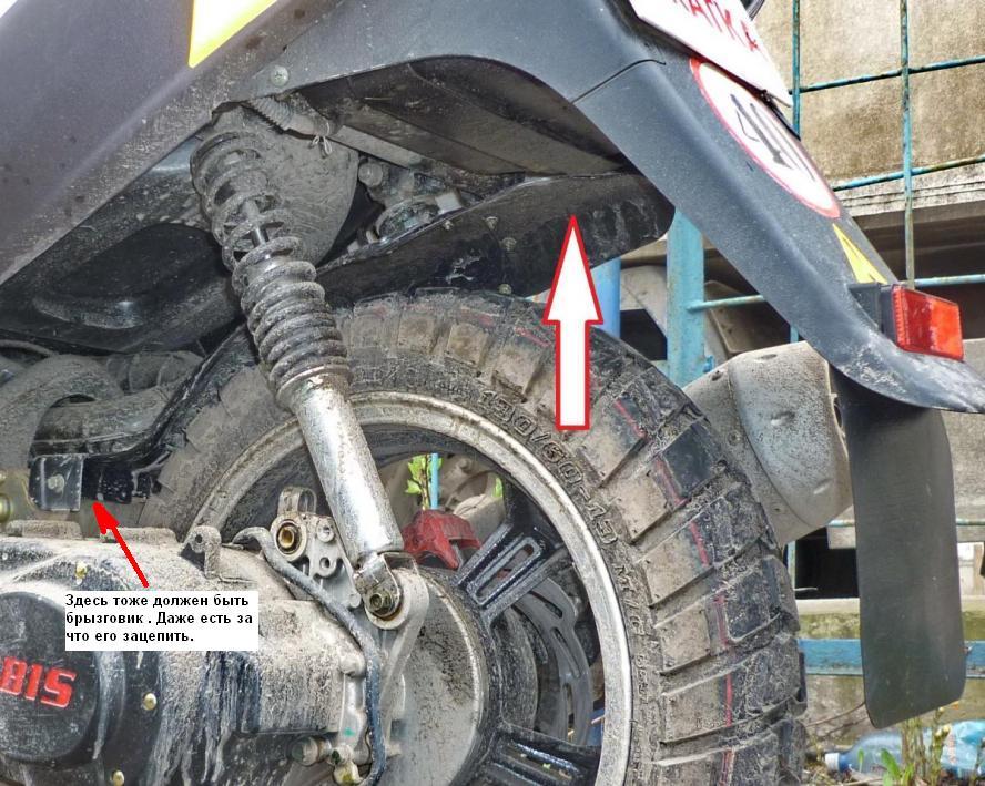

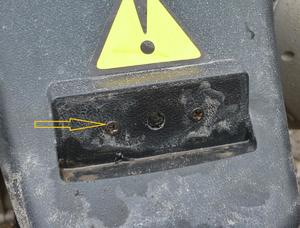

Маленькое дополнение по брызговикам. post-8568-0-42507100-1369166365_thumb.jpg. Предполагаю сделать из обложки пластиковой офисной папки. На штатном брызговике есть 4 гвоздика-отливки. Из папки вырезаем лист нужного размера с отверстиями в нужных местаж. Отверстия можно выполнить методом прожига проволокой.
Во как форум оживился!!! Очень понравилась идея и реализация удлинения крыла заднего колеса, даже в голове стал вспоминать на какой помойке видел выброшенные подкрылки.... А вот брызговик считаю для себя не нужным, на мой взгляд толку от него мало, даже если что-то и летит из под колеса, то оно вылетает за пределы, свесов у нас там никаких нет и защищать от грязи нечего. Но это мое личное. А вот на счет удлинения крыла- в точку!!! Займусь. Спасибо за мотивацию!!!
Защищать нужно двигатель, заднюю часть. Охлаждение практически только воздушное, масло охлаждается только за счет картера двигателя. А сброс с колеса покрывает слоем грязи всю заднюю часть, попадает заже на щуп,щиток генератора и  в район подвески двигателя. Я за чистотут и за каждый сантиметр охлаждающей поверхности. Кстати, нижняя часть картера на некоторых авто и особенно мотоциклах имеет неявно выраженное оребрение. Для чего?  Это вспомогательное пассивное охлаждение. В жаркое лето почаще мыться и продувать сжатым воздухом воздушную систему охлаждения.  На  ABM Thunder-Y 100 был установлен брызговик, не на 100%, но стало чище.
Маленькое дополнение по брызговикам. attachicon.gifБрызговик.jpg. Предполагаю сделать из обложки пластиковой офисной папки. На штатном брызговике есть 4 гвоздика-отливки. Из папки вырезаем лист нужного размера с отверстиями в нужных местаж. Отверстия можно выполнить методом прожига проволокой.
Я тоже туда, где стартер стоит защиту поставил на крыло где вы маленькой стрелочкой показали, ну и как ранее писал "шторку" под унитазом ,чтобы на движок грязь и вода не попадали.Потом фото выложу,чтоб понятнее было.Идея с папкой очень понравилась.Я не мог придумать какой материал подобрать, чтоб и лёгкий и жёсткий был,теперь взято на вооружение.Спасибо за идею.
О!Точно.У меня были мысли по поводу тех отливок.Теперь понял окончательно.А вот насчёт папки-нормально.Я просто по привчке защиту от машин использовал.Да,главное тут-не переборщить с длиной,чтобы не задевало сверху.
Да по-доброму бы-всё закрыть,как-то видел такую штуку.Интересная мысль,хотя,поработать бы пришлось:подгонка,крепление...Зато-закрывает полностью.Вот,какая у нас погода,так пригодилось бы очень.Не знаю,возможно,попробую.

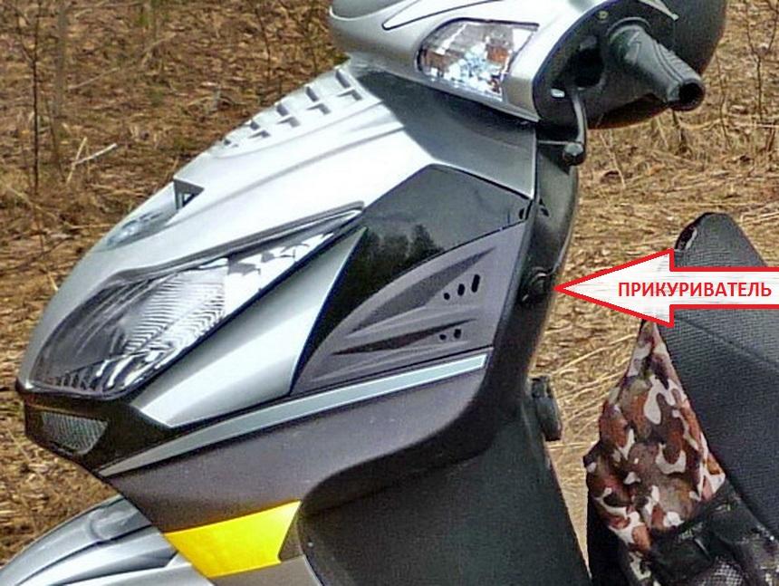

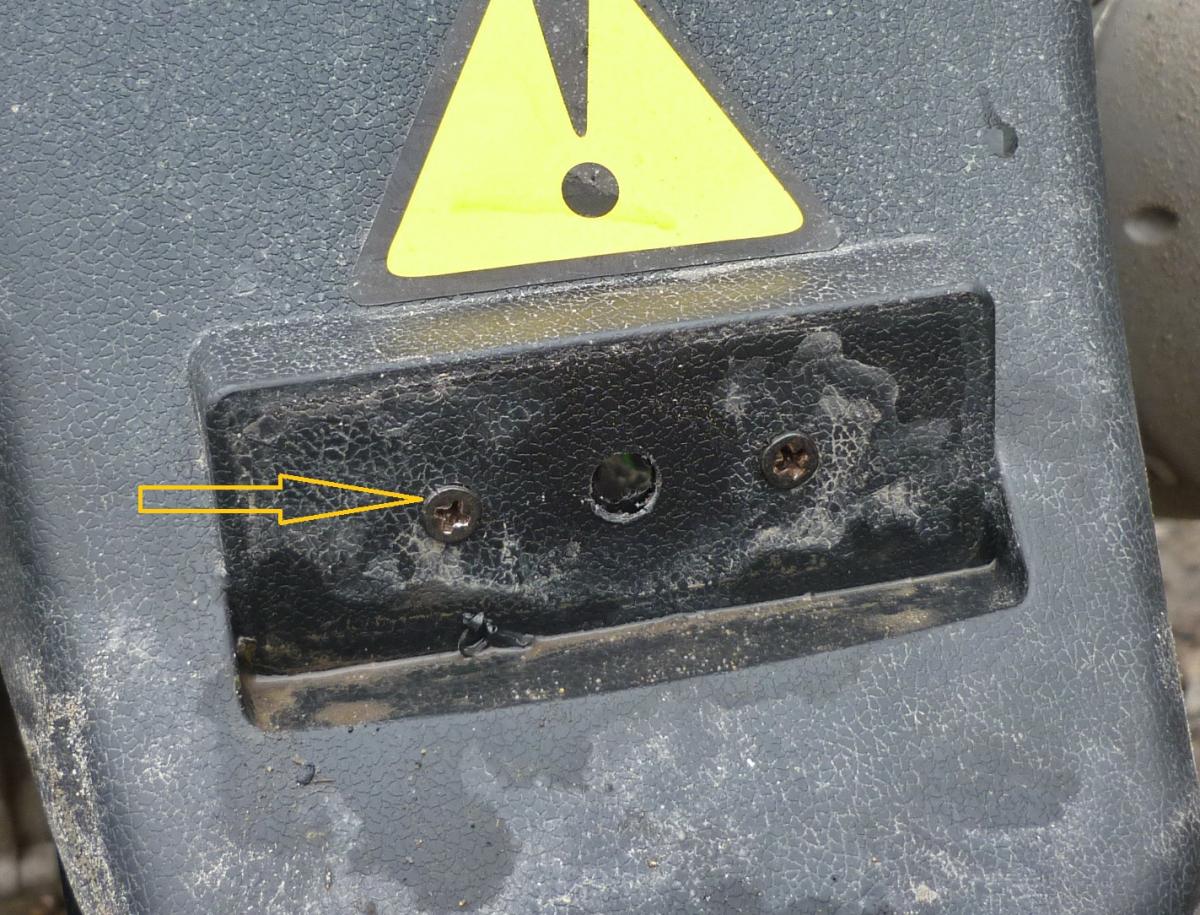

Здравствуйте уважаемые форумчане! Недавно стал обладателем скутера НИРВАНА. Во многом, кстати, благодаря этому форуму. Пока пробежал 500 вёрст на обкатке. Появились некоторые вопросы. 1. Может быть я излишне придираюсь, но слышен какой-то шум в районе заднего вариатора, напоминающий звук разбитого подшипника. Когда ездил на ТО поле 300 км. сказали, что типа так и должно быть пока обкатка, но что-то сомнения берут. 2.Должен ли работать прикуриватель, или нужно самому подключать? Хотел шины подкачать компрессором, а напруги то и нет!?
Насчёт  звуков-не подскаж,меня пока только пластик достаёт,А прикуриватель-это просто розетка.Не знаю,у меня сразу работает.Проверь вольтметром,только зажигание включи при этом.
Смотрю у Ниравны 2013г.в. появился прикуриватель, сфотайте и киньте посмотреть, пожалуйста, штука то ведь очень полезная на самом деле. Спасибо.
Вм данный момент в гараже стоит.При случае-щёлкну.Как я уже отмечал-это не прикуриватель,а скорее-розетка.
