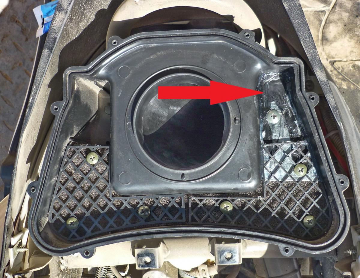

Jakson Опубликовано 28 мая, 2013 Жалоба Опубликовано 28 мая, 2013 Не заводился со стартера потому,что предохранитель просто СЛОМАЛСЯ.Железная виговина отвалилась от стеклянной хреновины.Да,разобрал фильтр,почистил.Кто подскажет назначение маленького отсека,прикрытого и залитого герметиком?Внутри ещё квадратный кусок поролона. Цитата
alexskri2009 Опубликовано 28 мая, 2013 Жалоба Опубликовано 28 мая, 2013 Не заводился со стартера потому,что предохранитель просто СЛОМАЛСЯ.Железная виговина отвалилась от стеклянной хреновины.Да,разобрал фильтр,почистил.Кто подскажет назначение маленького отсека,прикрытого и залитого герметиком?Внутри ещё квадратный кусок поролона.Здесь http://www.china-moto.ru/forum/index.php?showtopic=902&page=36#entry29825 сообщение 701, 702 Цитата
Jakson Опубликовано 28 мая, 2013 Жалоба Опубликовано 28 мая, 2013 Не заводился со стартера потому,что предохранитель просто СЛОМАЛСЯ.Железная виговина отвалилась от стеклянной хреновины.Да,разобрал фильтр,почистил.Кто подскажет назначение маленького отсека,прикрытого и залитого герметиком?Внутри ещё квадратный кусок поролона.Здесь http://www.china-moto.ru/forum/index.php?showtopic=902&page=36#entry29825 сообщение 701, 702 Блин,как же всё...непросто.На предыдущем моём просто трубка прозрачная висела,слил и-порядок.Ну,а сюда,видимо,лишний раз лучше не лезть?Я её закрыл и снова герметиком заделал. Цитата

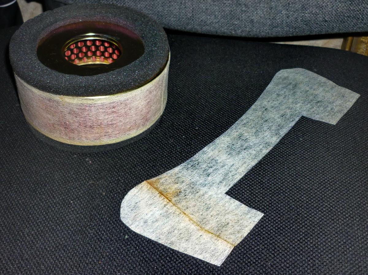

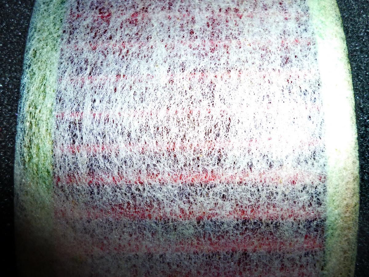

Jakson Опубликовано 31 мая, 2013 Жалоба Опубликовано 31 мая, 2013 Решил вот что сделать:на фильтр добавил накладочки из мешков для пылесоса.На предыдущем дырчике такое делал,не замечал,чтобы"задыхался".Пока фильтр свежий-можно менять и выкидывать периодически.Одного мешка хватает на 2-3 замены.Возможно,большой роли не играет,но мне и лишним не было.Кстати,на бумаге оседание пыли было довольно заметным,следовательно-сам фильтру меньше доставалось. 1 Цитата

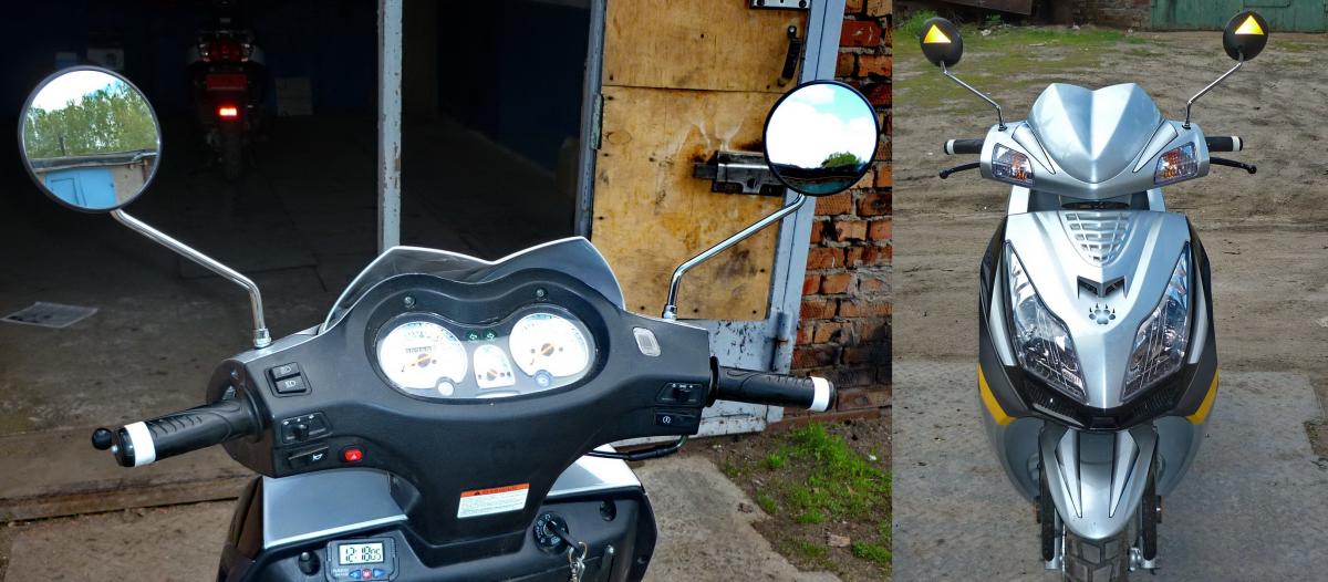

Jakson Опубликовано 2 июня, 2013 Жалоба Опубликовано 2 июня, 2013 Зеркала задолбали!Поэтому послал все понты корявые и поставил простые малобюджетные.Всего 200 р.Обзор поменьше,зато-никакой тряски. Цитата

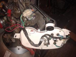

maximpn Опубликовано 2 июня, 2013 Жалоба Опубликовано 2 июня, 2013 Хочу разобрать электронную панель индикации приборов. Сперва на ней тахометр не работал. А сейчас и километраж и уровень топлива не показывает.В связи с этим подкажите что за обрубок красного проводока (обведен красным на рисунке ниже).И как можно проверить датчик уровня топлива и одометр? Цитата

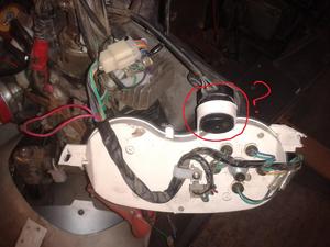

maximpn Опубликовано 2 июня, 2013 Жалоба Опубликовано 2 июня, 2013 Это что за устройство (на рисунке обведено красным) Цитата

Chigasov Опубликовано 2 июня, 2013 Жалоба Опубликовано 2 июня, 2013 Это что за устройство (на рисунке обведено красным) Это реле поворотников, а красный провод не знаю у меня другая приборка. Цитата

Jakson Опубликовано 4 июня, 2013 Жалоба Опубликовано 4 июня, 2013 Это что за устройство (на рисунке обведено красным) Я так думаю,что это к лампочке масла.Но они ставятся на 2-хтактниках.У брательника Ирбис полтинник(2 т),так вот у него как раз это и показывает(панель-один в один,только цифры другие).На 4-ках не предусмотрено видимо.У меня,например,к месту,где должна быть лампа,вообще ничего не идёт,один"глазок"пустой. Цитата
maximpn Опубликовано 4 июня, 2013 Жалоба Опубликовано 4 июня, 2013 Я так думаю,что это к лампочке масла... не похоже. Вчера разобрал. Проводок подпаян к плате. Цитата
